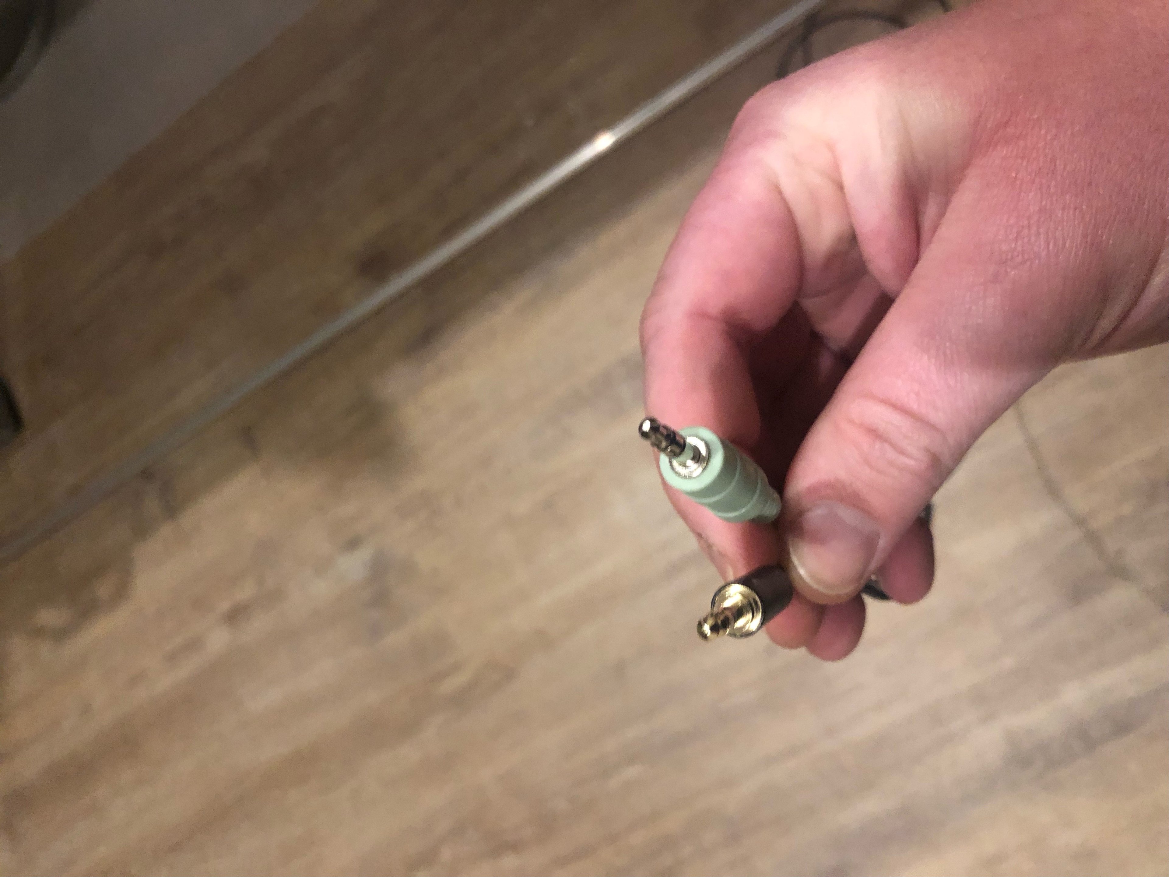

das grüne ist das Original und schwarze ne alternative
