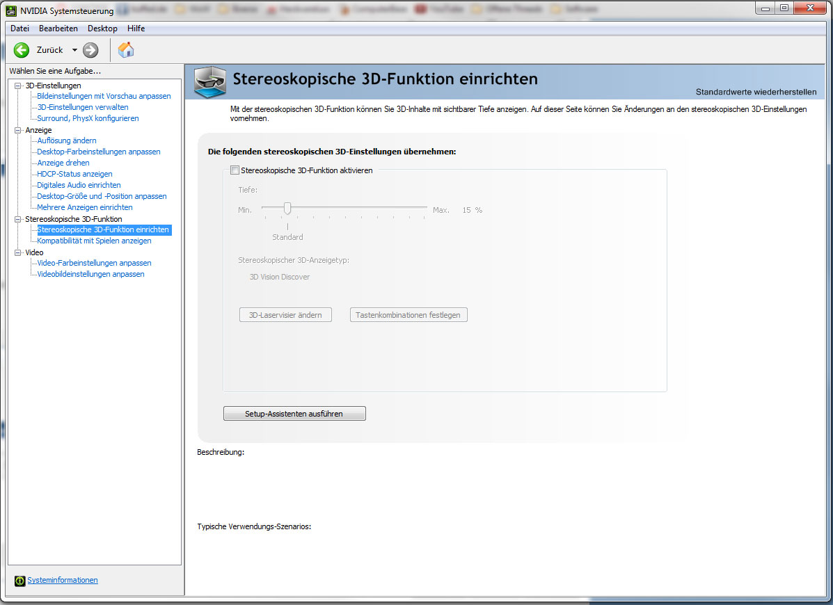

Das ist definitiv der backlightboost, welche für 3D Vision vorgesehen ist.
Ist 3D Stereoskopie im Treiber aktiviert?
Wenn ja, Häckchen rausmachen, dann bleibt der im 2D Modus.
Hast du aber sicher schon nachgeguckt, oder?
Meinst du das hier? Ist immer deaktiviert gewesen...
Ja, das meinte ich. Ok, einen Versuch wars wert.
Wenn du ingame direkt am Moni die verschiedenen Bildeinstellungen durchschaltest, welcher Modus wird denn da angezeigt?
Ist es der 3D Modus oder kannst du andere Modi auch anwählen?
Aktuell läuft er im Standard Modus. Ein 3D Modus taucht auch nicht auf. Ich habe das Problem mit der Helligkeit aber auch im Desktop Betrieb schon.
Ok, wenn da der Standard Modus angezeigt wird, bin ich mit meinem Latein auch am Ende, sorry.
