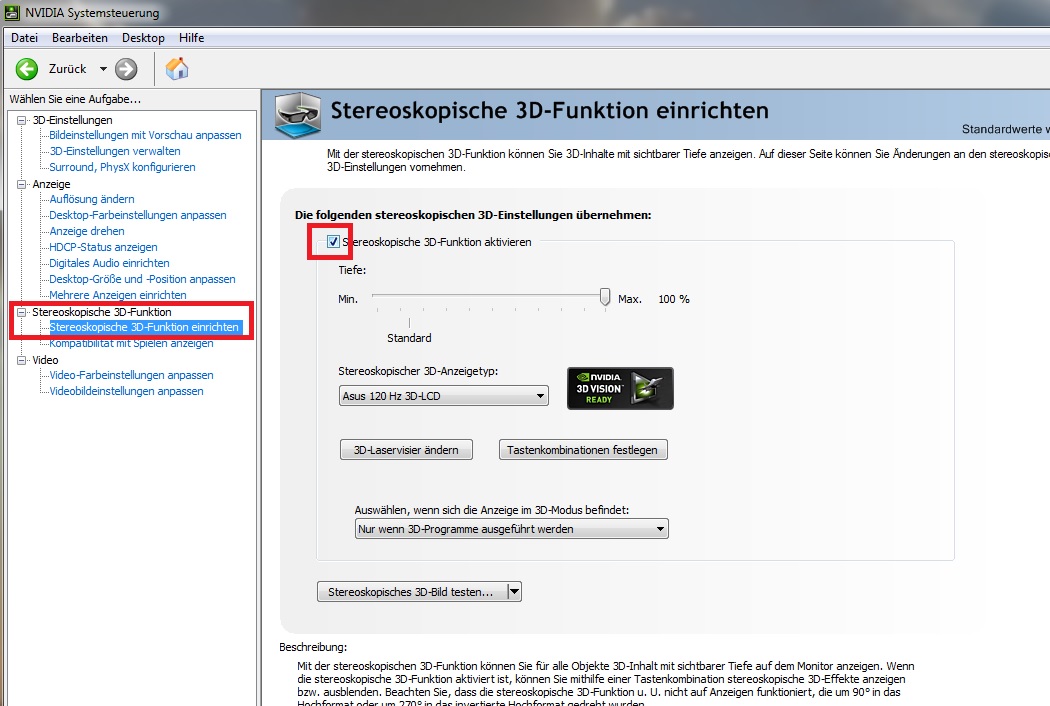

Kannst du im Treiber folgendes anhaken? --> siehe Screenshot

Wenn du die Option mit Stereoskopie aktivieren nicht anhaken kann, wird der Monitor vermutlich nicht richtig erkannt.
Lade bitte mal nen Screenshot hoch.
Bitte klick doch mal auf Stereoskopische Funktion einrichten!
Was kommt dann, wie siehts dann aus?
