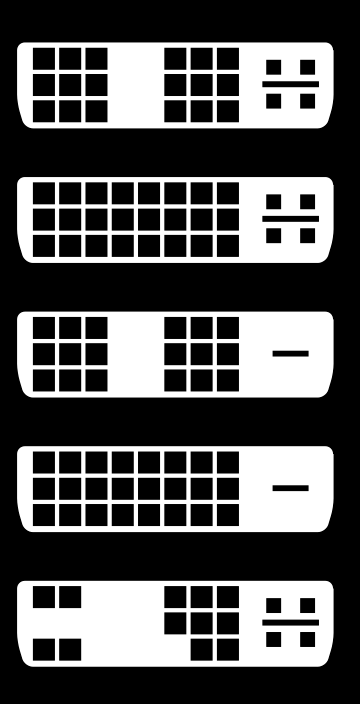

Hmm vllt hat noch jemand eine Idee, welches Kabel man genau dafür nehmen könnte, bei den meisten, was ich so auf die schnelle bei amazon finden konnte, machen die auch nur 60Hz, dafür höhere Auflösungen, darum gehts mir ja aber nicht.
Es gibt von DVI verschiedene Varianten. Daher mußt Du immer darauf achten, daß Du die Variante DVI-D, das sogenannte Dual-Link-DVI (alle Pins des DVI Steckers sind belegt) verwendest. Nur damit sind 144 Hz möglich.
https://de.wikipedia.org/wiki/Digital_Visual_Interface
Siehe Handbuch Seite 19
https://dlcdnets.asus.com/pub/ASUS/LCD Monitors/VG278HE_UserGuide_German.pdf?model=VG278HE
PC-Eingang Dual-Link, DVI-D (unterstützt NVIDIA 3D
Vision), D-Sub
Ich hatte damals Nvidian 3D Vision, daher weiß ich das noch.
Problem ist, daß die meisten günstigen Adapter auf DVI-I oder DVI-D Single Link arbeiten. Ebenso mußt Du auf das Kabel achten, daß es Dual Link DVI-D unterstützt. HDMI war damals noch nicht soweit, daß konnte bei HDMI 1.1 oder 1.2 nur 60 Hz. Jedoch ist DVI schon lange als Adapter tot (über 10 Jahre), und wurde bei Nvidia nur noch bei ein paar GTX 2060 meines Wissens nach verbaut.
Daher hilft nur teurer Adapter mit DVI-D Dual Link, wie Du gesehen hast, nicht billig, oder eine andere GPU mit DVI bis maximal GTX 2060, oder eben ein neuer Monitor, was die bessere Wahl wäre.
