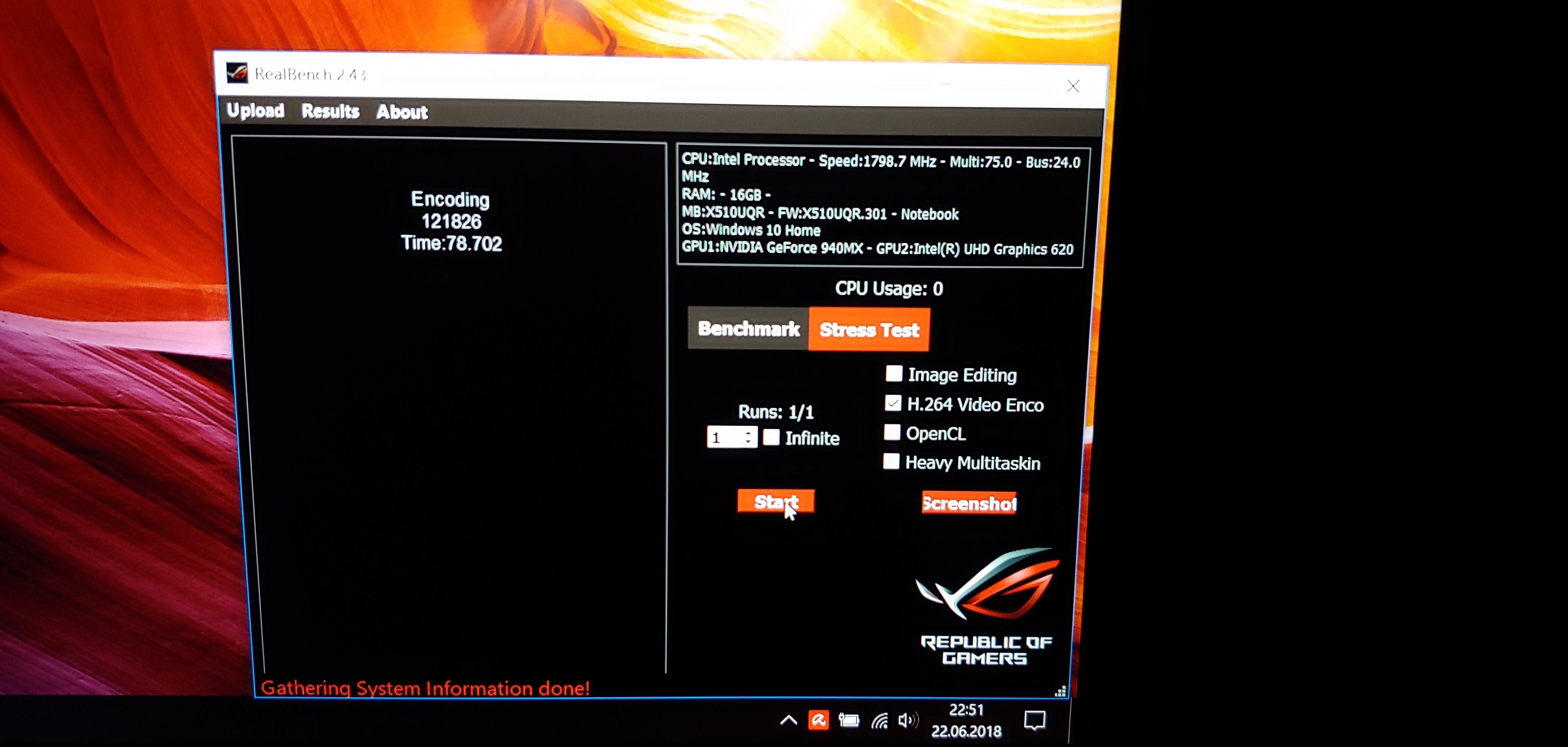

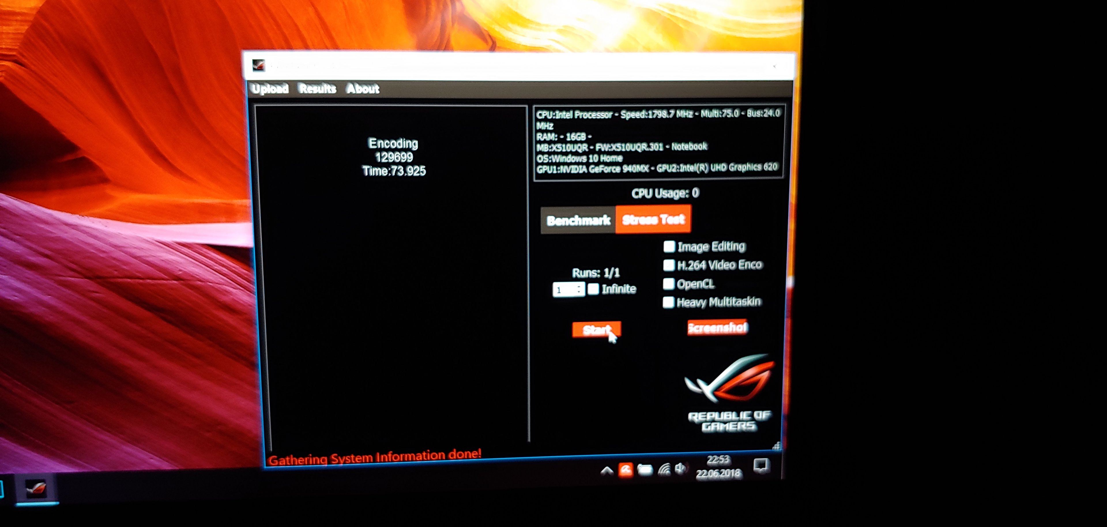

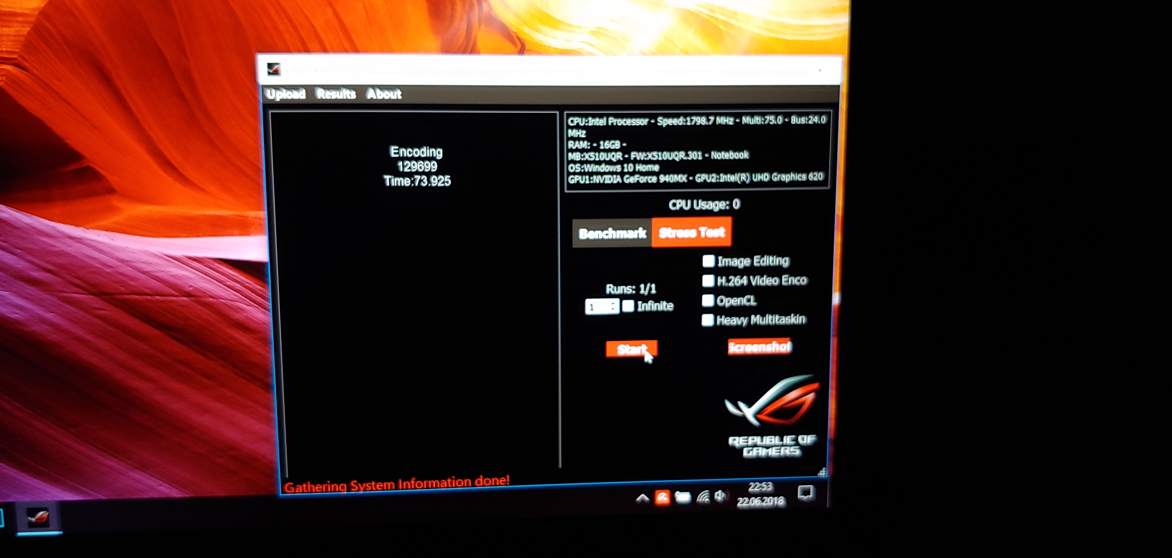

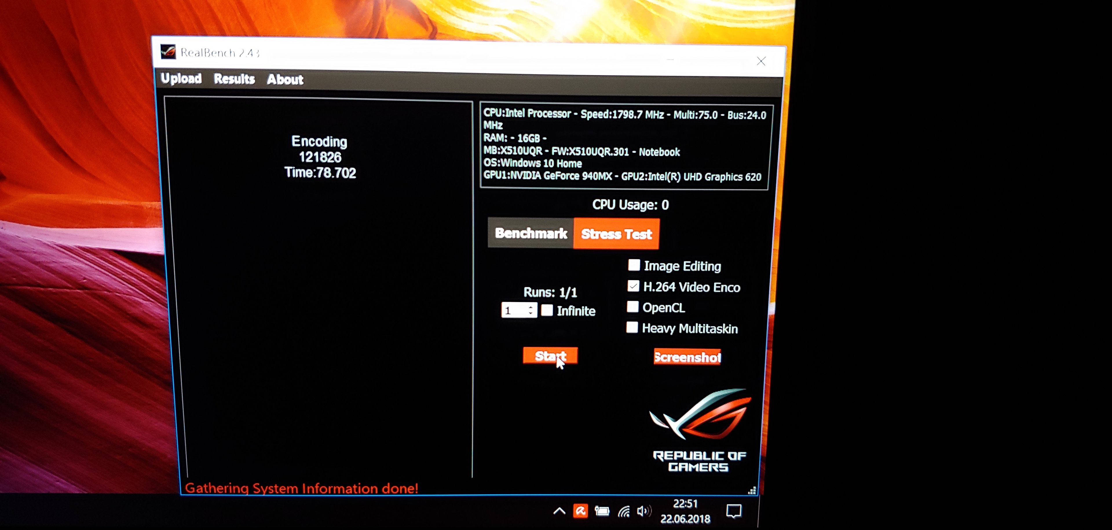

Also ich habe die Spannung jetzt mal um -0.100 V gesenkt und vorher und nachher einen Stress Test (nur 3 min) laufen lassen. Ohne Senkung kam es teils zum Throttling. Nach der Spannungssenkung in den 3 Minuten kam es zu keinem Throttling. Sollte ja sicherlich soweit gut sein. Außerdem habe ich mal einen H264 Encoding Benchmark vorher/nachher laufen lassen. Mit Undervolting immerhin 4 Sec. schneller und weiterhin sind die FPS nicht unter 29 fps abgefallen (ohne undervolting waren sie auf 26 fps gefallen).
In meinen Augen bringt das Undervolting also einen Leistungsvorteil. Nur wie lange kann das Notebook die Leistung halten (gerade beim Rendern)? Ist da Undervolting sinnvoll? Also in meinem kurzen Tests kann ich ja definitiv Leistungsschübe erkennen, nur frage ich mich, wie lange die anhalten, da ich es noch nicht über 10 min testen konnte...

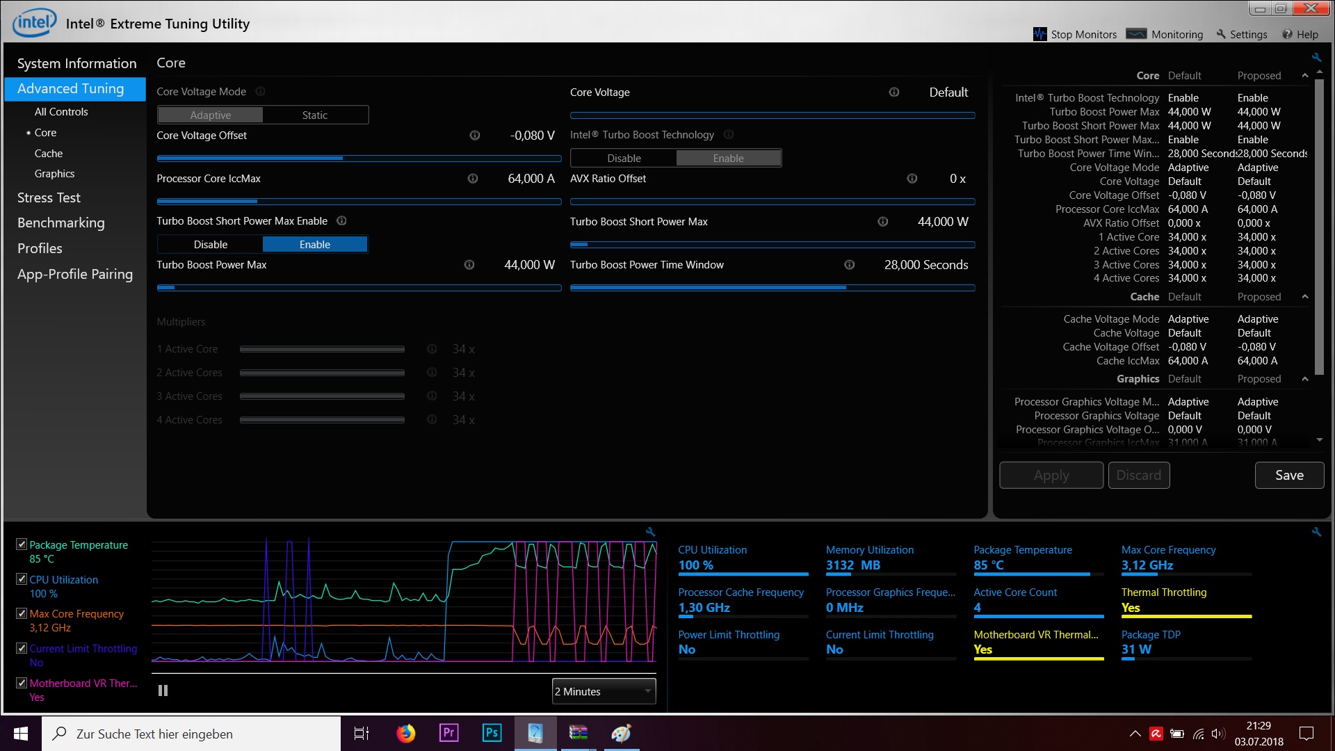

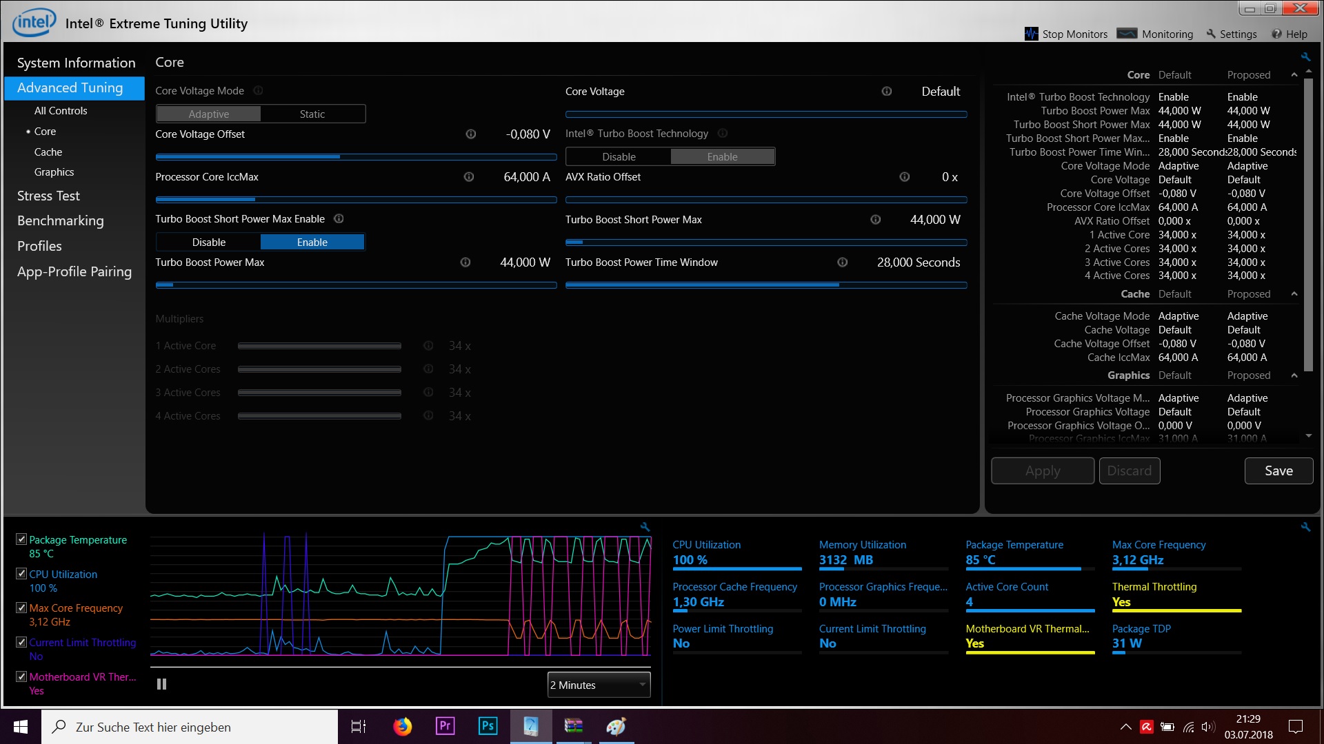

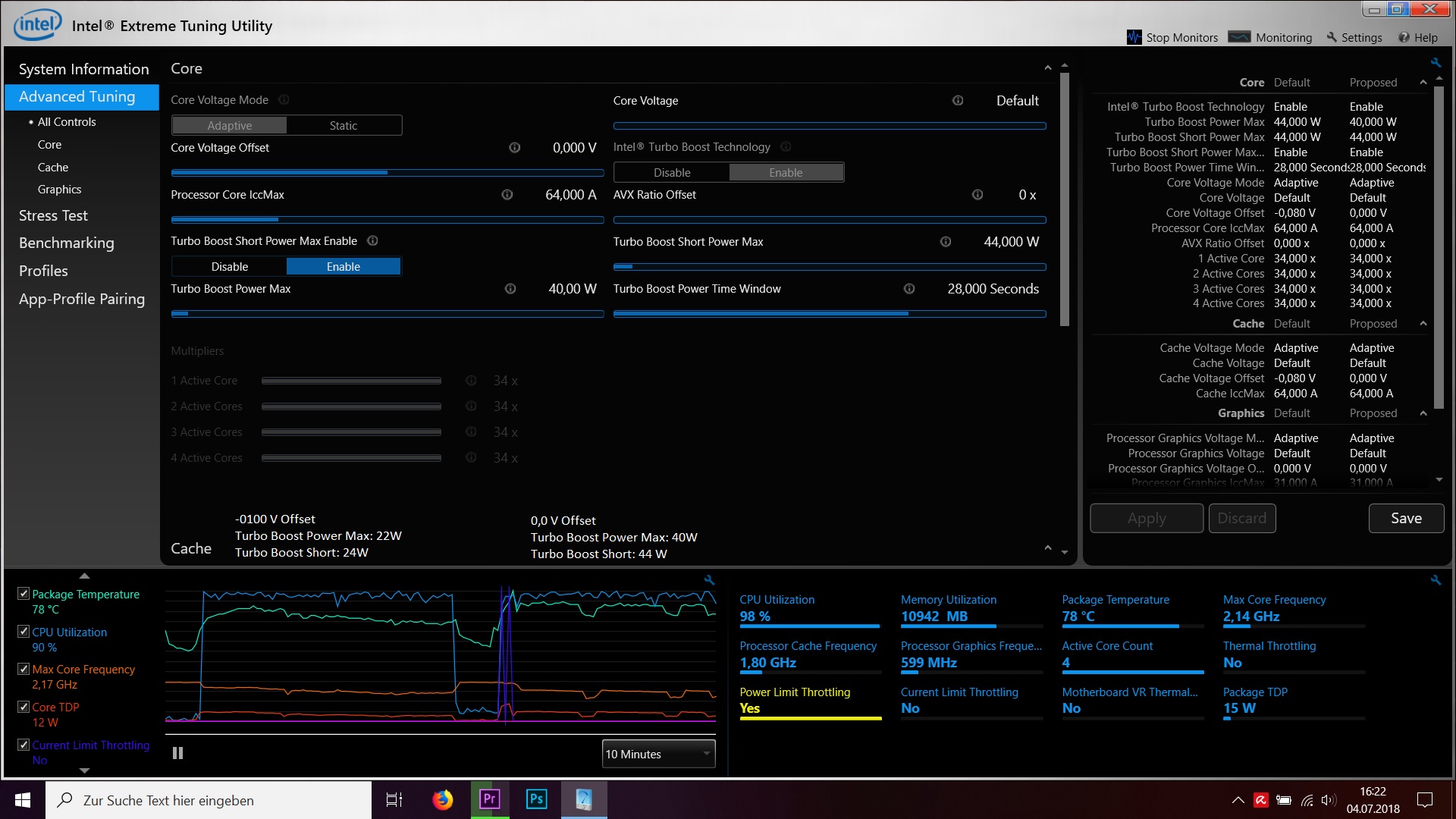

Hier mal ein Bild von den Einstellungen. Es wurde nur am Volt verändert. Die anderen Werte waren ab Werk so. Durch das Undervolting liegt die Taktrate vom CPU überigens um 200-300 Mhz über der ohne Undervolting, zumindest für eine Gewisse Zeit.

Was mich ein wenig stutzig macht sind die permanent anliegenden 44Watt. Krass, dass das Notebook so eingestellt ist, aber der Boost kann so nicht gehalten werden. Was man machen könnte, wäre z.b. auf 25watt reduzieren, aber für die 28sec weiter die 44Watt einstellen. Damit liegt Thermal throttling garantiert vor, aber bei niedrigeren Temperaturen.
Außerdem könnte man den "AVX Ratio" Offset festlegen, sodass die CPU um zb x00 MHz niedriger taktet, wenn der avx Befehlssatz ausgeführt wird :)
Auf dem Screenshot sieht man, dass 31Watt zu viel sind :)
Habe mir auch schon gedacht, dass die 44 W Turbo Power Max. zu viel sind. Werde ich mal versuchen das runter zu regeln und dann schauen, ob Motherboard Throttling noch vorkommt. Und ja, die 31W scheinen zu viel zu sein... Werde mal schauen, ob es was bringt :) danke erstmal.
Ich habe jetzt nochmal ein bisschen die Werte verändert und das Ganze aufzeichnen lassen. Mit -0.100V Offset, 22W Turbo und 24W Short Turbo läuft alles sehr gut und der CPU bleibt beim Rendern eines 4K Videos mit Premiere Pro unter 80°C. Mit 0V Offset, 40W Turbo und 44W Short Turbo geht die Temperatur auf bis zu 95°C und kommt auch so nur selten unter 80°C.
Die CPU läuft mit den Einstellungen also deutlich kühler und kann am Schnitt auch gut 2,6 GHz halten. Unten nochmal ein Screenshot. Der erste "Ausschlag" ist mit Undervolting und ein paar anderen Einstellungen und der zweite Ausschlag ist so gut wie auf Werkseinstellungen.
Läuft also mit den geänderten Einstellungen besser oder wie seht ihr das?

Sieht nach einem guten Kompromiss aus Leistung/Verbrauch/Temperatur und nicht zu vergessen Lautstärke aus :daumen:
Feintuning kann man immer machen und die Werte im Anschluss nochmals anpassen im laufe der Zeit :)
Der nächste Schritt kommt erst nach Ablauf der Garantie: Wärmeleitpaste erneuern (gegen eine gute ^^)

Ja etwas Feintuning ist da definitiv noch möglich, aber so habe ich jetzt schon mal ein paar Werte, an denen ich mich halten kann^^ gerade die Temperatur finde ich gut, da sich das Notebook jetzt mit 75-80°C beim Rendern deutlich wohler fühlen sollte ;)
Nochmal kurz etwas anderes. Ich habe die CPU ja jetzt auf -0.100V, 22,5 W Turbo und 25W Short Turbo.
Mit diesen Einstellungen wird der CPU laut XTU bei Prime95 nicht heißer als 82°C (bei Taktraten zw. 2,7-2,5 GHz) also alles soweit super. Was mir aber permanent während des Stresstestes angezeigt wird, ist das Power Limit Throttling. Ich bin mit der aktuellen Leistung sehr zufrieden, aber anscheinend wird da ja noch etwas durch das Power Limit Throttling ausgebremst und es wäre vielleicht noch mehr Potential ohne Throttling drin?
Ist das bei dem i5 8250U normal, dass er immer Power Limit Throttling macht oder kann man da noch irgendwas an den Einstellungen optimieren?
