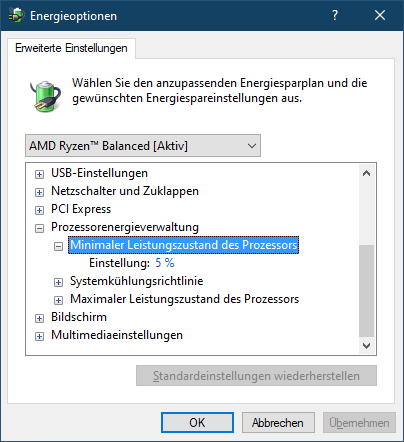

Sollte der Ryzen Balanced Energiesparplan aktiv sein, muss händisch der Leistungszustand des Processors angepasst werden.

  • benutz den Ryzen Balanced Energiesparplan (den minimalen Leistungszustand anpassen sollte nichts großartig ändern. Das bestimmt nur wie weit der Kern runter taktet bevor er sich mehr oder weniger komplett abschaltet)
