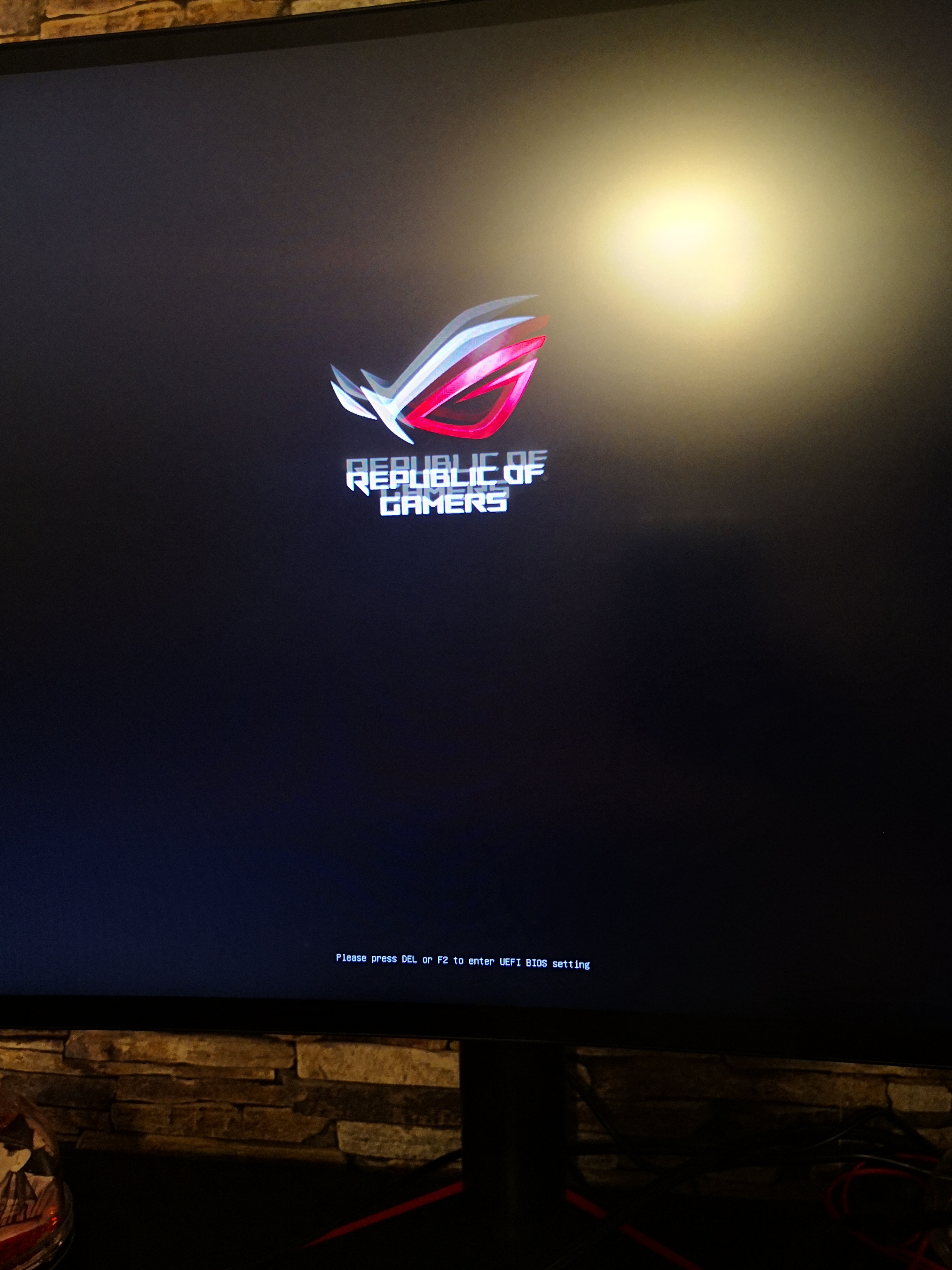

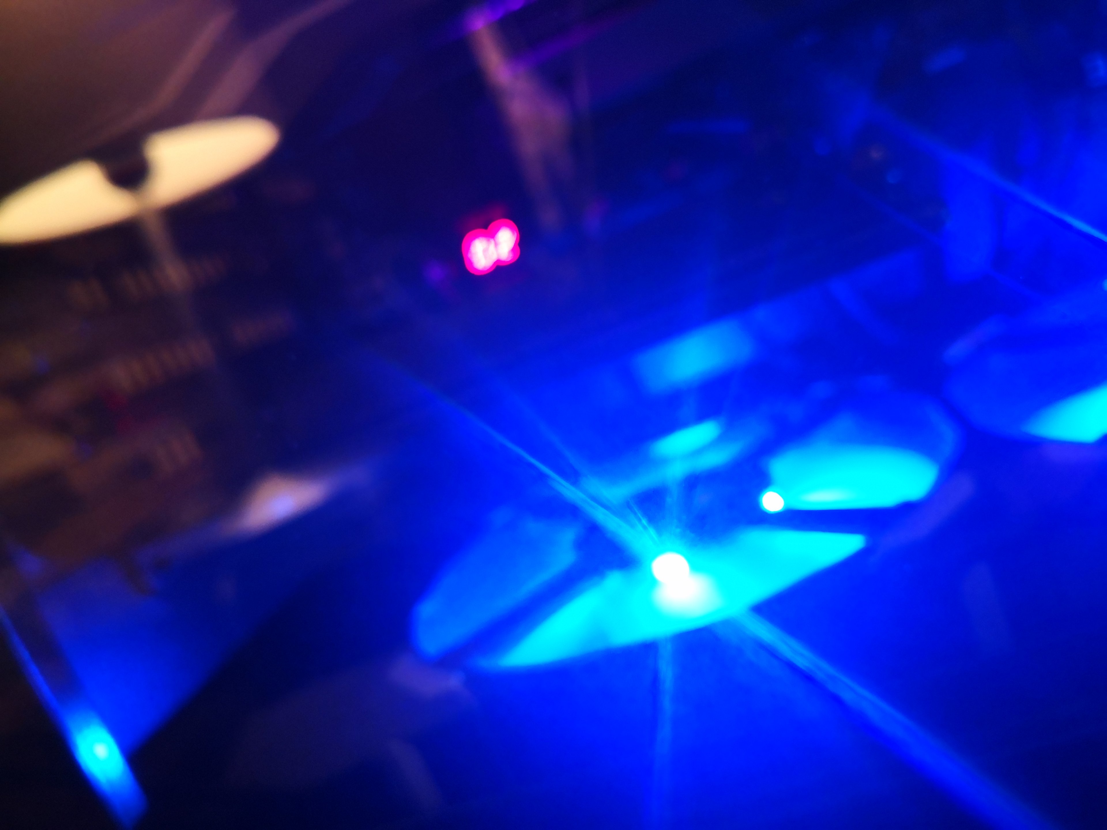

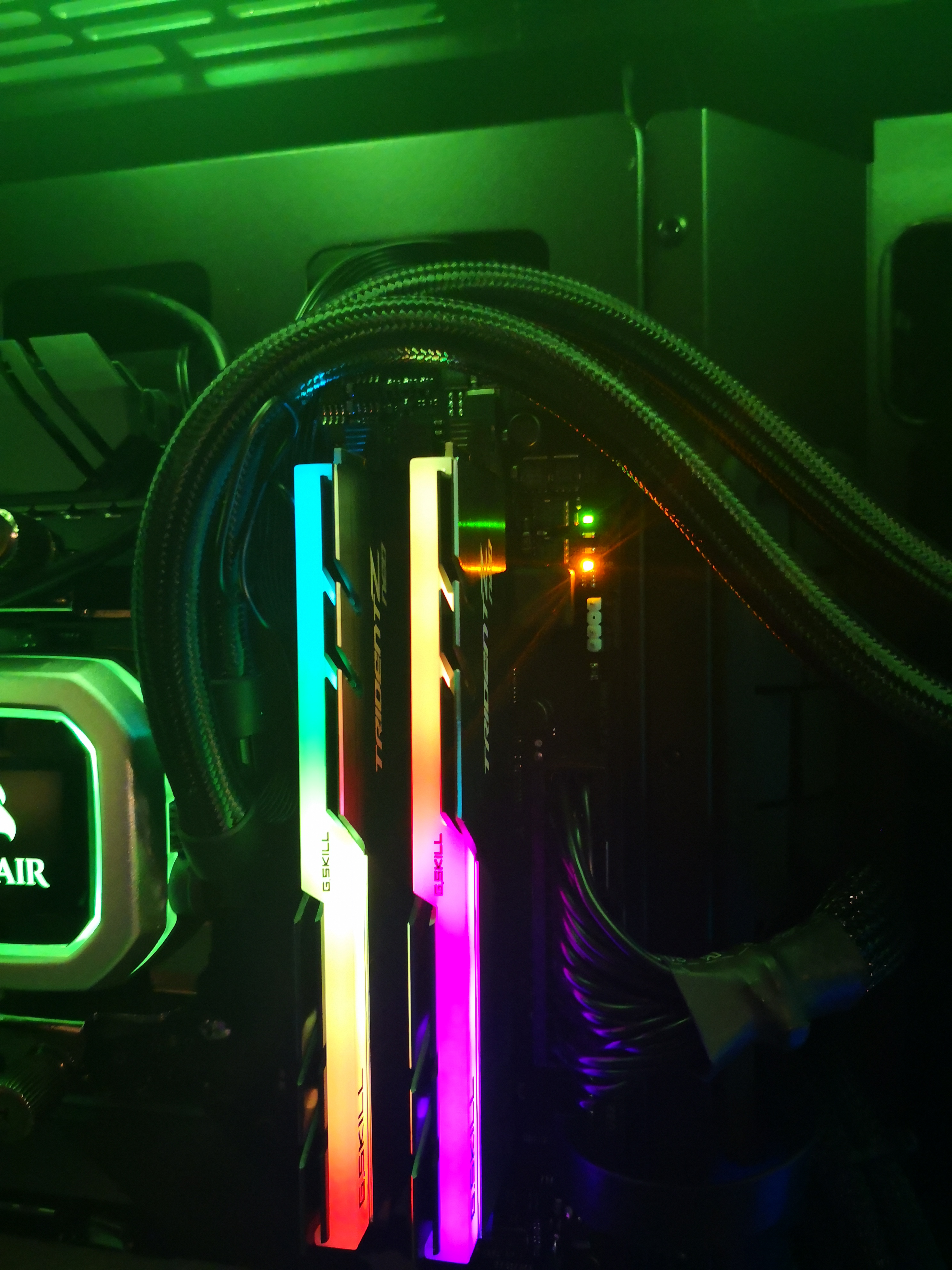

Hallo Leute,
Ich habe in meinen PC das Mainboard getauscht und komplett leere nvme ssd nur angeschlossen, als ich den PC erste mal gestartet habe, leuchte die DRAM LED auf, kein Bild, ich hatte falsch die zwei Riegel gesteckt gehabt, hab den PC wieder ausgeschaltet und die RAM Riegel richtig gesteckt, jetzt beim starten hatte ich Bild, die DRAM led leuchtete wieder dauerhaft und jetzt mit Boot grün auf, ich hab versucht dann F2 oder del zu drücken, aber nimmt keine Tastatur angaben an. Ich hab keine Ahnung, vllt kann mir jemand helfen.

Vielleicht einfach nochmal den Sitz der Module kontrollieren. Habs die letzten beiden Male auch nicht richtig rein gedrückt mit dem selben Ergebniss, obwohl gefühlt schon 100 mal gemacht.
