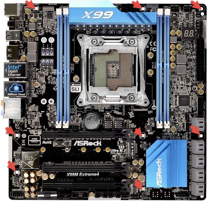

Das Board sollte mit 8 Abstandhaltern und Schrauben befestigt werden - siehe Markierungen
Die Abstandhalter kommen auch nur an diesen Stellen ins Gehäuse bzw. den Motherboardtray geschraubt.
Sollten woanders welche sitzen, können diese zu einem Kurzschluss führen. Resultat aus einem Kurzschluss kann das sein, was du z.Zt. als Problembeschreibung angibst.

zu den abstandshalter
es müssten eigentlich 9 sein (ganz unten rechts auf dem pic von AdoK wäre noch eine bohrung). abstandshalter mit gewinde sind auf meinem gehäuse bereits vormontiert/-geklebt/-geschweisst und passen genau auf die dafür vorgesehenen bohrungen auf dem mobo.
