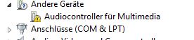

Leider lässt sie sicht nicht mit den aktuellen Treibern unter WIN 8.1 installieren, Karte wird nicht gefunden.
im Gerätemanager folgendes Bild:

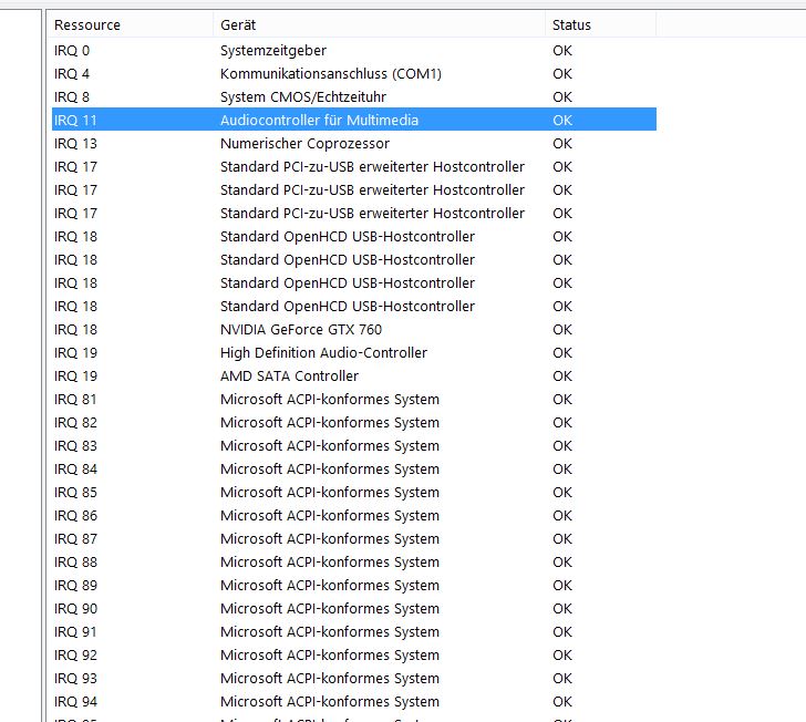

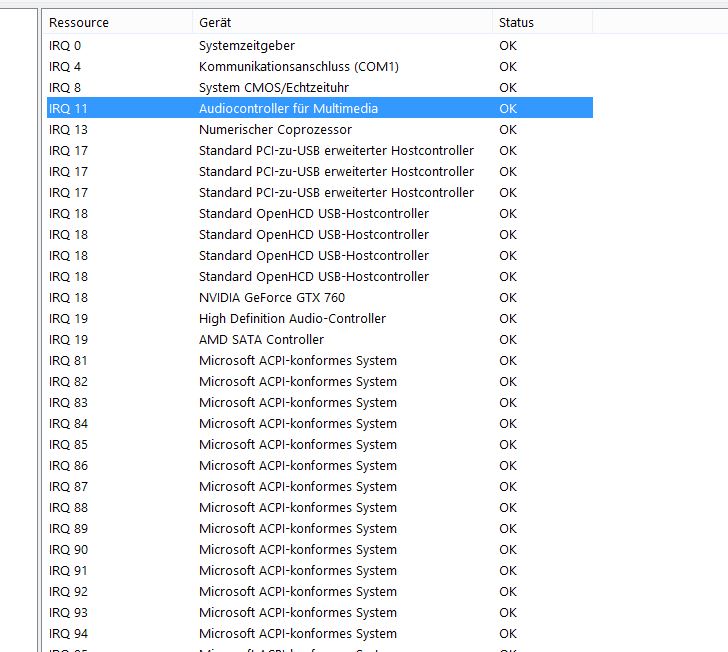

Geh da mal auf "Anzeigen"->Ressourcen nach Typ und schau dann ob sie einen IRQ von was anderem belegt.
Bessere Übersicht gibts mit "msinfo32"->Hardwareressourcen->IRQs

Leider nicht möglich, da mein Graka die anderen verdeckt :-(
Also einen IRQ-Konflikt kann ich ausschließen...
Karte wird im Gerätemanager als unbekanntes Audiogerät geführt, bei installation der Treiber fehlt dann aber das "xonar audio device".
Unified Treiber lassen sich installieren, nur dann funktioniert keine Soundausgabe.
