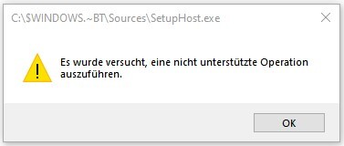

Wenn ich jetzt Win 11 über Rufus installieren möchte, dann passiert bei 46% Update laden folgendes:
Nach klicken auf OK passiert nichts mehr und ich muss das installieren beenden.

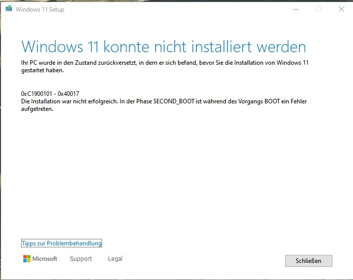

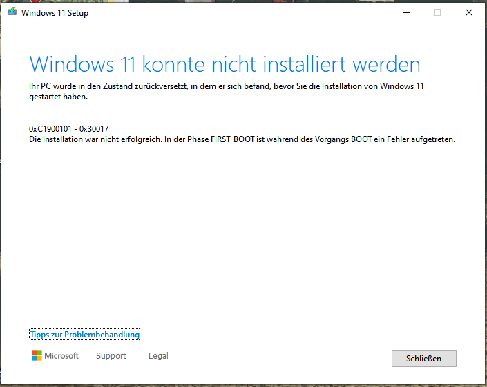

Beim ersten Versuch kam dann diese Meldung:
Beim zweiten Versuch:

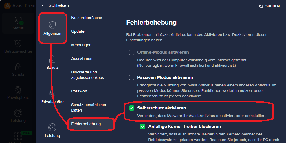

Avast musst du vorübergehend deinstallieren. Deaktivieren reicht nicht.
Ansonsten verhindert die Selbstschutzfunktion, dass deren Dateien in den Windows.old-Ordner verschoben werden können.

Nein. Oder du schaust in den Einstellungen unter "Fehlerbehebung".
Dort muss es eine Option "Selbstschutz aktivieren" gehen.
Deaktiviere diese Option vorübergehend.

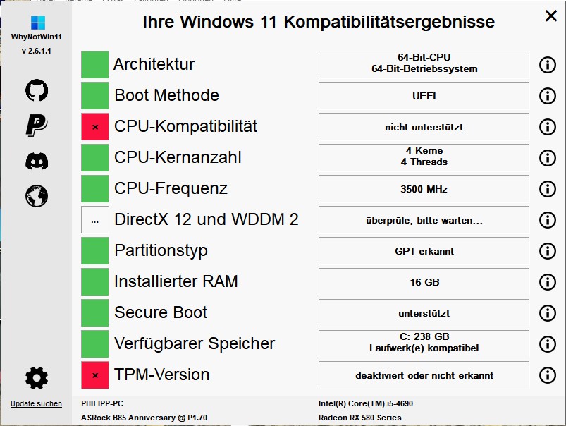

Habe ich von einem Kollegen bekommen, weil das normale win 11 installieren nicht geht bei mir wegen TPM und Prozessor b85

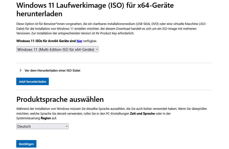

Windows 11 25H2 ISO
https://www.deskmodder.de/blog/2025/06/28/windows-11-25h2-26200-iso-esd-deutsch-english/
(unten bei Windows 11 26200 x64 ISO deutsch inkl. Updates)

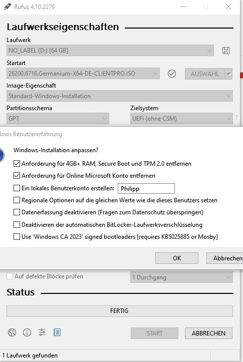

RUFUS
https://rufus.ie/de/

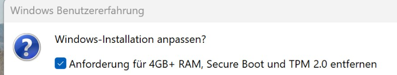

Bei Rufus einfach die ISO und USB Stick auswählen und Start klicken. (GPT oder MBR ist für ein Inplace Update nicht relevant, wenn du nicht vom Stick booten willst)
Drauf achten, dass in Rufus folgendes ausgwählt ist (aber ich meine das ist Standard)
AVAST würde ich komplett weglassen. Windows Defender reicht.
