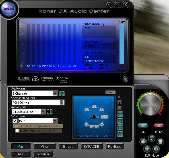

Ich habe eine Xonar DX und für SPDIF zu nutzen habe ich die Einstellungen wie im Screenshot(Wiedergabegerät: Lautsprecher).
Allerdings hatte ich auch schonmal keinen Ton bei einer zu hohen Samplingrate.
Setz diese doch einfach mal runter, evtl. klappt es dann ja.
