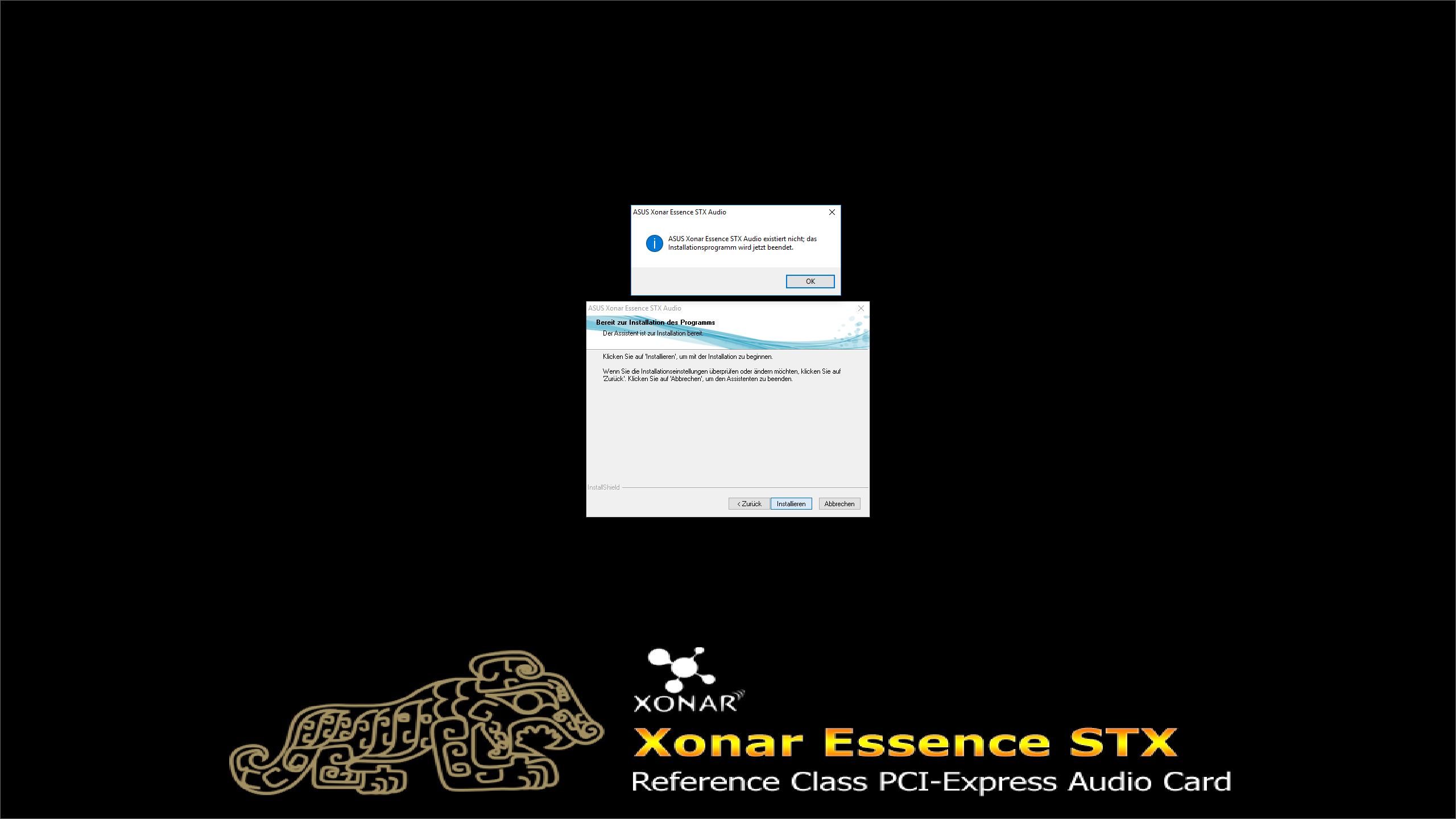

ich habe beim installieren der Asus Xonar STX Treiber auf Windows 10 ein kleines Problem.
Und zwar benötige ich ja das Programm Asus Audio um z.B. zwischen Lautsprechern und Kopfhörern zu wechseln.
Ich habe das STX_8_1_8_1823_Win10 Packet auf der Asus Website heruntergeladen und die Setup.exe als Admin ausgeführt.
Wenn ich dann in dem Menü auf installieren klicke kommt folgende Meldung: ASUS Xonar Essence STX Audio existiert nicht,
das Installationsprogramm wird jetzt beendet.

Hänge am besten Bilder von der Meldung mal im Anhang an.
Versuch den win8.1 Treiber zu installieren und schau ob es klappt danach wieder deinstallieren und den win10 drauf ggf. auch den betatreiber.

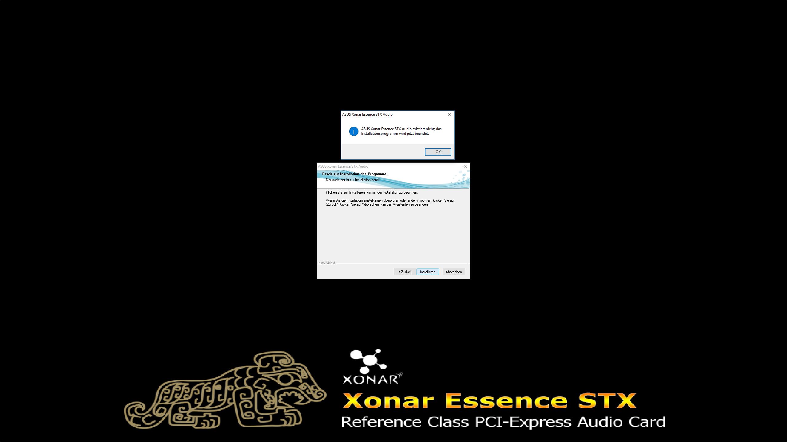

Bei der Installation des Audiotreibers (als Admin) wird im Installationsmenü dann die gleiche Nachricht wie bei MajorMajo angezeigt - siehe Screenshot.
Auch der Uni-Xonar Treiber funktioniert nicht.

Nach verschiedenen Suchen und Einstellen funktioniert zwar der original ASUS Treiber nicht, bzw. lässt sich nicht installieren, allerdings und glücklicherweise der Uni-Xonar Treiber.
Die Lösung:
Bitdefender Virenschutz kurzzeitig für die Installation deaktivieren, bzw. Zugriffsscan und Active Threat Control auf geringste Stufe setzen.
