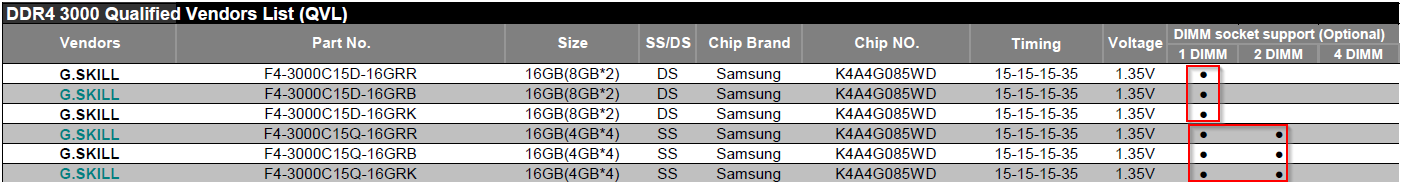

Für meine neue Hardware-Zusammenstellung favorisiere ich im Moment das Asus Z170 Pro Gaming und suche jetzt geeigneten RAM dazu (insg. 16 GB). Ich dachte dabei an DDR4-3000.
Jetzt habe ich z.B. mal die G.Skill Module verglichen und dabei folgende in die Auswahl genommen:
  • G.Skill F4-3000C15D-16GRK (2*8GB)
  • G.Skill F4-3000C15Q-16GRR (4*4GB)
Laut QVL sind die kompatibel. Was mich aber endlos verwirrt ist die Spalte ganz rechts (DIMM socket support):
Wie oben erwähnt besteht das erste Kit aus 2, das zweite aus 4 Modulen.
In der QVL sind aber die Kits, die aus 2 Modulen bestehen nur mit "DIMM socket support: 1 DIMM" gelistet, und die mit 4 Modulen sind mit einem DIMM socket support von max. 2 DIMMs gelistet.
Frage: was heißt das jetzt genau? Dass aus den 2-Modul-Kits nur ein DIMM supported ist, und aus den 4-Modul-Kits nur 2 DIMMs? Das ergäbe ja irgendwie keinen Sinn, wenn ich nur die Hälfte der DIMMs aus den Kits nutzen könnte. Da ich glaube mit diesem Gedanken komplett auf dem Holzweg zu sein, bitte ich um Erleuchtung.

Das heißt dass einmal mit 1 Riegel und einmal mit 2 Riegel getestet wurde.
Kaufe dir ein 2*8GB Kit und dann sollte das funktionieren.
Die QVL ist nur eine Empfehlung, mehr nicht. Da kann man sich nach richten, muss man jedoch nicht. In der QVL wird auch nur das mit entsprechenden Ergebnissen gelistet was der Boardhersteller an RAM da hat.
und nicht nur bei z170 ;) (solange es 2 sind)
