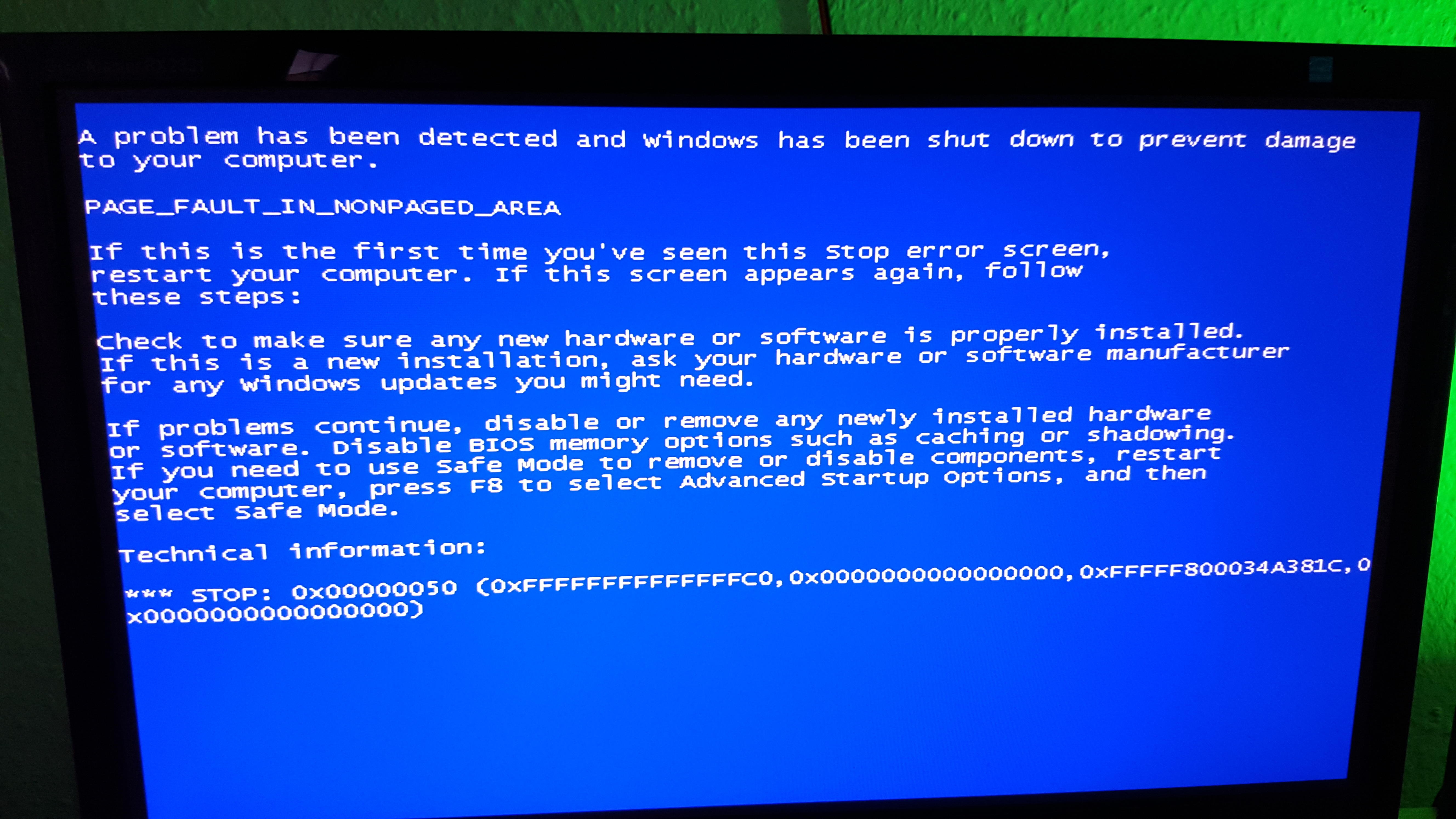

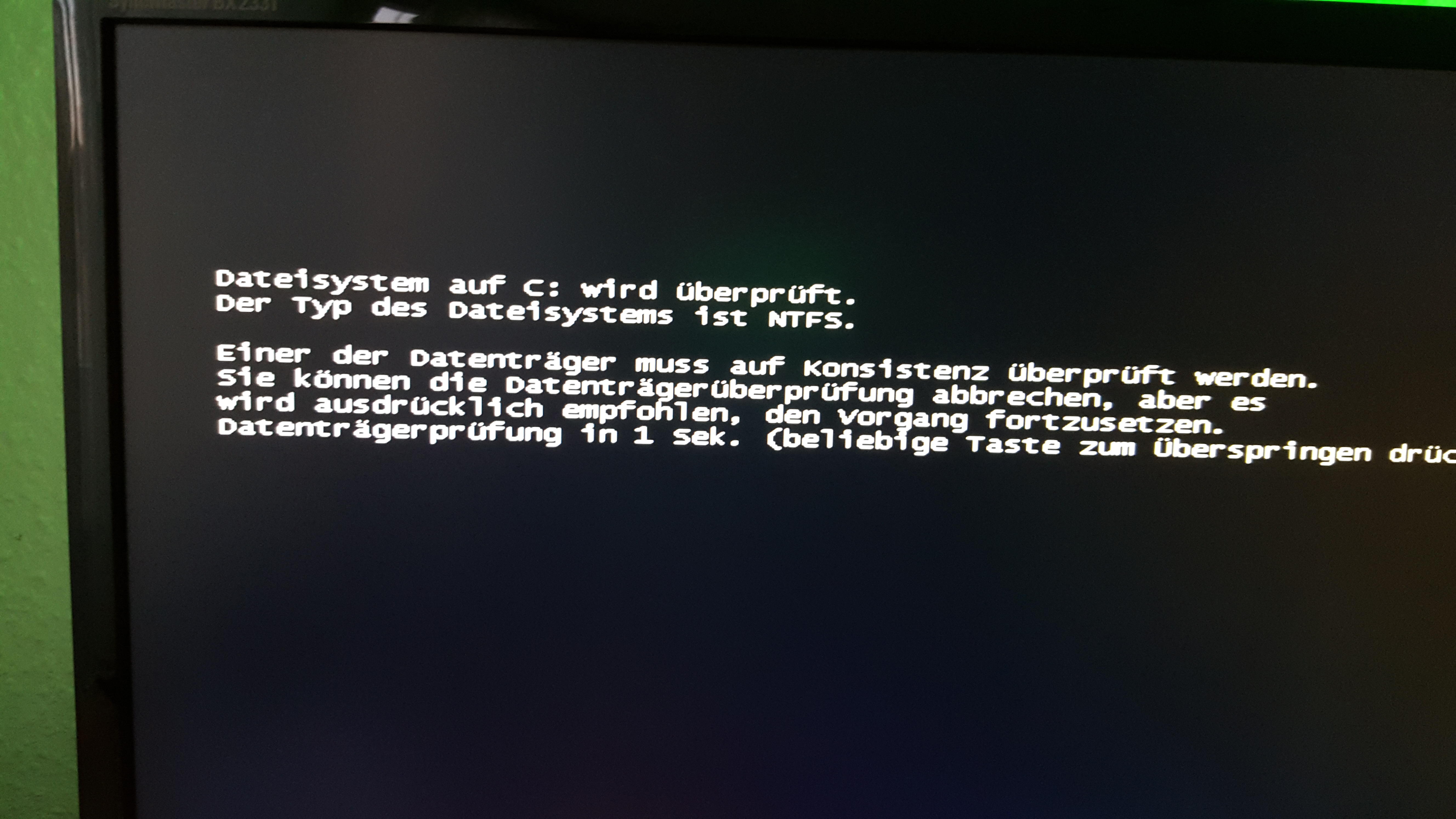

Also kenne mich ja mit Computern aus bin aber mit meinem Latein am Ende...
Ständig bekomme ich fehlermeldungen heute morgen nach dem einschalten
( computer war ohne strom ) und gestern neu installation von windows 7 danach noch paar mal neugestartet und herunter wieder hoch gefahren keine fehler und heute morgen das ...
Daten
Asus z170 Pro Gaming
Kingstin Hyper x Fury Black 2 x 4 gb 2400 mhz
MSI GTX 960 4 g
Be Quiet Pure Power 730 watt
1 x Samsung SSD 128 gb primär
1 x Adata speicherfestplatte D
Könnte es sein das irgend eine Hardware am arsch ist
hatte bestimmt schon 8 verschiedene fehlermeldungen :(

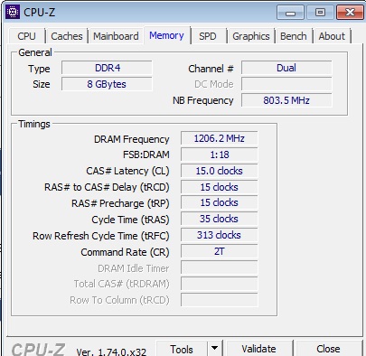

Guten morgen. Ich würde pauschal auf den Speicher tippen. Sind die timings richtig eingestellt? Wie siehts mit der Spannung aus?
Werte auslesen mit cpu-z, ggf Werte manuell im BIOS einstellen. Wenn das nicht hilft, mit nur einem Riegel jeweils testen und\oder memtest.
Grad gesehen, les mal die smartparameter deiner platten aus mit crystakdiskinfo
