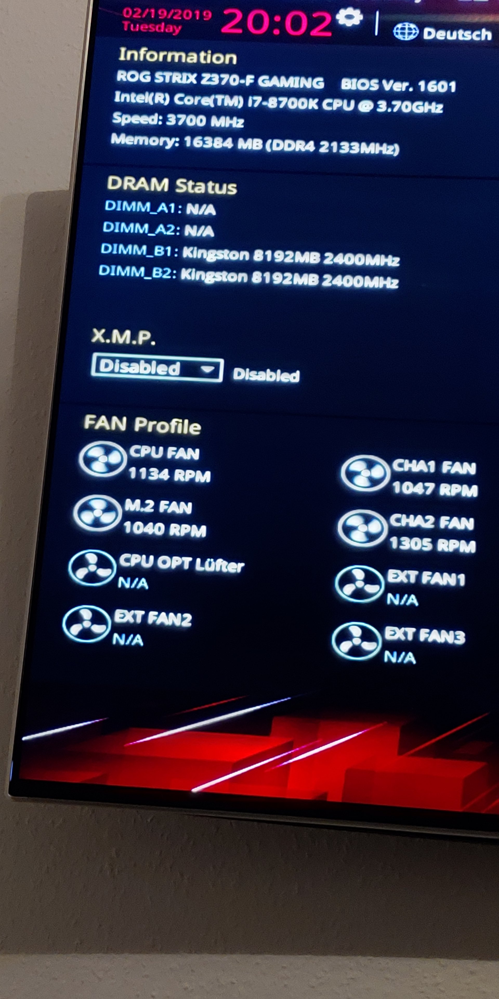

und zwar habe ich ein Problem mit meinen RAM
Ich habe mir einen neuen PC heute zusammen gebaut hat auch alles geklappt habe den RAM entsprechend dual channel eingesteckt und wollte starten aber nix passiert
Es funktionieren nur die Steckplätze b1 und b1 dort werden auch die 16gb problemlos erkannt bloß ist eben kein dual channel
Selbst wenn nur 1 RAM im a1 oder a2 slot steckt kommt die orangene LED auf dem Board und nix bootet
Habe das Board gebraucht gekauft und der vorbesitzer hat es mit 4 Riegeln a 8gb betrieben
Muss ich vlt was umstellen im BIOS oder so?

Es koennte auch die CPU sein, Memory Controller sitzen heutzutage ja in der CPU. Aber eher unwahrscheinlich.
Dann wird scheinbar Channel A nicht erkannt. Mögliche Ursachen -> Board defekt, CPU defekt oder CPU sitzt nicht richtig im Sockel, Anpressdruck des Kühlers zu stark.
Es ist keine Einstellungssache im UEFI.
Hatte mit meinem Asus Board gleiches Problem. Schickte es zu Asus ein und kam ohne Reparatur zurück. Wie sich bei mir rausstellte war der Anpressdruck des Kühlers zu gering.
Ich habe jetzt noch mal den CPU runter es sind 2 Pins verbogen
Ich verstehe nicht wie das passieren konnte habe den CPU ganz vorsichtig draufgesteckt ich mein das ist ja idioten sicher und habe dann den Bügel runter gemacht

Egal welcher von beiden a es wird keiner erkannt
Aber nachdem die 2 Pins verbogen sind wird das Grund sein sprich ich muss es reparieren lassen
