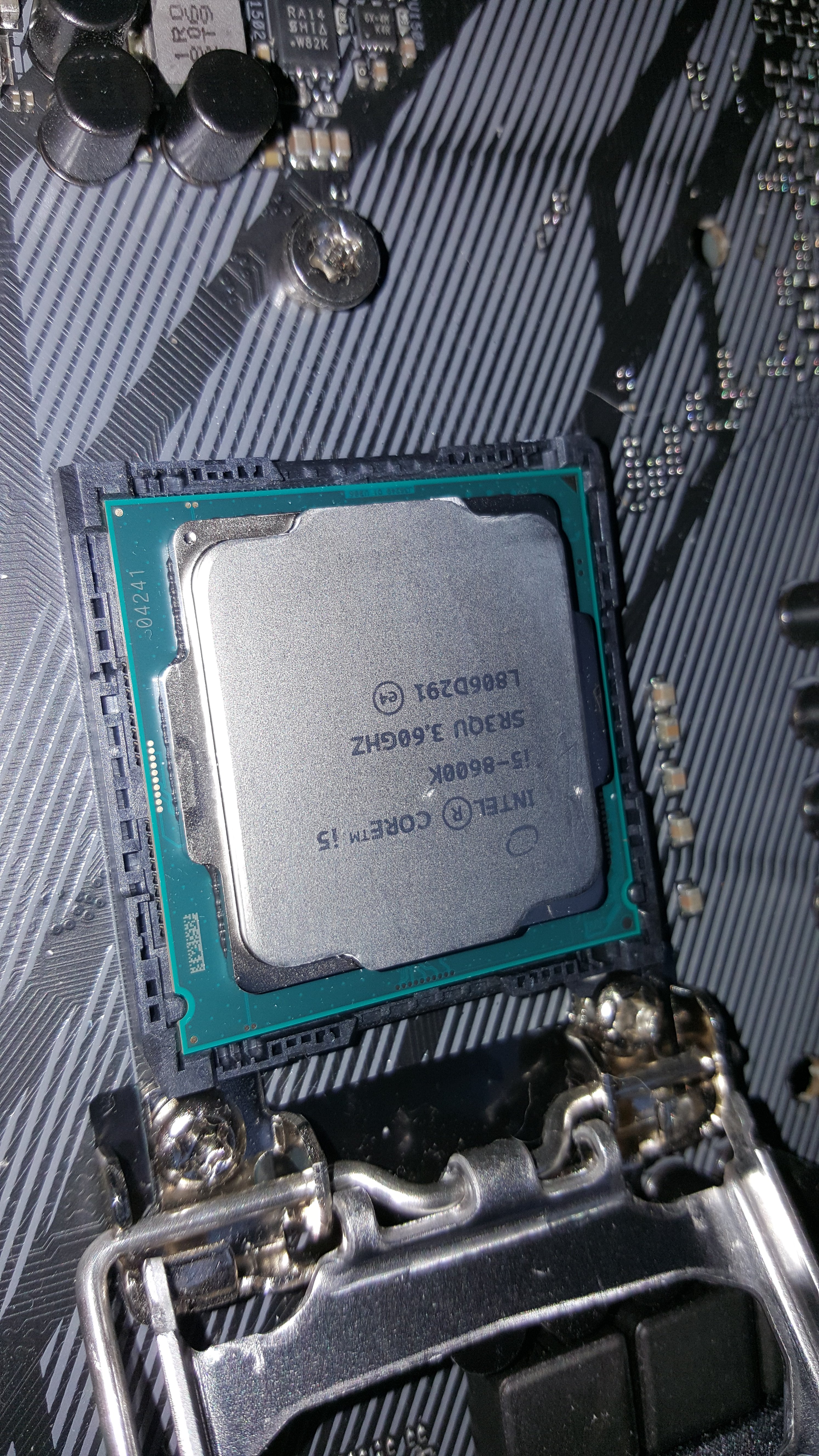

Beim ausbau der cpu ist mir ne macke auf gefallen. Siehe bild.
Kann es daran liegen? Vorher lief es ohne probleme.

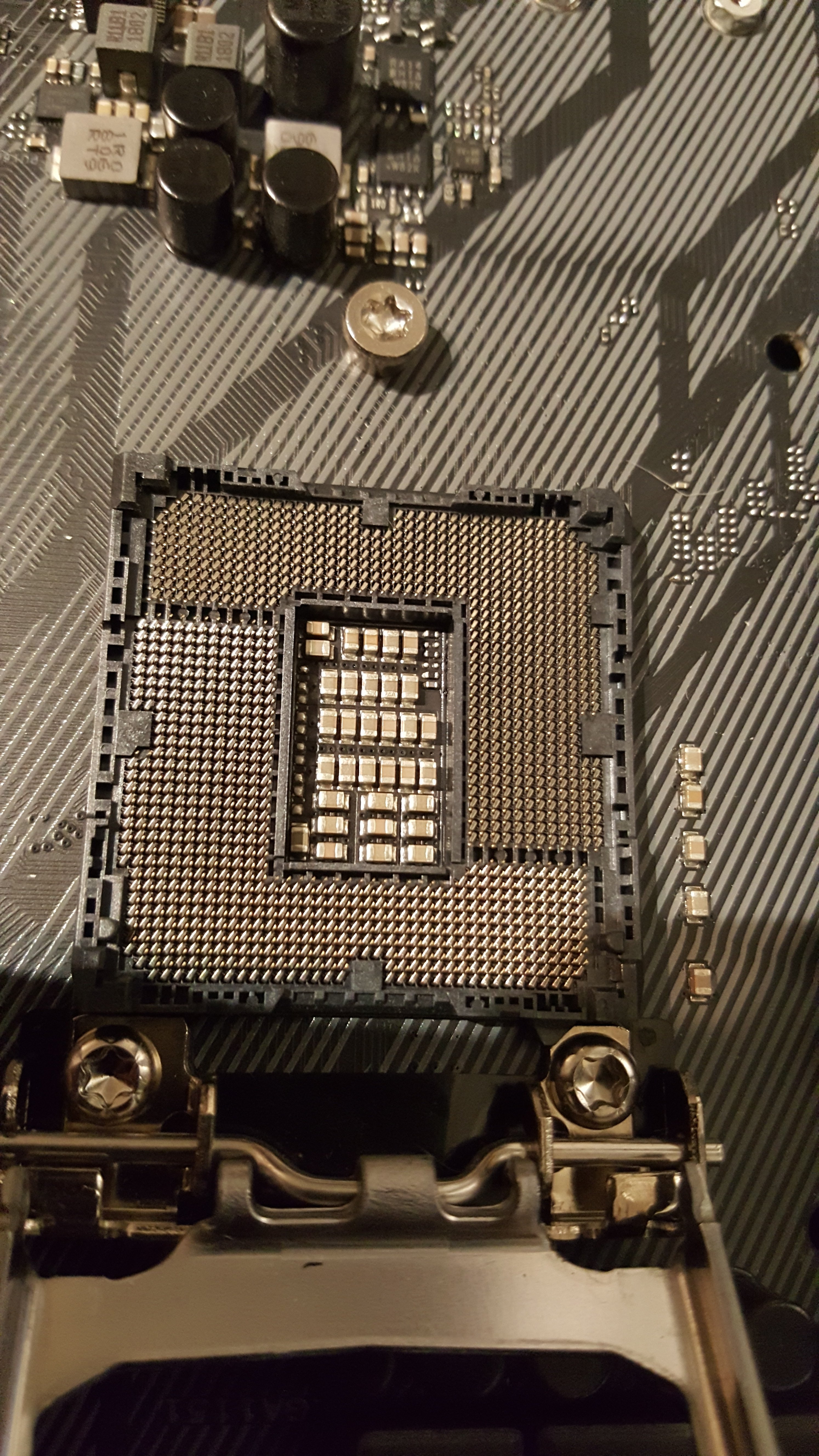

Wie sehen den die Pins aus, alles gerade?

Danke für die schnelle antwort.Die sahen gut aus. Wie gesagt ich habe nur die graka getauscht.
Reicht es wenn ich an den Kühler gekommen bin das die cpu so ausieht?
Du meinst die Macke am Heatspreader? Daran wird es nicht liegen.

so sehen die pins der cpu halterung aus. Ich erkenne erstmal nichts.

wie sind eigentlich die Macken in den Heatspreader von dem CPU gekommen? sieht ja aus als ob da jemand mit dem Schraubendreher drauf geschlagen hat ^^
