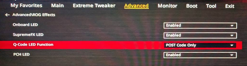

Ich habe das Problem, dass im Windows die QCode-Anzeige auf dem Mainboard ständige "weiterläuft" und nicht bei A0 oder 40 stehen bleibt. Der QCode auf dem MB versucht dann permanent von 40 über 41/47/48 bis hin zu 60 durchzulaufen. Laut Fehlertabelle versucht das Mainboard den Ram-Speicher korrekt zu initialisieren. - Hinweis: Der Speicher wird von Asus nicht auf der Kompatibilitätsliste geführt.

Hast du noch Fastboot im Bios an? Wahrscheinlich wird der RAM nicht richtig trainiert. Bei Intel ist das Problem das fast alles gebootet wird, auch wenn es instabil ist.
Der QCode läuft nicht weiter durch, wenn das Asus korrekt ins Windows gebootet wurde zeigt es die CPU Temp an.
Könnte man das deaktivieren? - Ich kenn noch vom alten System, dass es die A0 und 40 Anzeige gabe.

War nicht mehr notwendig, da die Antwort von SpartanerTom geholfen hat.
SpartanerTom schrieb:
@SpartanerTom: Danke, hat genau das verändert was ich haben wollte. Mit der Eigeninitiative hast du vollkommen recht. Wollte es leider einfach nur schnell mit der Schwarmintelligenz gelöst bekommen. Mia Culpa
