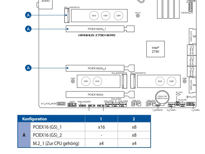

Ich habe ein "Asus Maximus Z790 Hero" und möchte auf diesem eine "Asus 3080TI" und "Samsung 990 Pro" verbauen.
Folgendes Schaubild aus dem Handbuch:
Sofern ich das Schaubild richtig lese, dann kann ich die SSD (M2_1) sowie die GPU (PCIEX16_1) verbauen ohne das ich mir Lanes zur CPU "klaue". - Die GPU sollte dann mit PCIe4.0 (16x) und die SSD mit PCIe4.0 (x4) laufen. Wäre das korrekt?
Gruß und Danke
TrixXor
@Drewkev Das sollte bei mir nicht der Fall sein.
Ich habe meine 890 Pro bewusst nicht dort eingebaut weil mir das direkt neben der Graka zu heiß wird.
Ich habe die unteren M.2 Slots verwendet. Sind ja bei dir auch PCIe4.0
