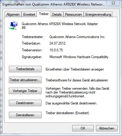

Ich habe einen ASUS N51TP mit der AR928X Wlan Karte. Die soll angeblich im "n" Standard funken können. Was sie auch tut, denn der Router ist so eingestellt, dass er nur den Standard "n" aussendet. Ich habe am Router eine Festplatte angeschlossen. Wenn ich jetzt Dateien hin und her kopiere, dann erreicht die Wlan Karte maximal 30Mbit/s, wo sie doch 300 können sollte. Um den Fehler einzugrenzen habe ich bereits folgendes unternommen:
  • Laptop per Kabel an den Router angeschlossen --> 100Mbit/s
  • Von einem anderen Computer Dateien kopiert & anderen Router (unterschiedlicher Hersteller) benutzt --> 30Mbit/s
  • Aktuellen Treiber installiert, nach voriger Deinstallation des alten Treibers --> 30Mbit/s
Egal was ich mache über Wlan kommen maximal 30Mbit/s rein bzw. raus.

fast 4 Mbyte/netto, passt doch. Die 300 Mbit sind nur theoretisch.
Zumindest bin ich mit N-Draft damals per FTP auch nicht flotter gewesen.
Nein der sollte 300Mbit können und kommt nur auf 30Mbit. Dass das nur theorie ist ist mir schon klar aber so eine starke Abweichung wenn ich direkt neben dem Router sitze kann nicht sein. Das würde heißen er schafft nur 10% der angegebenen Leistung. Wenn ich mit dem Kabel dran gehe bekomm ich die 100Mbit (mehr kann der Router nicht per LAN).
Ich schaffe mit der AR9280 weit aus über 160 MBit/s netto.
Gestern war ich an einem anderen Router da hab ich 80 Mbit/s geschafft. Scheint also doch noch was zu gehen. Am Dlink DIR-615 schaff ich nur die 30Mbit und in der Uni genau das gleiche.
Scheint also doch am Router zu liegen. Was nutzt du für einen Router?
