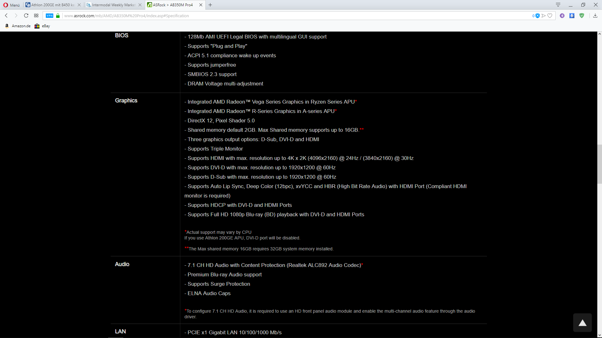

Hi, ich habe ebenfalls ein Bild Problem mit dem Athlon 200GE (ASRock AB350m pro4) und dachte, ich schliesse mich hier mal an.
Hatte bei der Bestellung ein BIOS Update durchführen lassen (v5.00).
Über DVI kein Bild.
Über VGA kommt ein Bild, aber Weiße Bildinhalte erscheinen rötlich, sieht man im BIOS/UEFI und Windows Setup.

Ich verdächtige eher das Mainboard, aber man weiß ja nie, hatte bisher nie mit defekter integrierter Grafik zu kämpfen.

ich würd ja mal das Bios neu aufspielen und schauen ob es nicht ein neues gibt
PS : Eins von deinen Problemen hab ich nach 1 min suchen gefunden ....
https://www.asrock.com/mb/AMD/AB350M Pro4/index.asp#Specification
bei Athlon 200 GE Nutzung wird der DVI deaktiviert ...
Ist die aktuellste BIOS Version, hab ich extra von Mindfactory aufspielen lassen, zwecks Kompatibilität des Athlon 200GE.
Danke, da hast du wohl recht, das hatte ich übersehen.
Bleibt nur das Problem mit dem Rotstich über VGA.
Muss ich mal den Adapter testen, vielen Dank.
