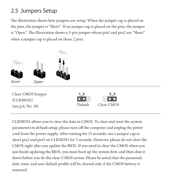

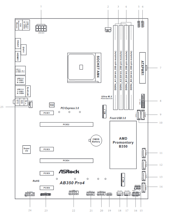

1. Unter Windows die aktuellsten AMD-Treiber installieren, falls das noch nicht passiert sein sollte.
2. Cmos Clear (Jumper 19)
3. 7.00 installieren.
4. 7.20 installieren.
5. 5600G einbauen
6. Einstellungen im Bios erneuern (Lüfter, XMP, etc...)
