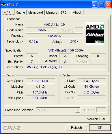

Ich wollte mein Athlon XP 2500+ von 1837 MHz auf 2200 MHz Overclocken. Ich habe gehört viele lassen ihr 2500+ auf 2200 oder 2150 MHz laufen. Daher wollte ich einfach mal mitziehen ;)
Jetzt hab ich ein paar Fragen: Wie warm darf so ein CPU werden? Schadet das dem CPU? und muss ich sonst noch was machen,wenn ich den FSB erhöhe?
Ich stelle mal ein Screenshot rein,auf welchen Werten mein CPU grad läuft.

Also ich habe jetzt mal den FSB von meinem CPU etwas hochgetaktet. Nur habe ich jetzt ein Problem. Bis 180 MHz läuft der Prozessor noch. Wenn ich den FSB auf 182 MHz hochschraub und ich habe einen Multiplizierer von 11x,das heißt ich habe dann 2002 MHz. Aber wenn ich dann windows boote,dann macht er sofort neustart. Jetzt hab ich erstmal beschlossen mein FSB wieder auf 167 MHz zu takten.
Dann wollte ich erstmal die Spannung erhöhen. Aber das geht nicht,weil die VCore Spannung grau unterlegt ist. Ich kann da nicht drauf zugreifen. Ich habe ein AMIBIOS von American Megatrends oder so. Könnt ihr mir sagen,wie ich das hinbekomme,dass ich meine VCore Spannung anheben kann?

Also ich habe deinen Beitrag mit "Barton CPU Übertakten" Durchgelesen. Dann habe ich mir ein paar (genau gesagt,die meisten) Fragen vorgenommen,die ich nicht zu beantworten wusste. V-Core hab ich etwas Enabled,womit ich jetzt eine Spannung von 1.712 Volt habe anstatt 1.65.
Und ich habe 2x MDT 512 DDR400-RAM Module.Nur ich weiß nicht ob die V-Core Spannung reicht.

Also ich habe es jetzt nochmal auf 182 FSB hochgetaktet aber diesmal mit einer Spannung von 1.712 Volt. Diesmal läuft mein Computer stabil. Ich habe jetzt nochmal mit Prime95 getestet und dann kam diese Error Meldung:
FATAL ERROR: Rounding was 0.5, expected less than 0.4
Was hat das zu bedeuten? Sollte ich den Prozessor erstmal wieder runtertakten?
Die CPU bekommt warscheinlich zu wenig Strom. Wenn du die Spannung noch erhöhen kannst, dann mach das mal um die kleinste Stufe (0,025V).
@ BraehlerM: Das heisst, dass das System insgesamt stabiler rennt als ohne VCore-Erhöhung, aber immer noch nicht ganz stabil, da es zu Rechenfehlern kommt. Und dass die CPU mit noch etwas höherer VCore vielleicht auch bei diesem FSB völlig stabil - primestable - laufen könnte.
Jedenfalls deutet es darauf hin, dass bei 182 Mhz FSB tatsächlich die CPU an der Grenze ist, während der Rest des Systems diese Geschwindigkeit mitzumachen scheint.
