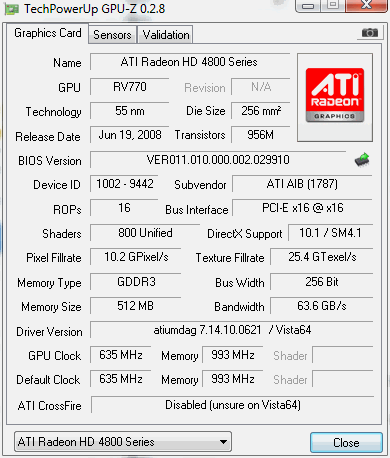

Userreview PowerColor ATI HD4850 Play! 512mb
Lieferumfang:
Wie Salvo schon gesagt hat, fällt der Lieferumfang sehr knapp aus. Es gibt eine Treiber CD, ein Handbuch und einen DVI-VGA-Adapter.
Ein 6pin-PCIe-Stromadapter oder Software ist nicht dabei. Positiv finde ich die Abdeckungen der Anschlüsse, somit verstauben unbenützte nicht.
Kühlung und Takt
Auch meine Karte taktet sich im 2D Betrieb auf 160/250 MHz runter, jedoch erst nachdem der Catalyst Treiber korrekt installiert wurde, davor läuft sie auf 635/993 MHz und mit 50% Fanspeed.
Nach korrektem Installieren senkt sich die Taktung und der Fanspeed fällt auf unhörbare* 37%. Temps steigen nicht über 37-40°C (Zimmertemp: 22°C).
Im 3D Betrieb betragen die Taktraten 635/993 MHz.
Die Lüftergeschwindigkeit steigt bei Belastung sofort auf 57%, fällt aber bei Ladebildschirmen sofort wieder auf die unhörbaren* 37% runter. Nach 4 Stunden Fallout 3 (1920x1200, alles max, 4xFSAA) läuft der Lüfter immer noch auf 63%, die Karte kommt auf ca. 80°C, steigt sie höher schaltet der Lüfter kurz auf 79% hoch.
