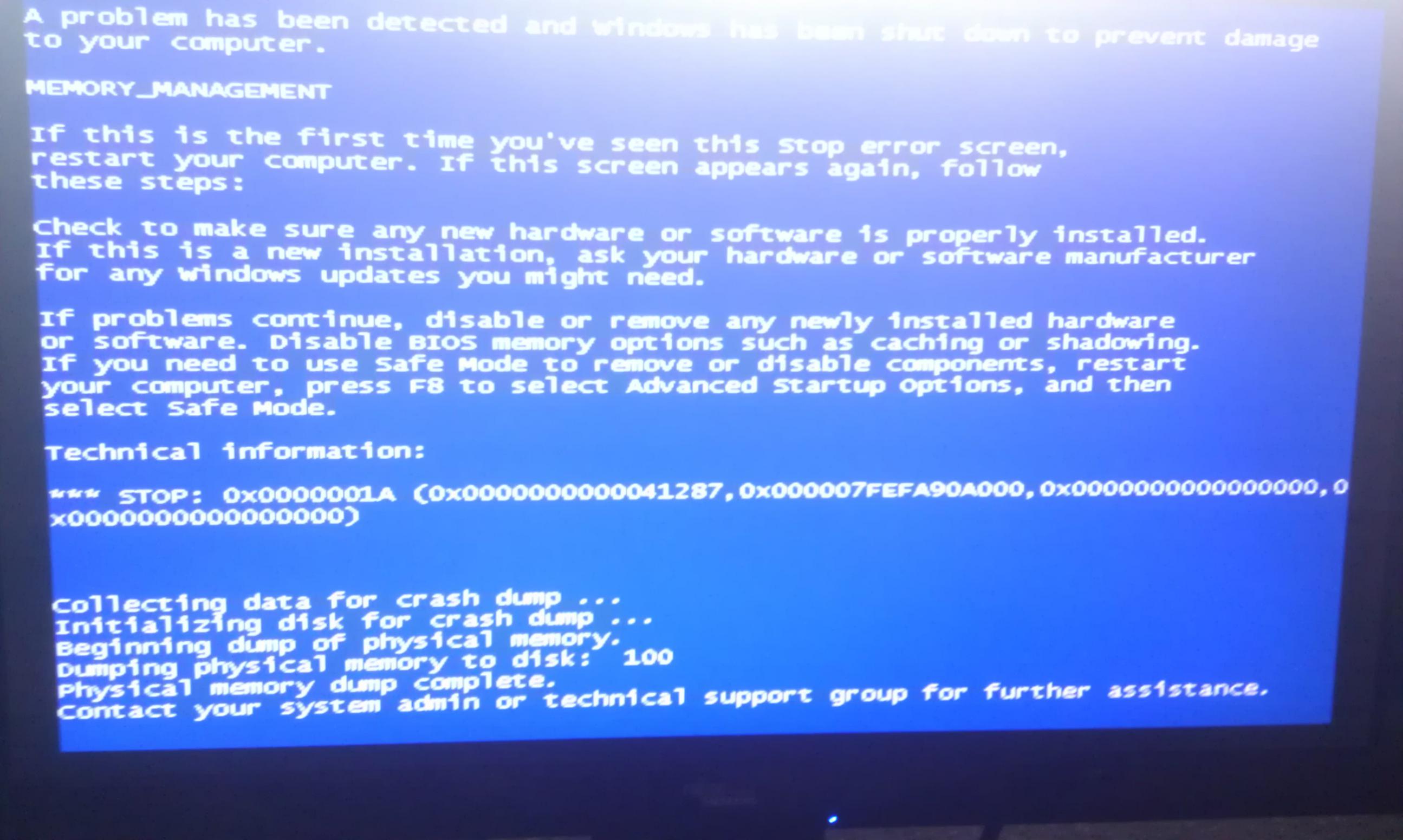

Hallo Leute,
ich habe so meine Probleme mit meiner eben erst eingebauten ATI Grafikkarte.
Naja erstmal mein System:
Windows 7 Ultimate 64 bit
AMD Athlon 64 X2 6000+ 3,1GHz
Asus M2N
2x2GB DDR2-800 Geil
Netzteil Coolermaster GX 450 Watt (ebenfalls neu)
ja und eben die ATI 6850 von Sapphire.
So jetzt das Problem:
Nach dem Netzteil-Einbau habe ich natürlich auch die Grafikkarte direkt eingebaut und den PC gestartet.
PC startet ganz normal und installiert die Standard-VGA Treiber für die Karte. Achja Monitor ist per HDMI angeschlossen. Es funktioniert bis hierhin zwar alles, was aber verwundert ist ein schwarzer Rahmen um den kompletten Desktop?!
Naja habe dann halt erstmal Treiber geladen und installiert, neustart PC ... und Bluescreen!
Diesen habe ich hier hinzugefügt.
Wenn ich den Monitor mit VGA und DVI Switch anschließe findet man diesen Rahmen übrigens nicht.
Allerdings ist der Rahmen auch nicht das wirkliche Problem, sondern der Bluescreen.
Da die Karte soweit mit VGA-Treiber funktioniert, denke ich das diese wohl in Ordnung ist.
Ich kann mich natürlich auch irren und deshalb frage ich ja eben hier und hoffe deshalb irgendwie auf eine Lösung zu kommen.
Danke schonmal für hoffentlich kommende Antworten:)

Auf dem bluescreen steht memory_managment wenn ich das bei google eingebe sagen alle es liegt am ram °_°

Also es sieht für mich auch eher nach dem Arbeitsspeicher aus als nach der Grafikkarte.
Du hast ja 2 Riegel RAM drin, da könnte evtl. einer defekt sein.
Dein Vorgehen: Memtest 86+ runterladen und auf CD brennen, dann ausschalten und einen Riegel ausbauen. Beim Neustart Memtest drüberlaufen lassen und schauen ob Fehler kommen, das ganze mit dem zweiten Riegel dann auch machen und schauen wo Fehler kommen.
Und danach schreib mal was sich finden ließ

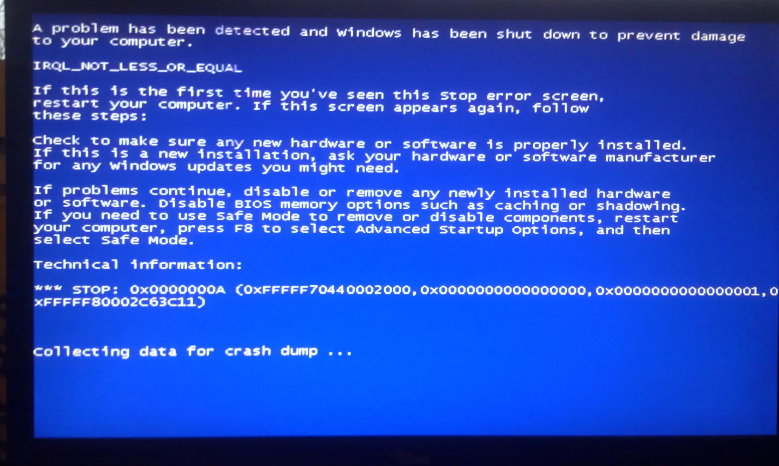

so Leute danke schonmal für die ganzen Antworten.
Ja das System lief einwandfrei bzw. läuft auch gerade wieder einwandfrei habe nämlich die alte 8600Gt wieder drin^^
Kann natürlich trotzdem mal den Arbeitspeicher testen, kann wohl nicht schaden!
Treiber sind erstmal von der CD, danach von der AMD Homepage geladen und installiert.
Bei Anschluss mit über VGA ist der Fehlercode vom Bluescreen ein anderer, was aber wohl nur am Anschluss liegen wird.
