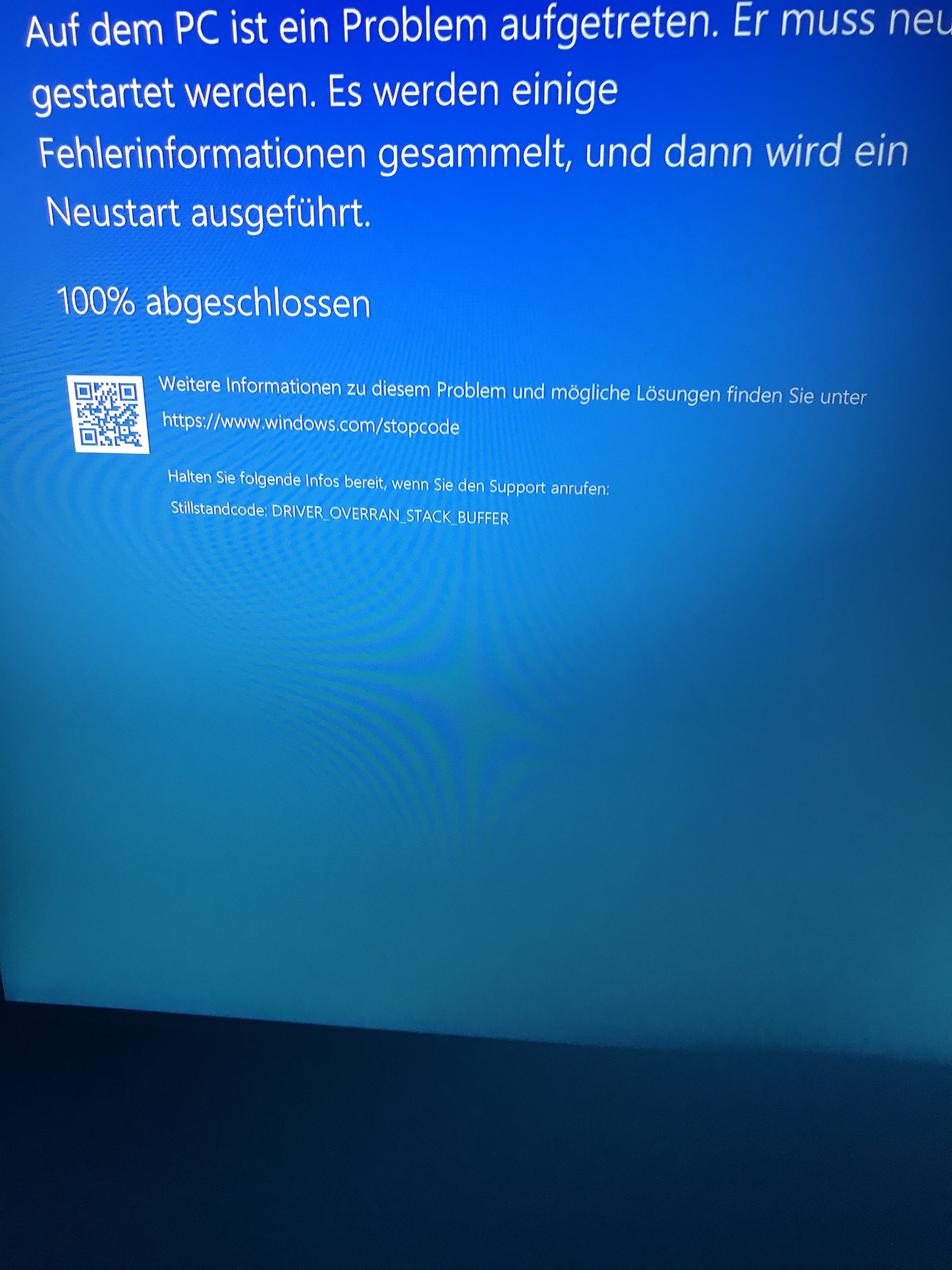

Also ich hab seit wenigen Tagen einen neuen pc und wollte jetzt den neuesten Treiber für die Grafikkarte... ich bin mir auch sicher dass ich auf der Seite den richtigen ausgewählt habe. Nach dem Neustart kam dann ein bluescreen. Ich hab den Treiber dann deinstalliert und dann ging alles wieder.
Woran kann das liegen?

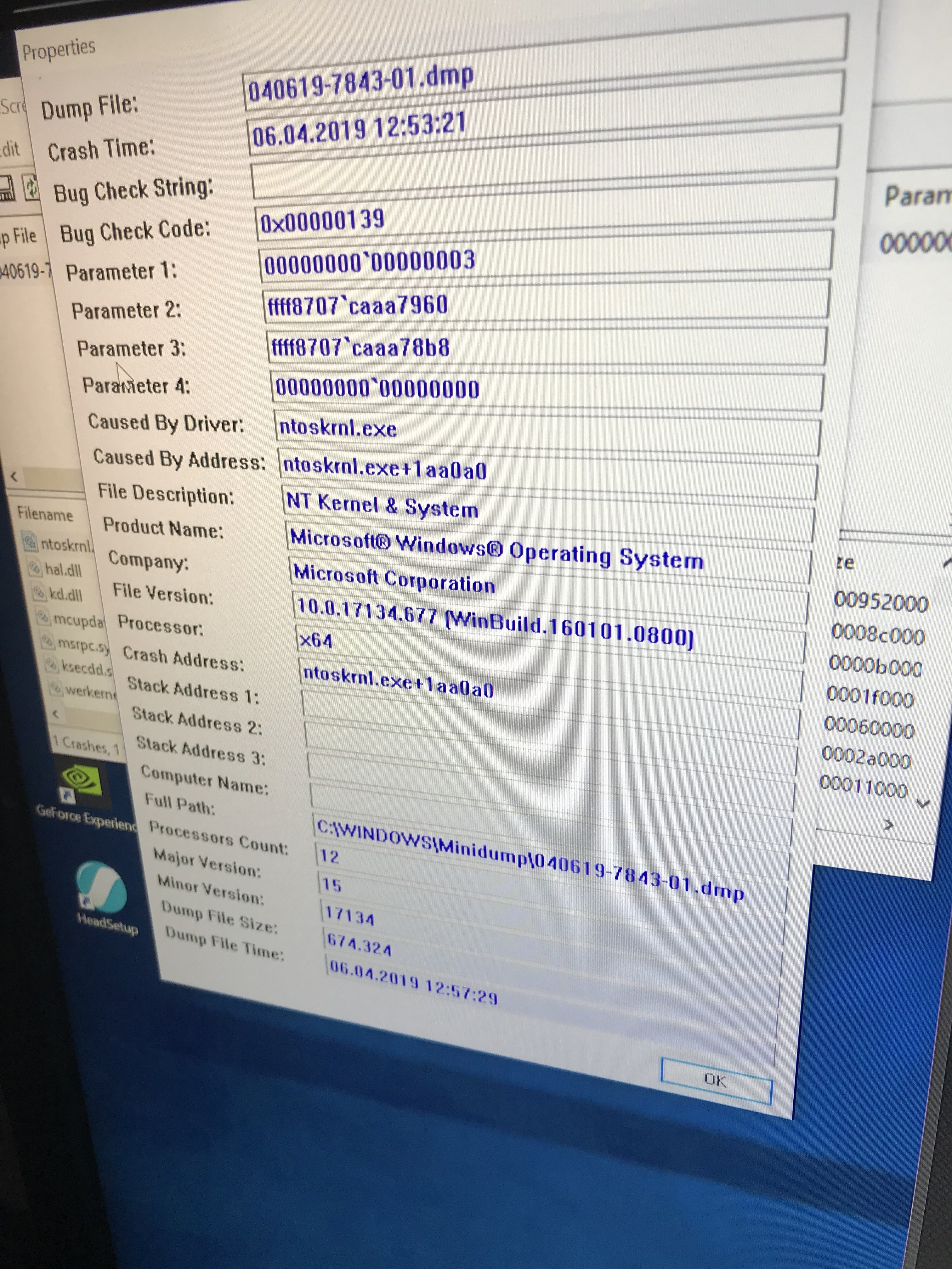

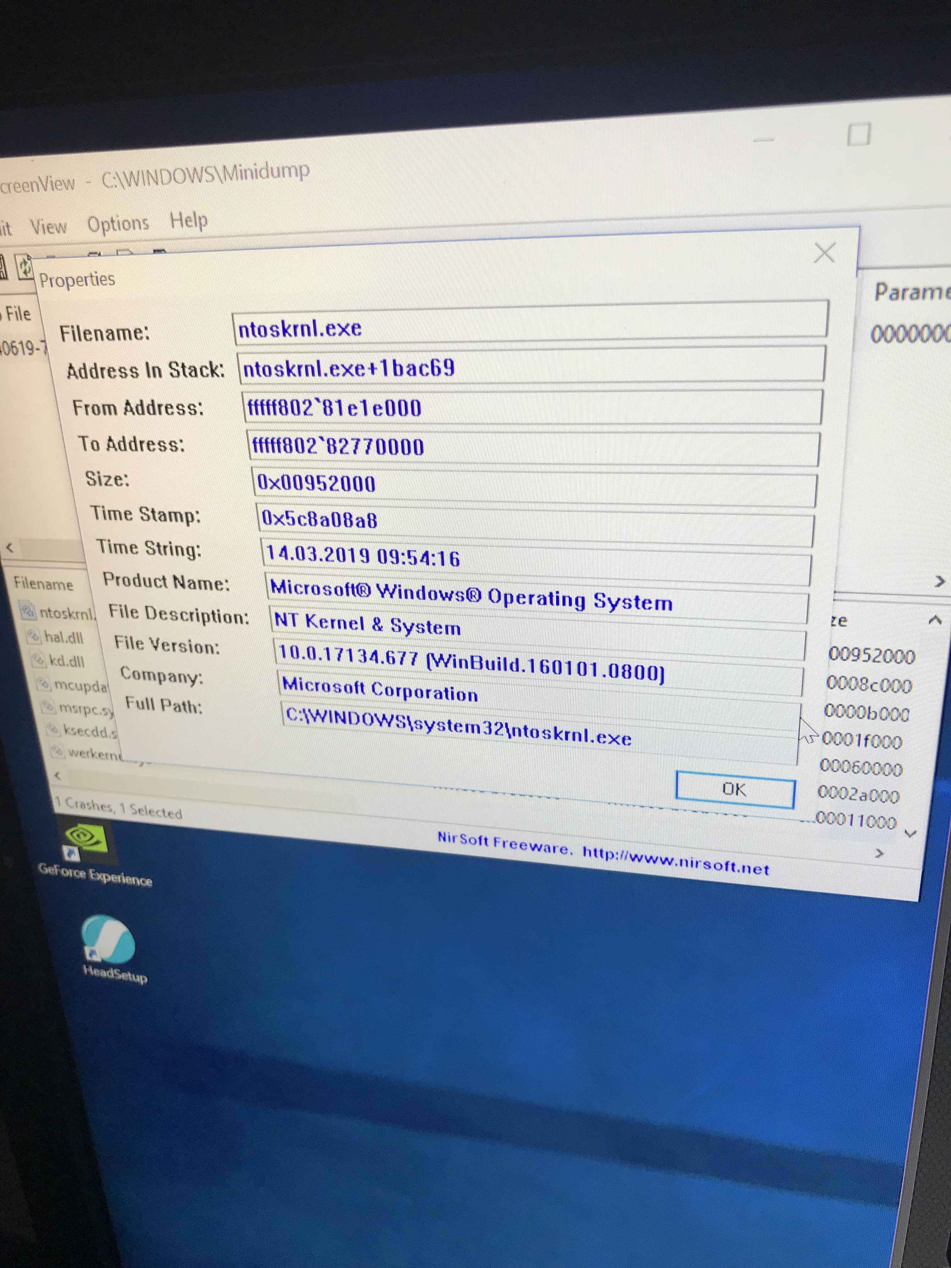

Auf dem Bild unten steht die Fehlermeldung, die kam

Im Bluescreenviewer könnte man nochmal nachschauen was genau betroffen ist.
Um software fehler auszuschließen würde ich windows 1809 nochmal clean installieren ( keine Reparatur )

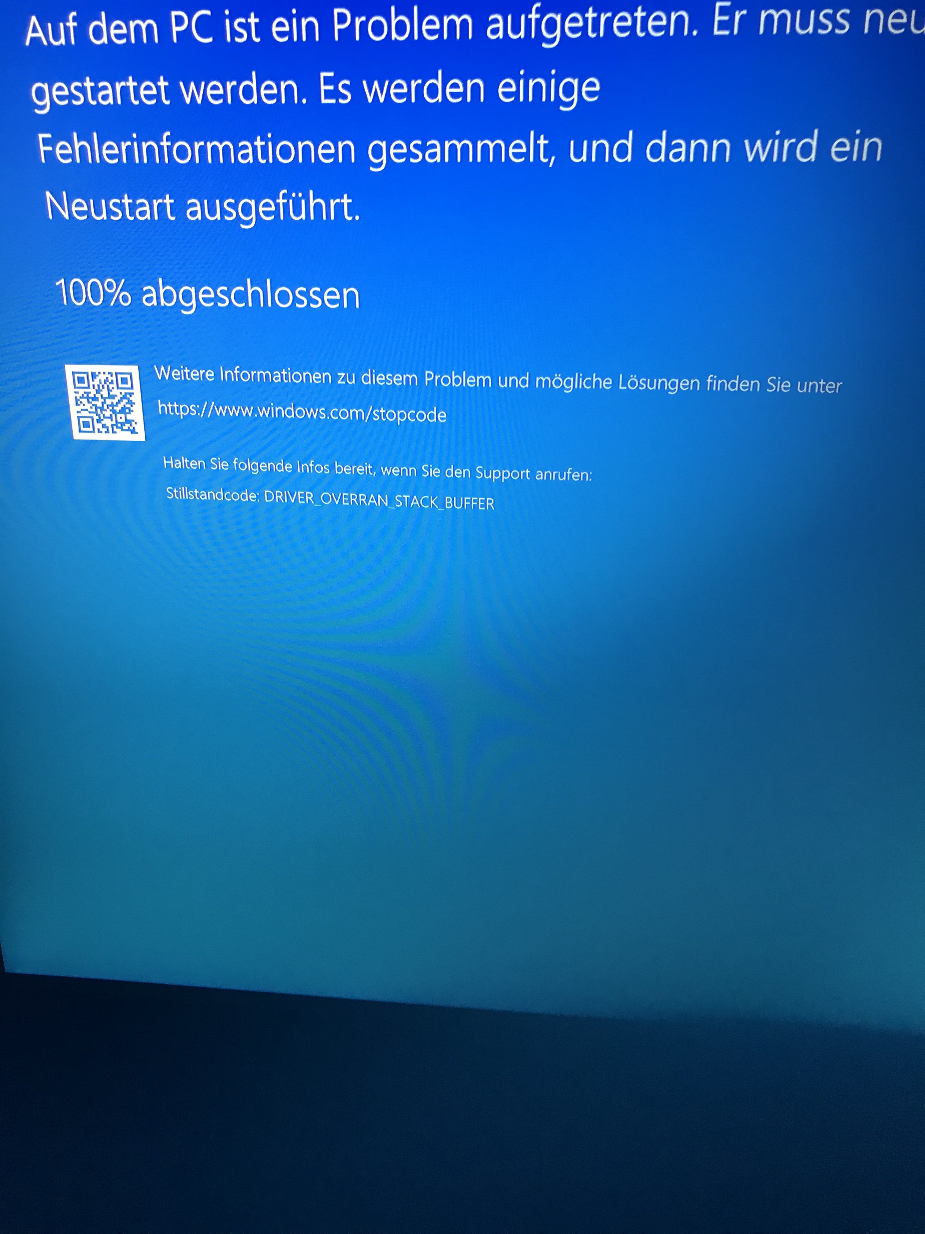

Schade das Google "DRIVER OVERRAN STACK BUFFER" nicht kennt.
Schade das Google einen nicht sagt wann man einfach mal still sein sollte.
Nein ein älterer geht...

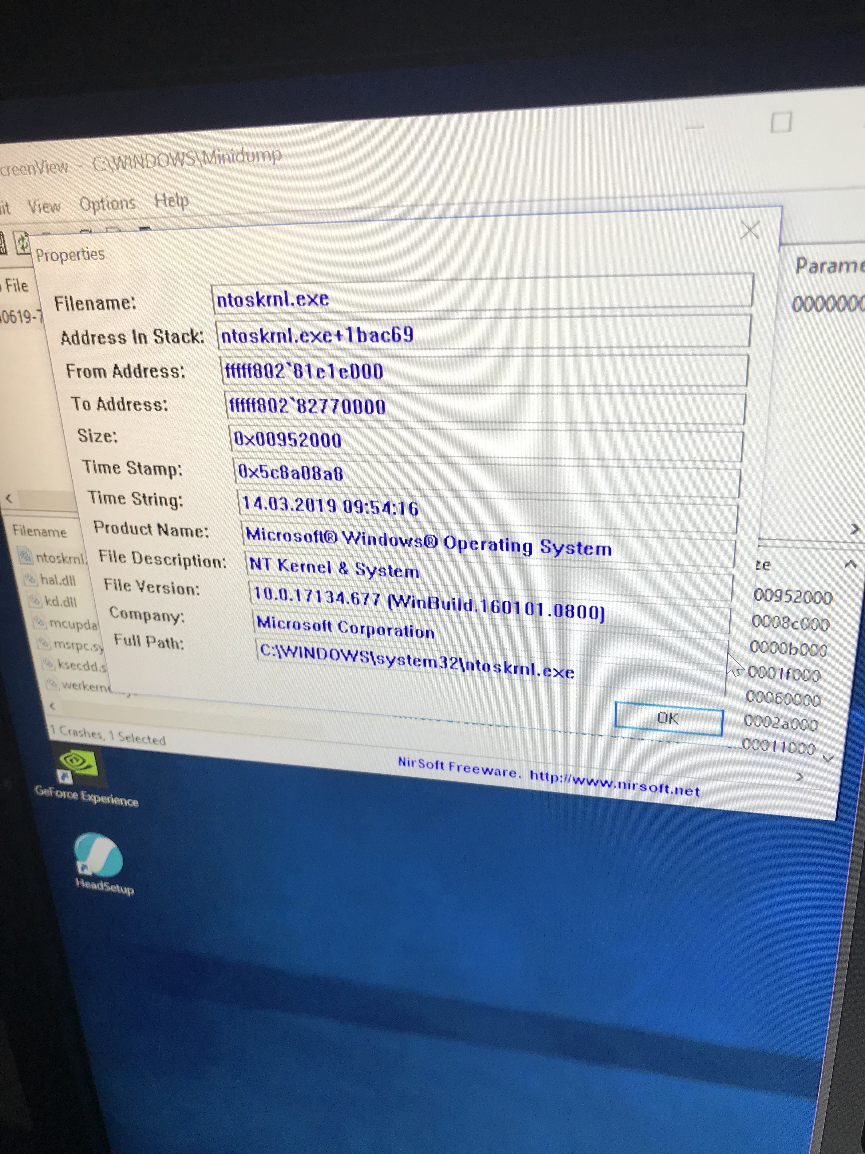

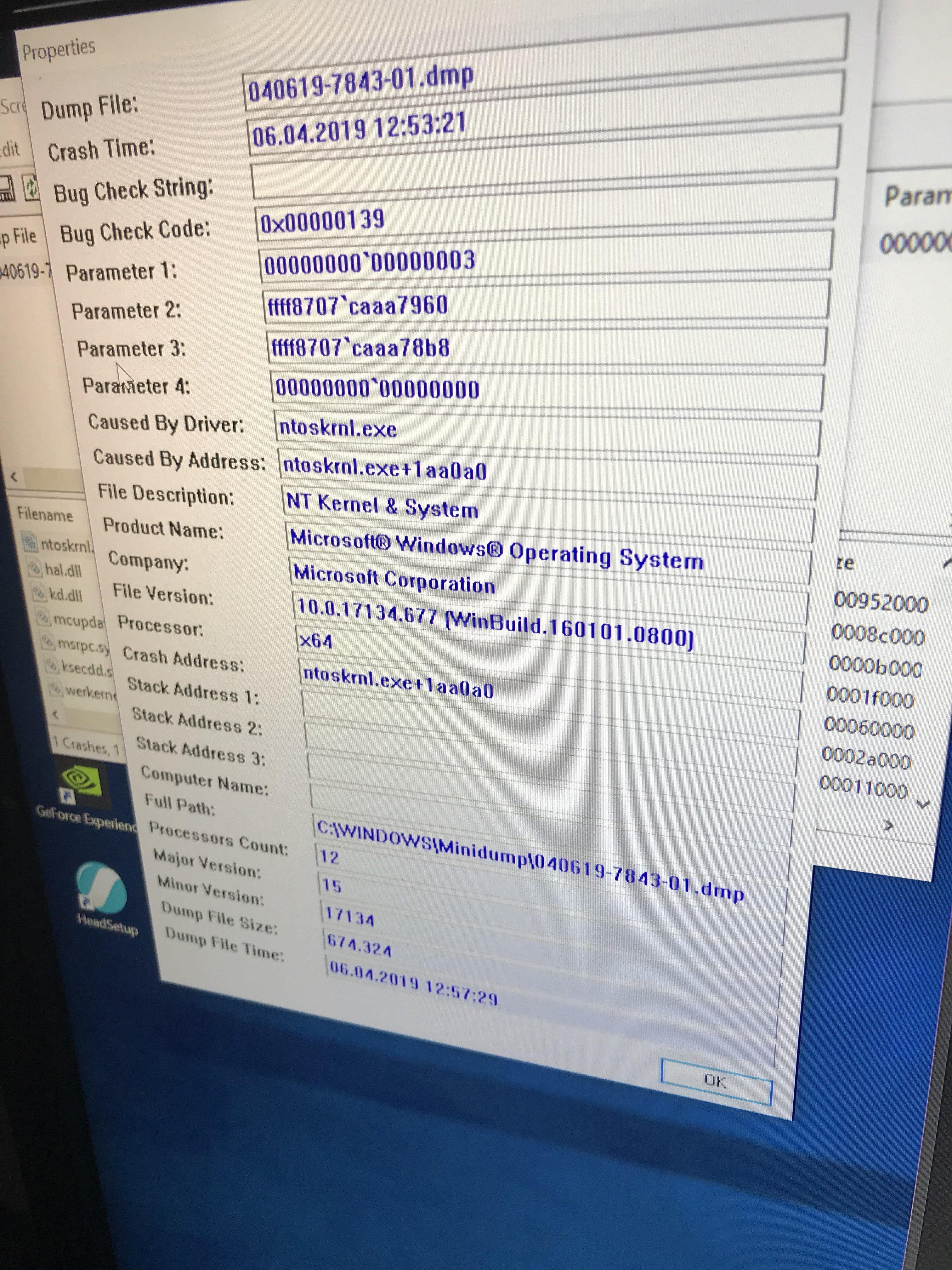

Meint ihr das?
