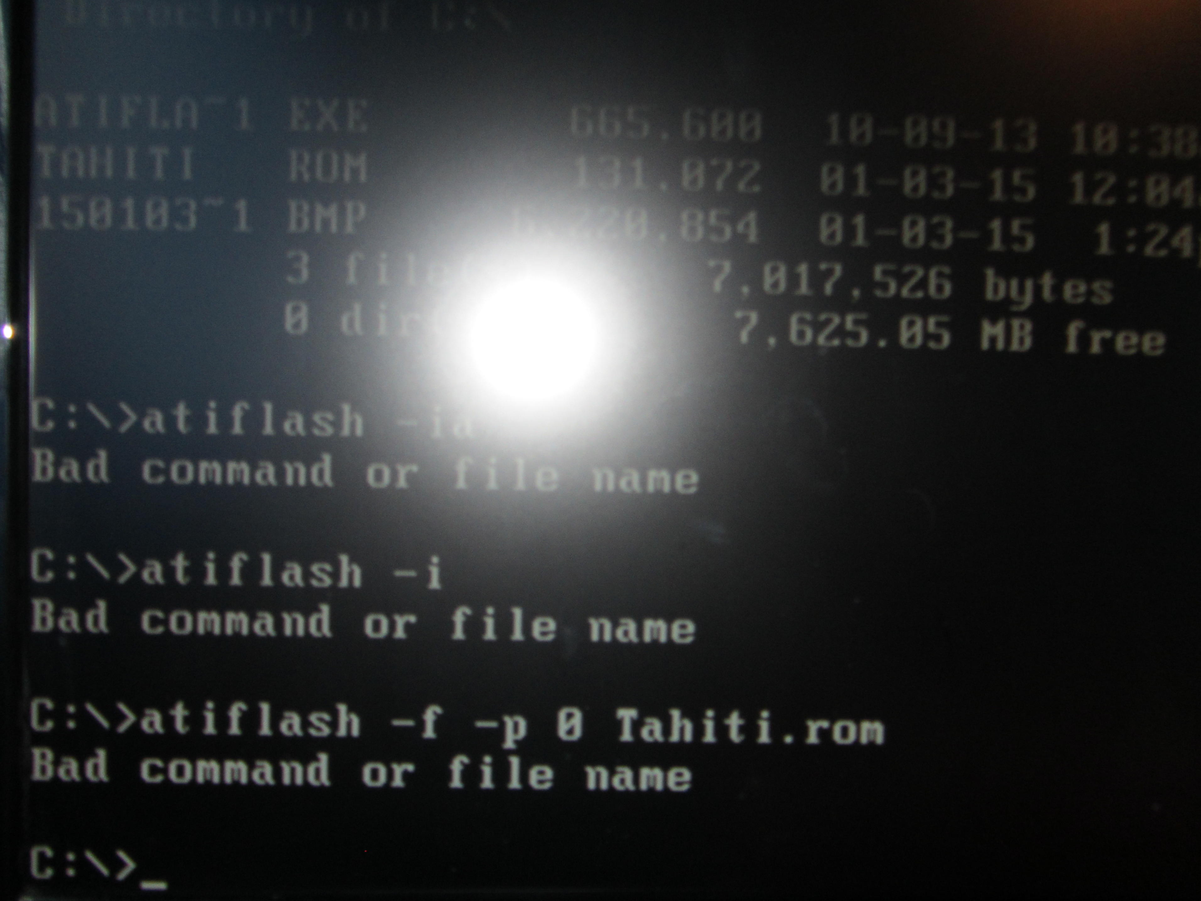

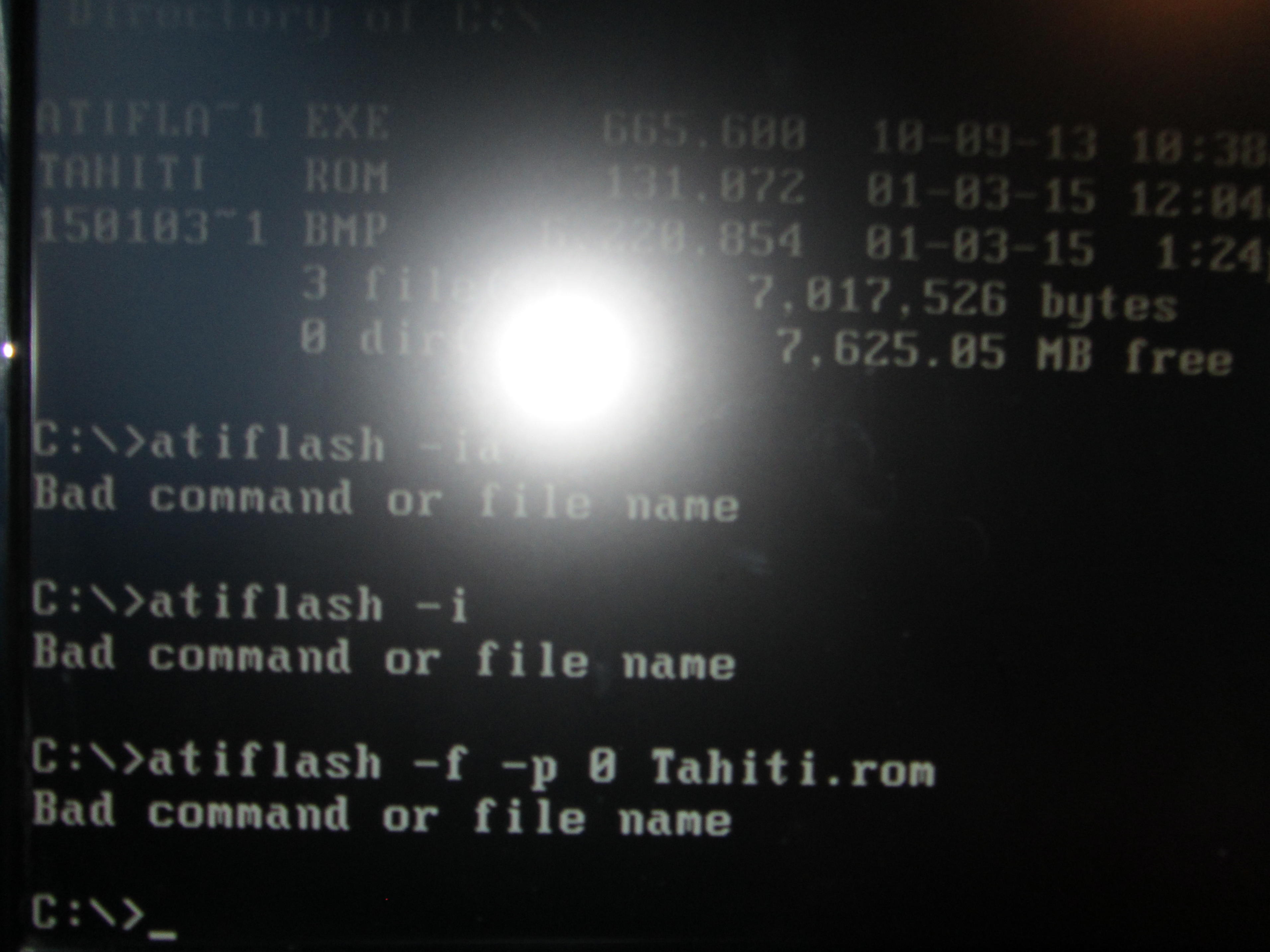

Ich habe nochmal alle Befehle versucht. Als antwort steht dann nur Bad Command or file Name.
Ich muss wohl irgendwas falsch gemacht haben auf dem Stick wenn nichtmal Atiflash -ia geht.

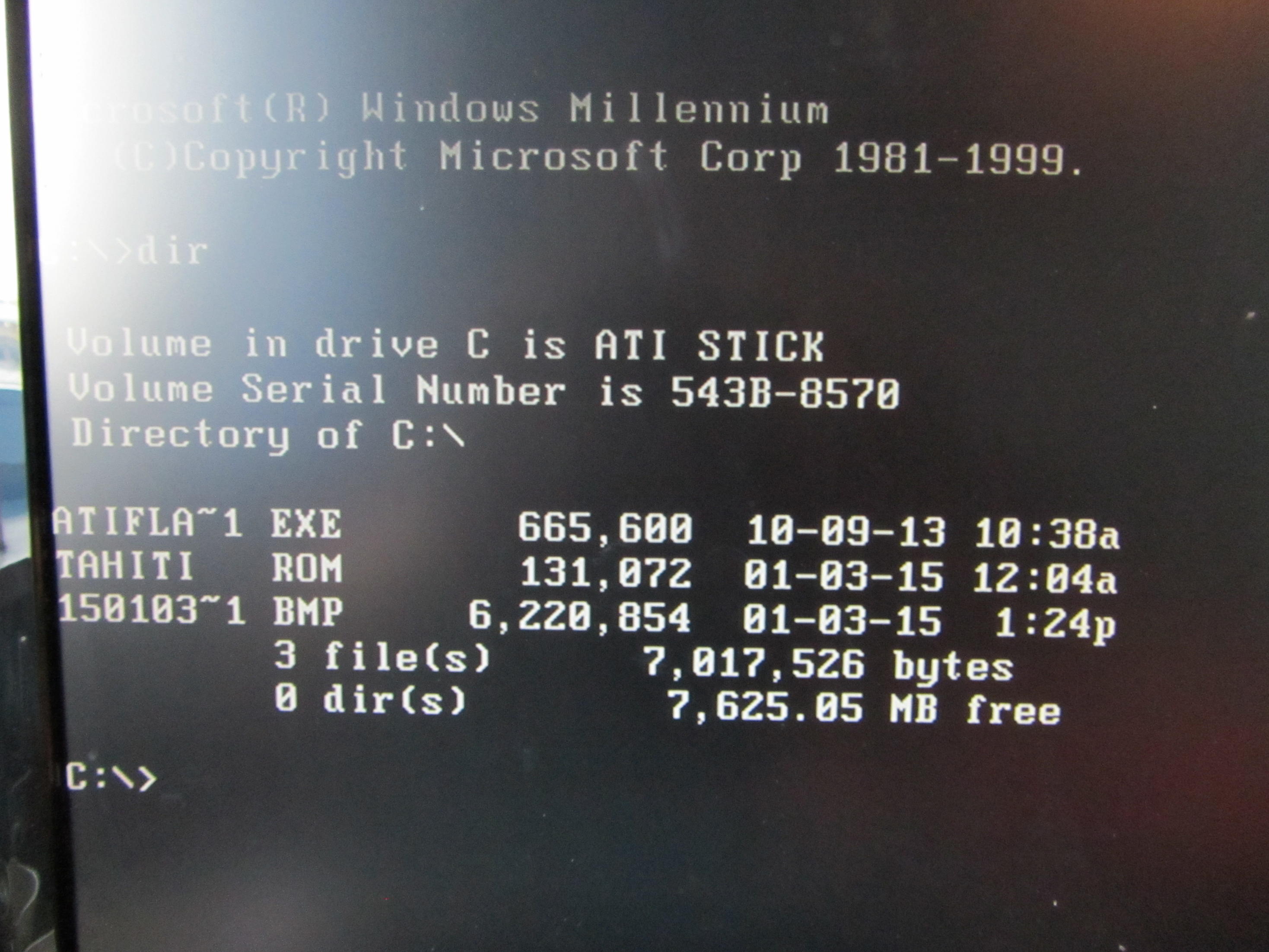

Du hast es doch schonmal beim flashen des falschen BIOS geschafft? Mach mal bitte ein Foto nachdem du „dir“ eingegeben hast.
Das erste Flashen hab ich mit atiwinflash gemacht. Ich mach fix Fotos.
So.

Bennen in Windows die Datei „atiflash-4.17.exe“ in „atiflash.exe“ um. Dann versuch es mit „atiflash -ai“ und daraufhin in DOS mit „atiflash -p [Hier die passende Zahl] tahiti.rom“. Wenn die Dateierweiterungen wie „.exe“ nicht angezeigt werden musst du sie weglassen.
„atiflash-4.17“ ist zu lang, es gehen maximal 8 Zeichen. Habe oben übersehen, dass die Datei so heißt und nicht nur „atiflash“.
Ein großes Danke schön an dich/euch. Es hat alles geklappt.
