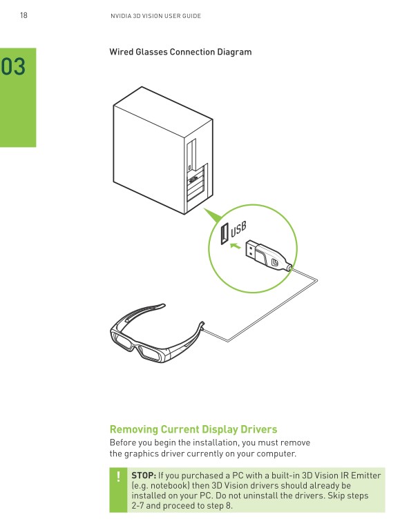

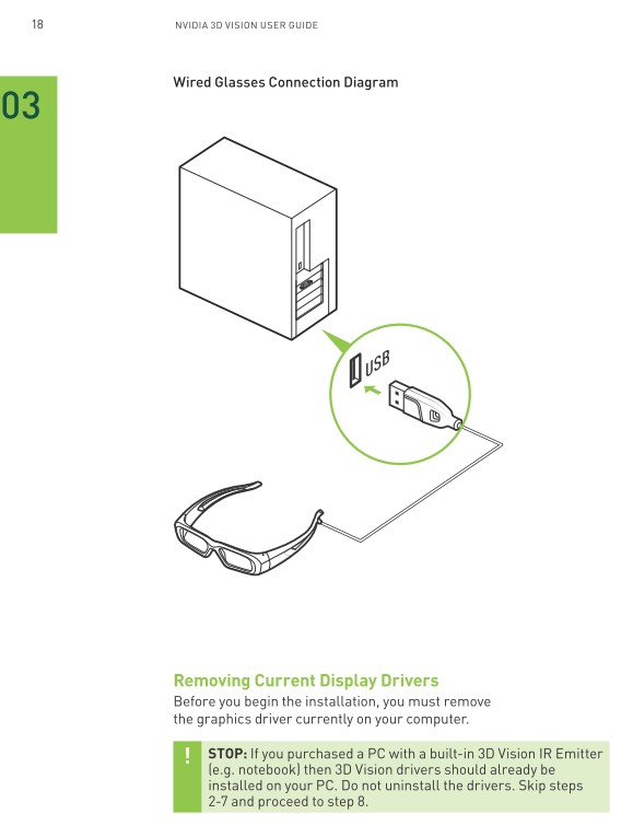

Wegen der Brille: Bist du dir sicher, dass diese Kabelgebunden ist? Es gibt zumindest keine "Nvidia 3D Vision 2 Wired Brille", das gab's nur bei der 1. Version. Einzig zum Aufladen braucht man das USB Kabel - hält dann aber schon recht lange (du kannst natürlich auch gleichzeitig laden während du sie verwendest). In der Anleitung steht 60h drinn aber mir kommts vor als hält die eher 70+, also bist dir sicher, dass dus nicht mit dem Aufladen verwechselst? Sieht sie denn so aus bzw. weist der Monitor diesen Lieferumfang auf? Wenn eher wie hier das 2. Bild oder genauer diese, dann würde ich mir über den eBay Händler Gedanken machen. Zudem würde ich ganz genau am Monitor die Modellbezeichnung nachlesen.
Anscheinend fehlt dort ein Kabel, aber dem ebay-Händler kann man den Punkt nicht vorwerfen, er schrieb ganz genau was dabei ist. Auf jeden Fall das Kabel ganz rechts kenne ich nicht.
Vl. ist das auch ein spezielles Extra - hab ein das erste Bild zum Lieferumfang genommen, hier weitere: Link1, Link2. Man sieht halt teilw. nicht was das wirklich für ein Kabel ist, Amazon und andere listen den Umfang mit "Monitor, Netzkabel, VGA Kabel, DVI Kabel, HDMI Kabel, 3D Vision2-Brille, Handbuch (auf CD), Schnellstartanleitung", der Ebay Händler hingegen: "Stromkabel, Netzteil, DVI-Kabel, 3D Brille", das würde reichen wenns die 3D Vision 2 Brille ist.
Wie dem auch sei es ging ja um die Brille und die Notwendigkeit diese an USB anzuschließen, wozu du dich nicht geäußert hast? (Denn bei der 3D Vision 1 Brille hast du neben dem geringeren Sichtfeld, schlechteren Tragekomforts - speziell mit normaler Brille, auch nichts von der lightboost Funktion des Monitors, davon schreibt der Händler zwar nichts, aber Fantasy hat's ja deswegen empfohlen. Oder ist es eben nur das Aufladen über USB, dass dich stört?)

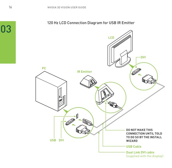

Towelie, es fehlt ein Empfänger zur Brille. Der Bildschirm hat jedenfalls keinen Empfänger.

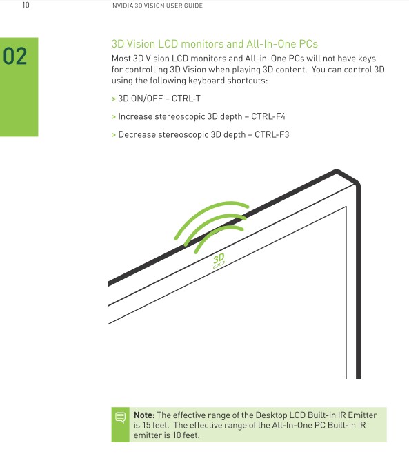

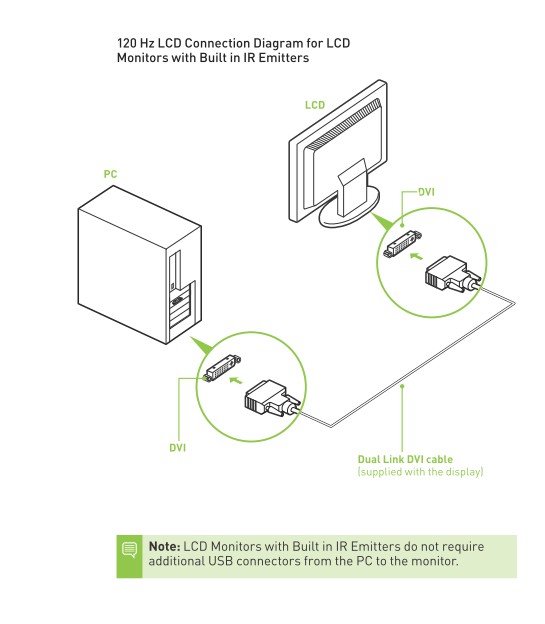

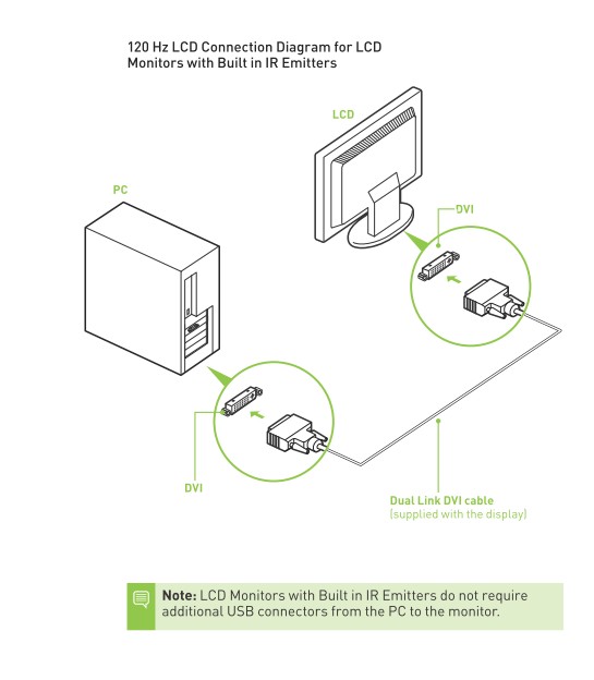

Was? Du meinst den Transmitter? Den brauchst du nicht, den hat der integriert - definitiv. Selbst Kunden bestätigen das (Rezision Der IR-Emitter für 3D Vision ist im oberen Monitorrand integriert.)
Wie gesagt: USB an der Brille (wie in Post #35 angeführt) ist (abgesehen vom aufladen) auch nicht notwendig, ebenso nicht von Monitor zu PC (zumindest nicht für 3D Vision).

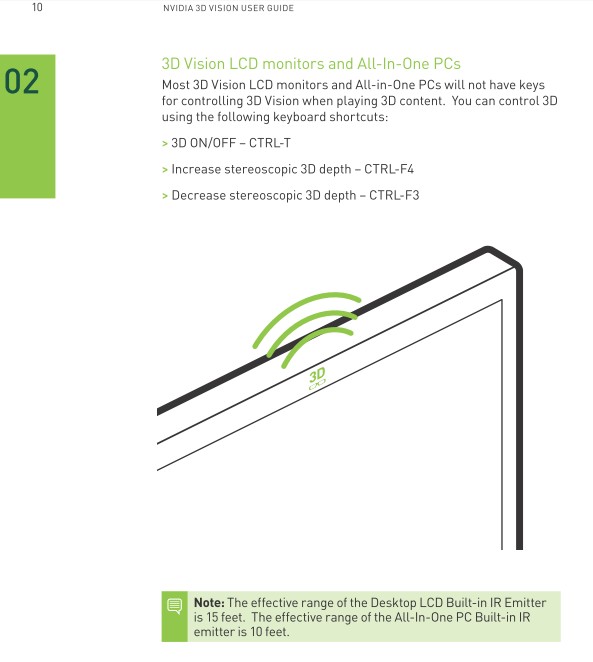

So sollte es sein: 3D1.jpg3D2.jpg
So sollte es nicht sein: 3D3.jpg3D4.jpg
Wenn das nicht der Fall ist, die Brille anders als vorhin verlinkt aussieht, hinten/unten am Monitor bei der Modellbezeichnung nicht Acer HN274Hbbmiiid steht, ..... dann hast du was falsches bekommen. Wenn doch, aber das funkt nicht, dann würd ich entweder von falscher Bedienung ausgehen oder einem Defekt (kann ja mal vorkommen).
