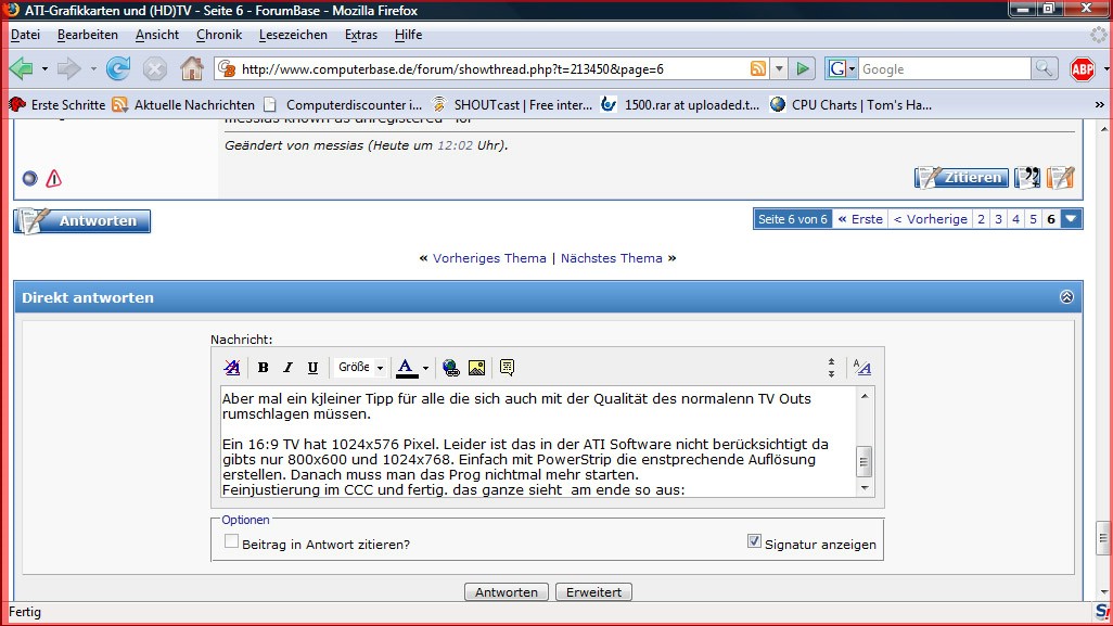

Aber mal ein kjleiner Tipp für alle die sich auch mit der Qualität des normalenn TV Outs rumschlagen müssen.
Ein 16:9 TV hat 1024x576 Pixel. Leider ist das in der ATI Software nicht berücksichtigt da gibts nur 800x600 und 1024x768. Einfach mit PowerStrip die enstprechende Auflösung erstellen. Danach muss man das Prog nichtmal mehr starten.
Feinjustierung im CCC und fertig. das ganze sieht am ende so aus wie im anhang.
Die Roten stellen passen net mehr auf den Bildschirm (wäre ja evtl. nach korrigierbar aber bissl überstehen muss es halt bei nem RöhrenTV aufgrund der Krümmung.
@messias: haste deinen TV auch auf S-VHS eingestellt?
Weil S-VHS ausgang und Eingang sollten dann eigentlich nen Farbiges Bild ausgeben...
Wenn du Per Composite(FBAS) auch S/W hast dann gibts ja nur 2 möglichkeiten... im CCC was falsch eingestellt oder im TV.
Wobei ich auf ersteres tippe. Schärfe evzl. auf S/W gestellt oder sowas

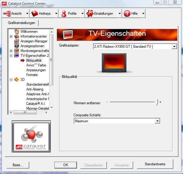

Also ich wüßte nicht das meine TV Geräte auf s-vhs umzustellen sind! Per Composite habe ich garkein Bild! nur per S-VHS und das eben nur S/W
Und was ist CCC?
Catalyst Control Center.
Ich kenne deinen TV ja nicht ;)
Wie gesagt überprüfe mal die einstellungen im CCC bzw. installier mal den originalen ATI Treiber
Hm na da bleibt mir wohl nix anderes übrig. Habe bisher die Omegatreiber genutzt, habe aber dort noch ncihts umgestellt.
Aber schonam ldanke für den Tip
So habe nun die originalen ATI Treiber installiert, doch das Ergebnis ist das gleiche...wieder ein S/W Bild. habe auch schon in den Einstellungen gesucht und dort ist auch kein S/W für S-vhs angegeben!
ZUdem ist mir aufgefallen das Filme auf meinem TV gar nicht angezeigt werden! Also ich sehe den Desktop und alles andere, nur wenn ich einen Player starte, dann bleibt das Bild schwarz!
Hat noch einer einen Tip?
Nutze VMR rendering statt Overlay evtl.
Und hast Du auch PAL eingestellt? z.B. Pal-B
Ansonsten kann natürlicha uchd ie KArte defekt sein oder die KAbel.
