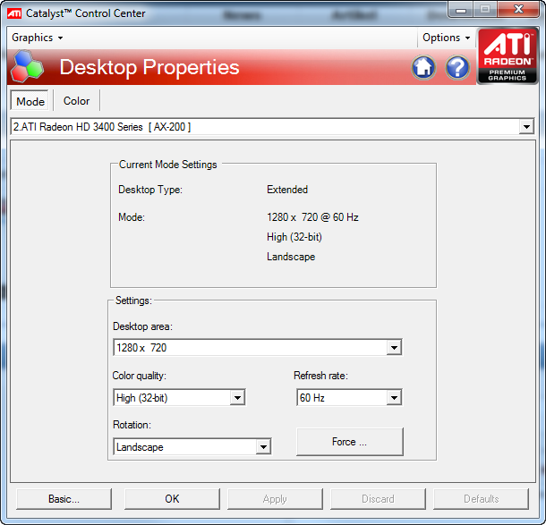

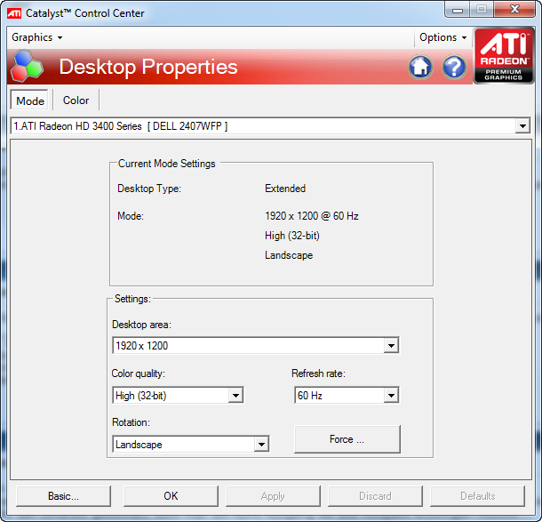

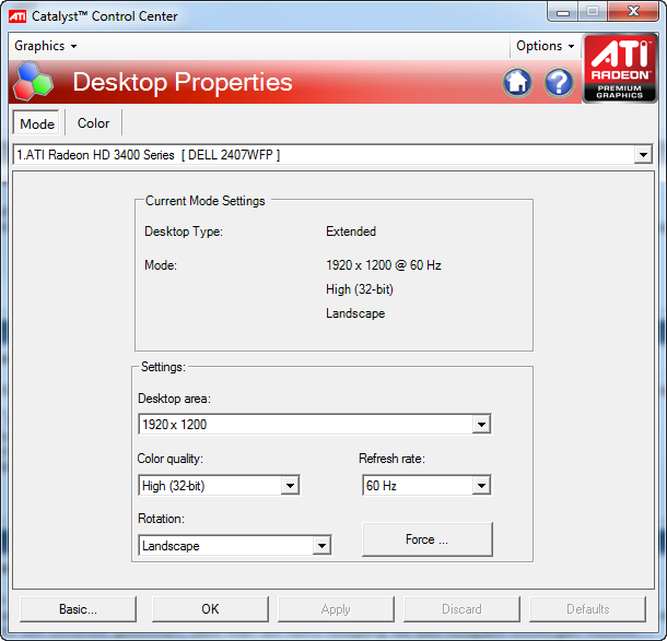

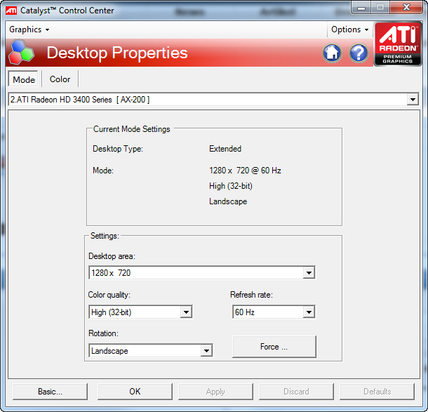

Hier noch Screenshots:

Was kannst du unter Refresh rate einstellen? Vielleicht braucht dein Beamer 50hz
ps. unter Force ... steht ganz unten HDTV mode
Der Beamer schluckt alle Signale-darunter 720p/60 und 720p/50. Es gibt nur 2 Möglihkeiten, warum kein Bild ausgegeben wird:
