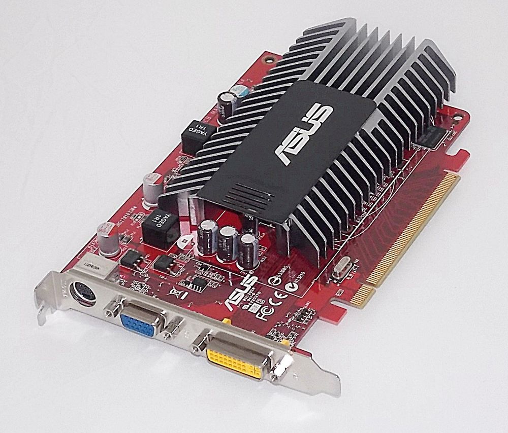

Ich hab jetzt mal ein Bild der Graka hochgeladen. Mir ist aufgefallen, dass sie von Asus ist. Aber wenn ich nach dem Treiber mit genau diesem Modell suche, komme ich immer auf die ATI Seite. Komisch.

Wenn ich nach dem Treiber suche, komme ich auf die Seite von Asus und kann dann die Treiber von Asus runterladen. Windows XP auswählen und du bekommst die Auswahl der unter dem Punkt VGA.
https://www.asus.com/Graphics_Cards/EAH3450HTP512M/HelpDesk_Download/
