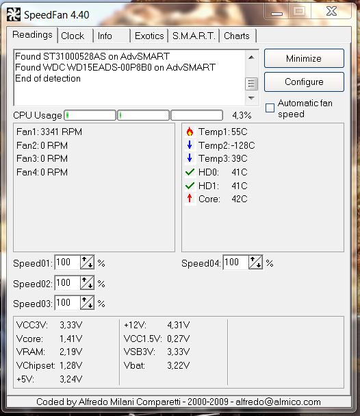

Ich habe momentan das Problem, dass meine HD5770 zu heiß wird. Die Grafikkarte ist gerade mal drei Monate alt und sollte solche Probleme ja nicht unbedingt produzieren. :(
Gemerkt habe ich das zuerst mit Age of Empires 3 (eigentlich ja schon älter und sollte die Graka vor keinerlei Probleme stellen), das plötzlich unglaublich zu ruckeln angefangen hat. Ich habe das Ganze dann erst einmal mit SpeedFan angeschaut (Ergebnis als Anhang!) und der meint, dass die Temperatur etwa 55°C beträgt. Wenn ich das Spiel starte, schnellt diese recht schnell auf 60°C hoch (schon nach etwa einer Minute, länger habe ich es mich nicht getraut zu testen).
Was kann ich tun, um die Temperatur zu senken?
PS. An der CPU kann das Ruckeln nicht liegen; während dem Spielen steigt die Auslastung nicht über 35%.
Danke schon einmal für eure Hilfe
sc00ty

60° ist kein problem, ab 100° solltest du dir gedanken machen.
das problem wird wohl woanders sein.
Ich würde gerne an dieser Stelle anmerken das erst Temperaturen über 90°C auch nur bedenklich sind.

Temperatur kommt wohl nicht über 70°C - auch nach längerem Zocken.
Das mit dem AUDIODG teste ich gleich mal... aber da ich nichts am Rechner geändert habe, wundert es mich doch sehr, woher das kommen soll...!?
Temp1 wird wohl deine CPU sein ist bei mir auch so. Solltest du mal nachschauen eventuell Staub am Kühler angesammelt.

Sehr merkwürdige Geschichte: Ich schraube gerade einmal den Rechner auf, um den Staub von Graka und Prozessor zu entfernen. Die HD5770 sah noch ziemlich staubfrei aus, der Prozessor hingegen hat wohl alles abbekommen :freak: Gesäubert. Zugeschraubt. Gestartet.
Jetzt läuft alles wieder...!? Naja, sowas solls auch geben :lol:
