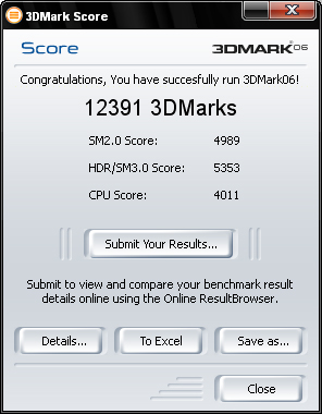

Die Southbridge ist installiert aber wie es zu erwartet war, gab es natuerlich nur eine Enttauschung nach dem Benchmarktest mit 12000 Punkten.

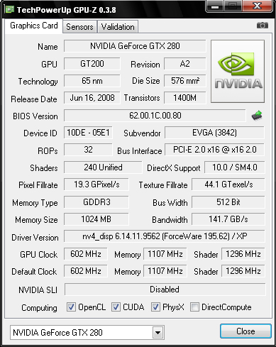

Das erste Problem ist scheinbar, das meine Grafikkarte nicht ansatzweise die Leistung aufbringt, die es eigentlich verspricht. Treiber sind eigentlich korrekt Installiert und habe auch mehrere Ausprobiert, aber da half nichts. Unter "MurMark" (einstellungen jeweils auf Maximum bei einer Aufloesung von 1920*1080) habe ich Leistungen von etwa 15-25fps. Rein theoretisch muessten sie bei meiner Konfiguration jedoch viel weiter oben liegen.

3DMark - ich denke das sollen die 12000 Benchmarkpunkte sein, ist kurioserweise sehr von den Speichertimings abhängig.

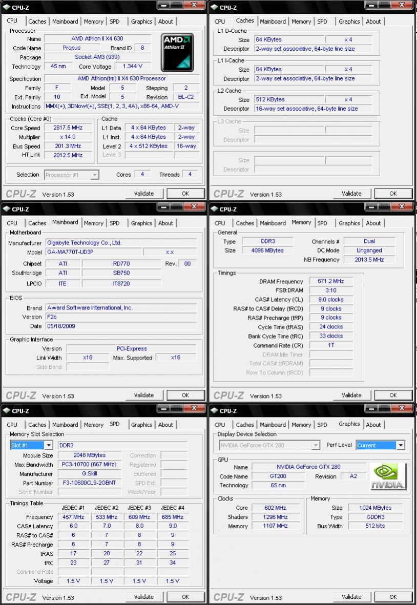

Ja habe ich, ich kann aber oefter nichts mit den Werten anfangen, deshalb habe ich sie mal zu Auswertungszwecken einmal alle zusammengefasst - alles wichtige findet ihr den Anhaengen.
Also der Kuehler sitzt schon richtig drauf, im Nachtbetrieb erreicht die CPU Teilweise Temperaturen von 22 °C, in einen Normalklimatisierten Raum. Nur um Takten zu koennen, muss ich scheinbar den Vcore erhoehen, was die CPU vermutlich zu heis werden liese - was mich aber etwas wundert, da ich davon ausging das man die CPU auch mit dem Boxedkuehler etwas takten koennte.
Was ist aber CnQ?
Beim Speicher, wird mir 671Mhz angezeigt, stimmt dieser Wert etwa nicht?

Speicher sieht gut aus, läuft entgegen der Erwartung doch mit voller Geschwindigkeit.

Bei den 3dMark Benchmarkwerten ist übrigens Vorsicht geboten.
Viele Magazine benchen ohne AA/AF, die kostenlose Variante schaltet zumindest 1xAF immer dazu.
Allein das kann schon für deutlich niedrigere Werte sorgen.
Mal zum Vergleich ein ordentlich gebautes AM2+ PhenomII X4 920 / GTX260-216 System :D
3DMarks: 14'050
SM 2.0: 5680
SM 3.0: 6600
CPU: 3800
Dein Rechner krankt nur an der Grafikperformance, CPU/Speicher performen echt gut für diese Preisklasse.
Mag sein, daß die Grafik überhitzt und einen Gang runterschaltet.
DIe Grafikkarte laeuft unter vollast nie hoeher als 95 °C. Daran sollte es nicht liegen.
