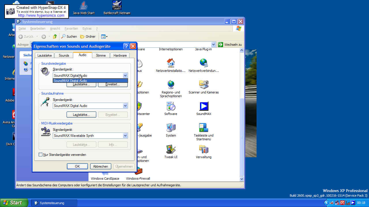

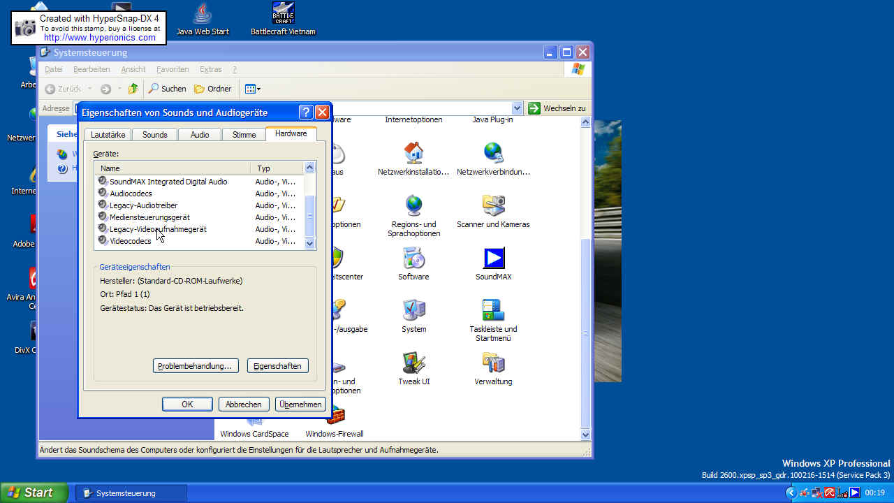

hier nun die versprochenen Bilder.
Ich wollte auch noch den UAA 1.0 den ich schon vor längerem mal auf
meinen USB-Stick downgeloaded hatte, installieren. Dies ging aber leider
nicht, da meine Version keine gültige W32 Anwendung ist. Denn Realtek
2.64 konnt ich irgendwie nicht installieren, da lt. dem Installer keine passenden
Treiber enthalten sind?

ähm das mit soundmax hatte ich ja auch gemeint.
Allerdings meinte einer deiner Vorredner, dass die Graka ja
mit nem Realtek Chip ausgestattet ist bzw. von realtek die
Software/Treiber benötigt.

Es scheint ein "Soundmax" - Soundchip zu sein und nicht ein "Realtek"
da hast du das THema aber gewaltig verfehlt :p
Soundmax ist scheinbar sein Onboard Soundchip, der Interessiert uns nicht.
wie man sieht gibt es keinen HDMI Treiber, also können wir das Thema Adapter auch erstmal vernachlässigen.
DaChief85 schrieb:
Wie auch immer ich zieh mir heut auf jeden Fall mal noch die Dateien aus euren
Links.
Poste noch einen Scrennshot des Gerätemanagers. (aufgeklappter Audio Reiter)
im Gerätemanager sollte es ein Unbekanntes Device geben.
gibt es keinen, dann scheint die AGP Karte keine Soundausgabe zu unterstützen.
eventuell wurden hier Teildefekte GPUs eingesetzt oder AGP unterstützt die Soundübertragung nicht.
