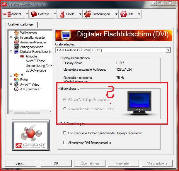

funktioniert aber nicht immer, ich kann z.b. nichts ändern.
Das muß ein Bug sein oder so. Ich hatte das auch mal kurz.
"Restore Factory Defaults" und neustart hat geholfen.
