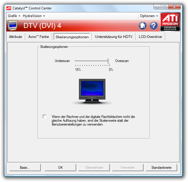

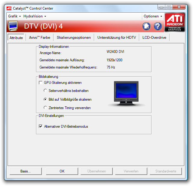

hab mal Screenshots gemacht, meinst du das Erste oder das Zweite? Das Zweite ist nur verfügbar, wenn man nicht die maximale Auflösung fährt.

wozu ist eigentlich der "alternative DVI MOdus" gedacht. Sehe keine Änderungen wenn man es ein oder ausschaltet.
Ich habe zwar keine Ahnung, lasse es aber aktiviert. Weil es defaultmäßig aktiviert ist.
edit: das Quickinfo sagt, man soll es aktivieren, wenn man Probleme mit der Anzeige hat.

Für alle die, die den Scalierungsregler bei sich nicht finden: lest bitte nochmal GENAU den Post von Undertaker289 durch und ihr werdet die Funktion finden!

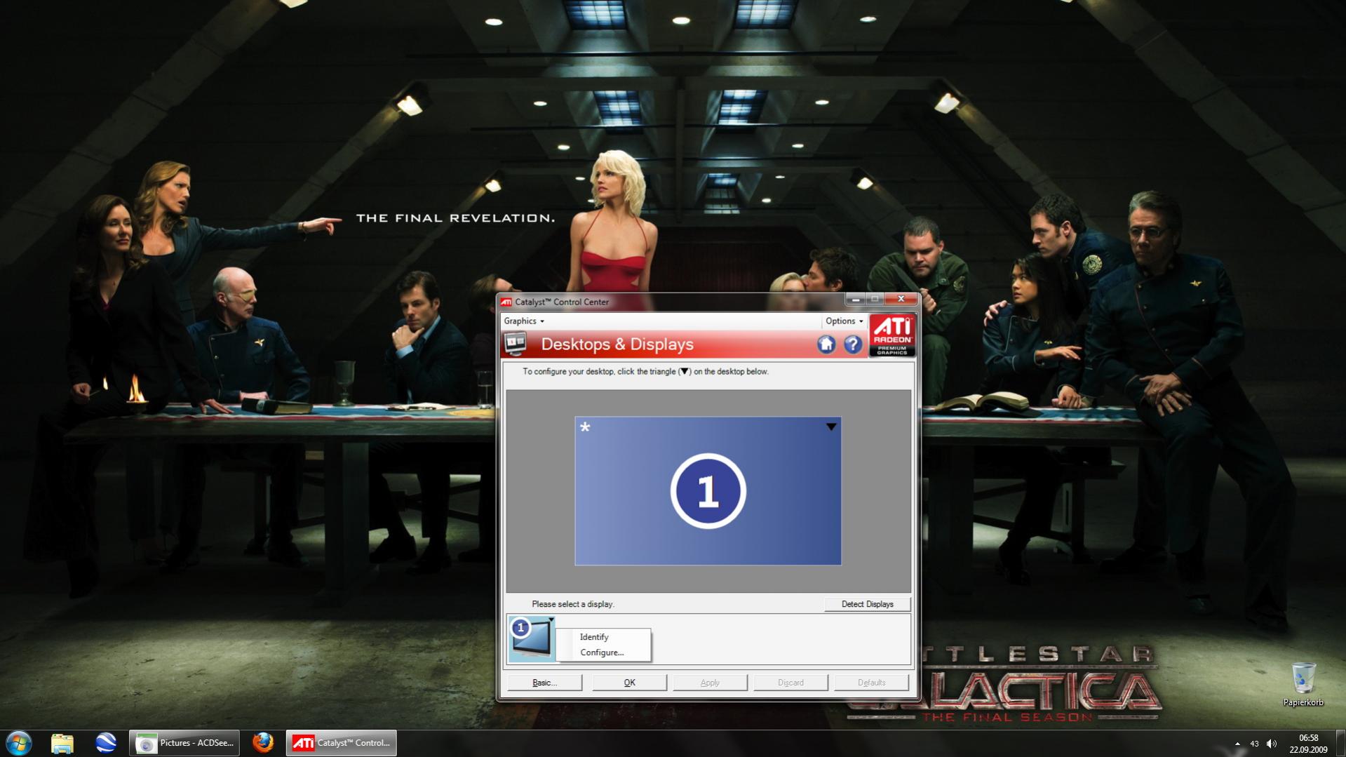

ok - man muss es aber auch erst mal wissen, dass man den kleinen monitor ab UNTEREN rand rechtsklicken muss/kann... ;)
dort ging es dann mit dem skalieren.
wie es mit spielen ist weis ich nicht. ist mir bei der kiste auch egal, da es mein HTPC ist. :P
aber ich hab glaub ich ein kästchen gesehen, wo man auch nen "override" einstellen konnte - vielleicht hilft das ja...
