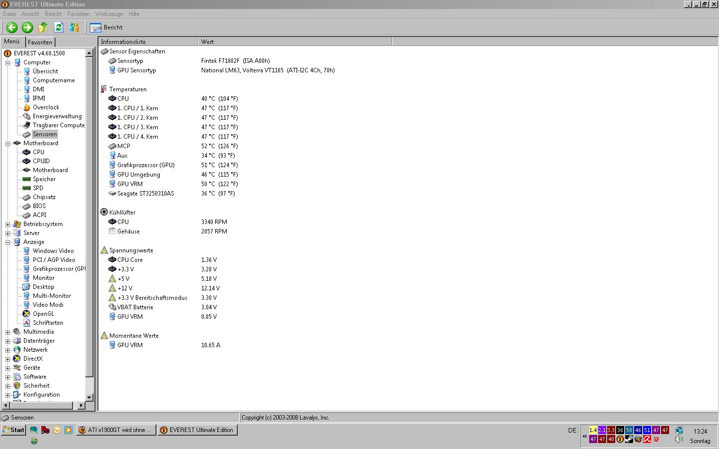

Im Anhang findet ihr mal die Temperaturen sowie Stromversorgung von all meiner Hardware von Everest Ultimate.
Naja, es gibt mehrere Möglichkeiten...
1: Die Wärmeleitpaste bzw. Wärmeleitpads ist/sind hin.
2: Everest ließt die Infos falsch aus.
3: Das Lüfterkabel hat einen Wackelkontakt und der Lüfter läuft dadurch nicht immer.
4: Der Luftstrom im Gehäuse ist gestört - die warme Luft wird nicht wegtransportiert.
usw...

1. Wärmeleitpaste ist neu
2. Everest sowie ATI Tray Tool sagen das gleiche
3. Wegen dem Kabel da werde ich mal nachgucken denke aber das läuft immer
