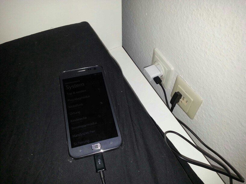

Okay, also beigelegtes USB Kabel und note 2 charger funktionieren, bei note 2 USB Kabel + note 2 charger geht es nicht. Mysteriös. Naja momentan lädt er mit dem note 2 charger, hab mal umgesteckt. :)
