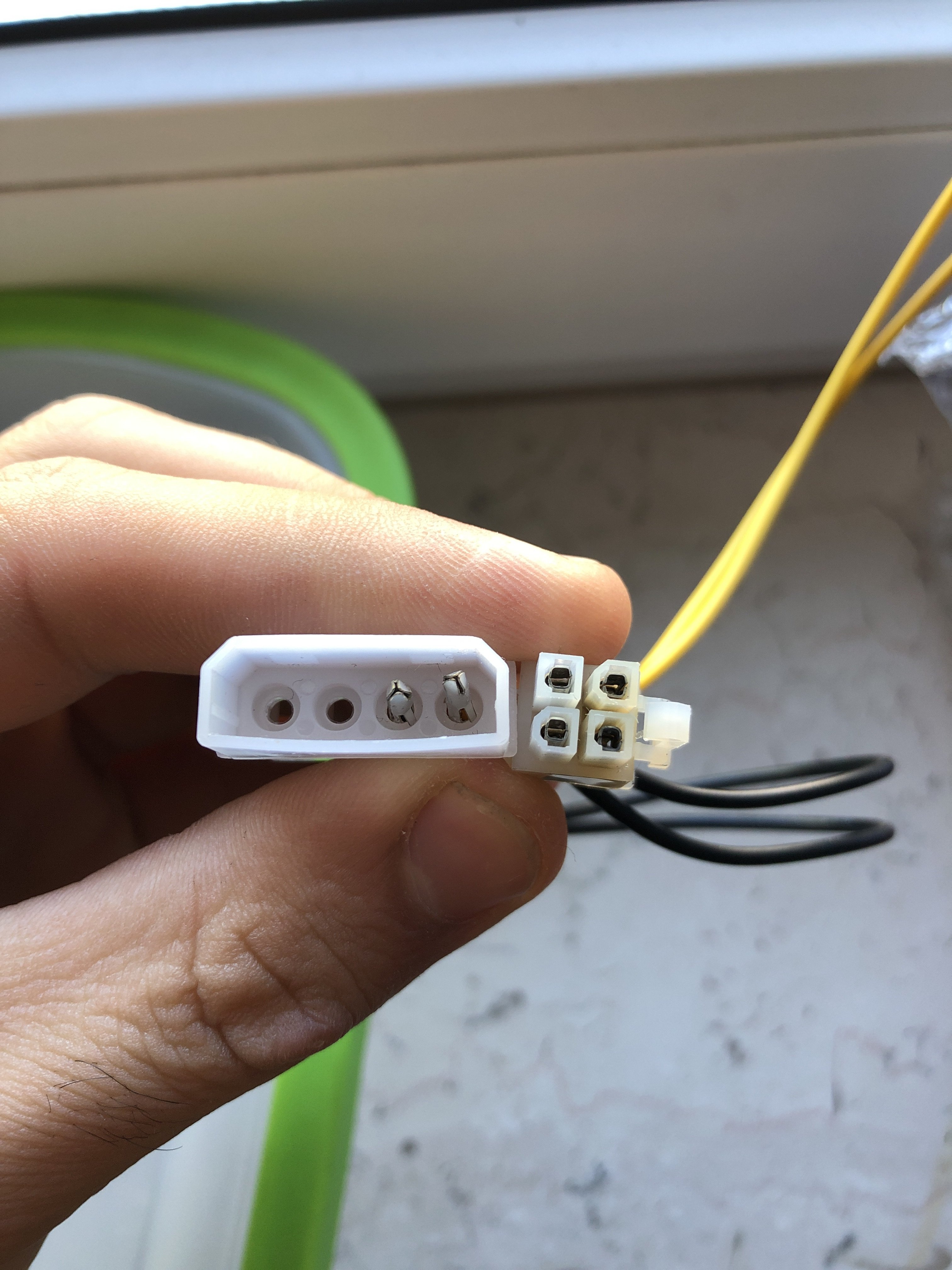

ich habe vor ca 1 Jahr einen Fertigen PC gekauft.
Ich wollte ihn umbauen zu einem Gaming PC. Habe dann 2 X 8 Gb RAM gekauft und eingebaut.
Anschließend habe ich eine Grafikkarte gekauft, die nicht funktioniert hat wegen zu wenig stromzufuhr. Nicht lange gezögert habe ich ein Netzteil besorgt und es eingebaut.

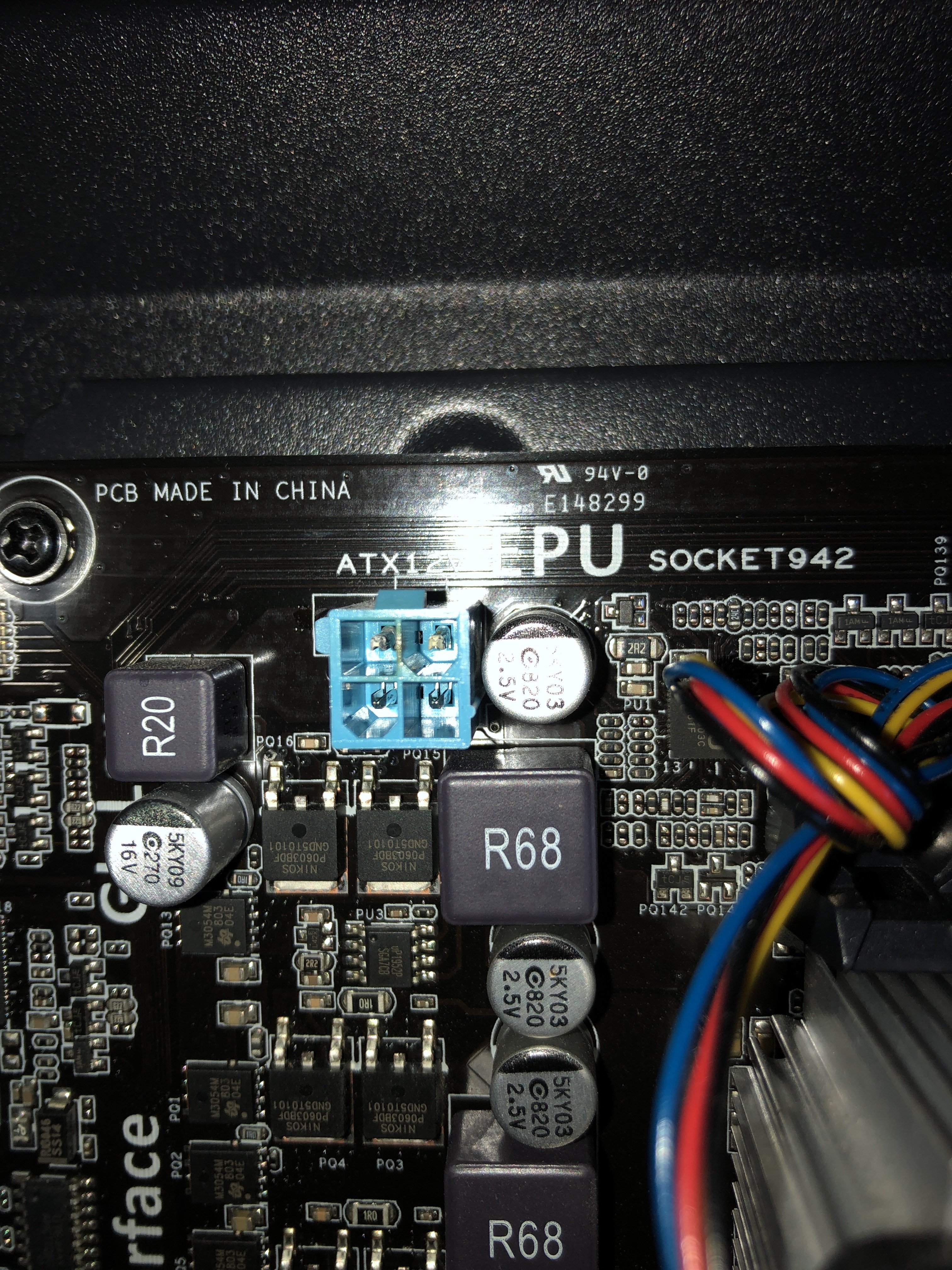

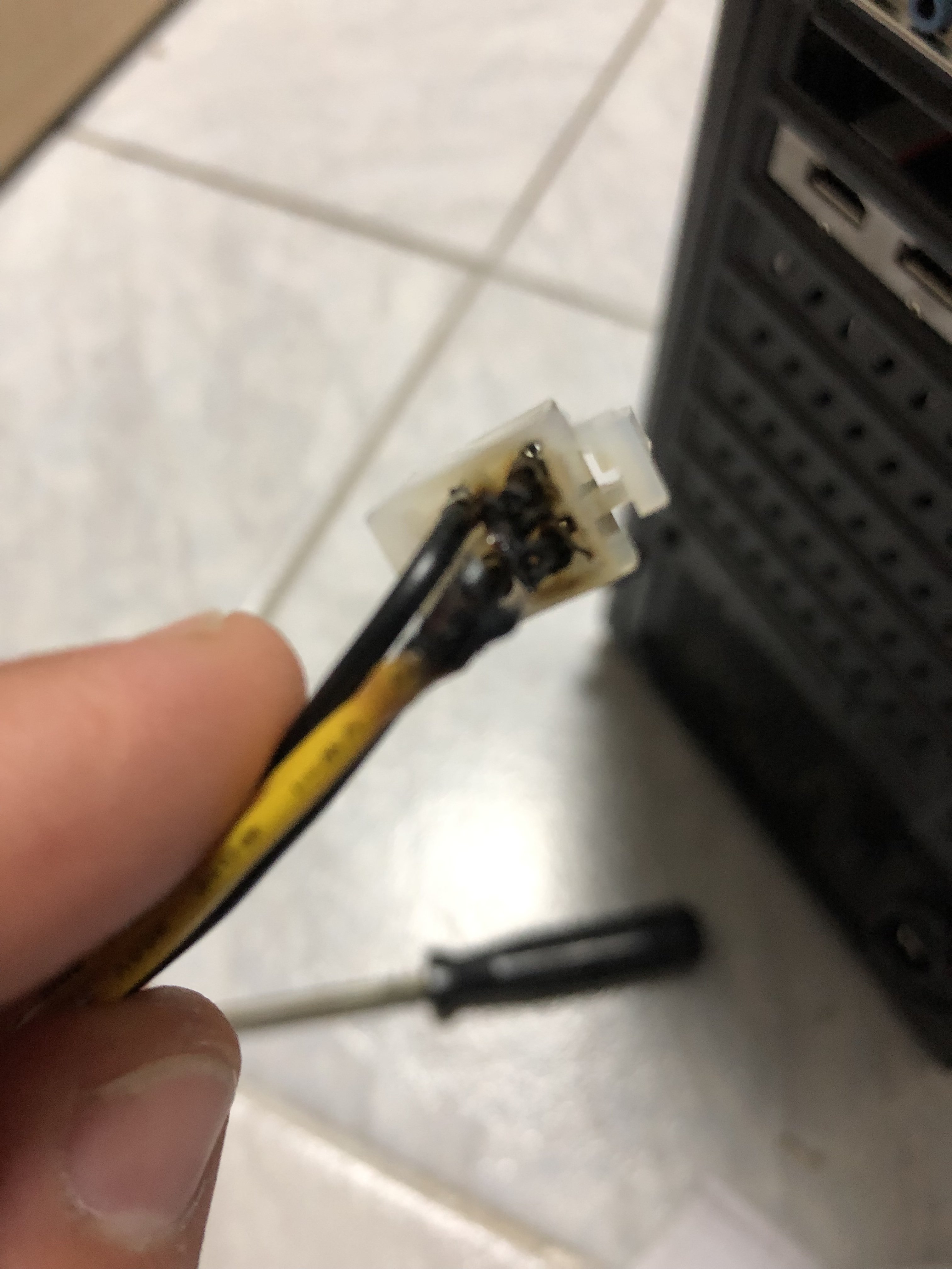

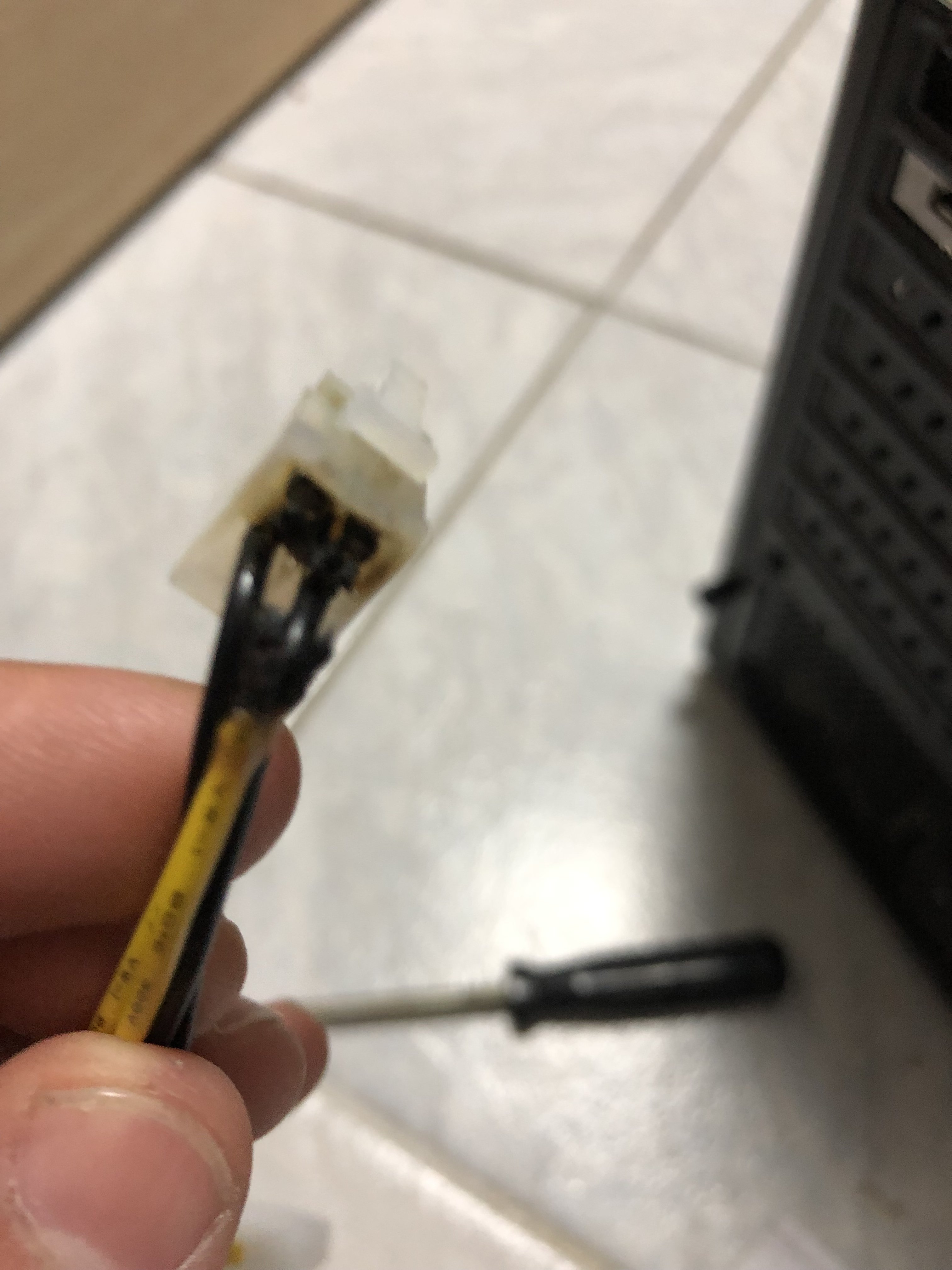

Alles lief problemlos bis ich gestern Resident Evil 7: Bioharz Demo gespielt habe. Ich habe das Spiel geschlossen und plötzlich ging mein PC aus. Ein verbrannter Geruch kam mir in die Nase. Es war sehr heiss gewessen am PC, rund um dem Mainboard besonders CPU und es kam sehr warme Luft aus dem Kühler. Nachgeschaut und der ATX 4 Pin Kabel (Adapter) ist durchgebrannt. Der Slot am Mainboard ist nur leicht gebräunt.
Was könnten die Ursachen dafür gewesen sein?
ATX Kabel nicht richtig dran gewesen?
Überhitzung des CpU?
Ist mein PC jetzt durch?

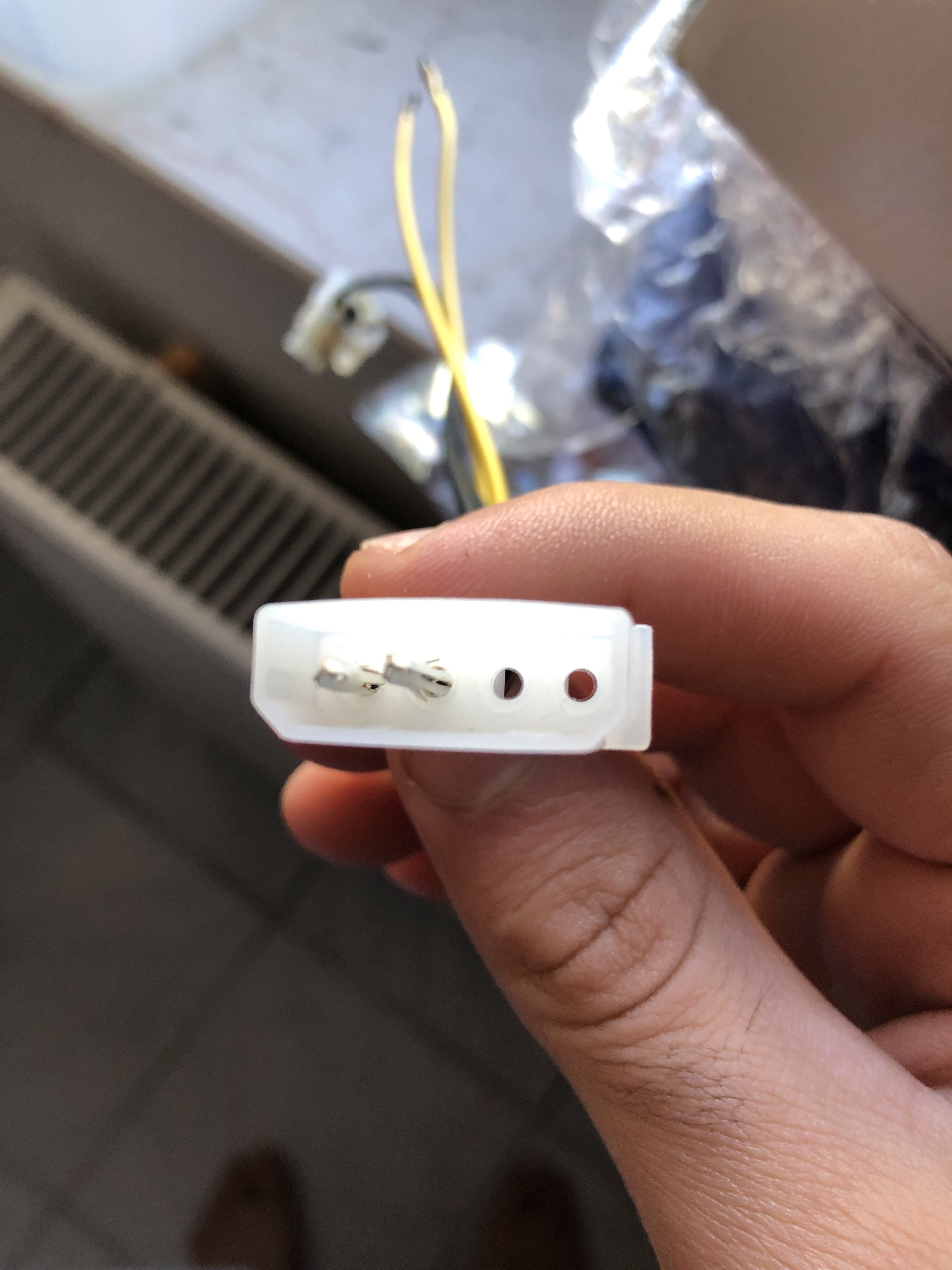

Welche rolle spielt der 2pin Molexstecker? hast Du davon den 4poligen P4-Anschluss am Mainboard versorgt?
Reaktionen: Bilal A.
Vorab ich kenn mich mit Pc nicht so gut aus, dieser Molexstecker ist ein Adapter. Dass Netzteil hat keinen Regulären ATX Stecker. Ja!
Dann hast Du schon den Schuldigen gefunden: Das Molexzeugs mit seinen absolut miesen Kontaktwerten hat nichts an der Mainboard-Stromversorgung zu suchen.
Klassischer Durchbrutzler wegen Molexadapter.
Die Tatsache, dass es diese günstigen Adapter zu kaufen gibt, sagt nicht aus, dass sie was taugen.
Und klar hat Dein Netzteil den passenden Stecker:
1x 20/24-Pin, 1x 4/8-Pin ATX12V, 4x 6/8-Pin PCIe, 6x IDE, 8x SATA, 2x Floppy
Man muss den 8pin nur auftrennen, wenn man eine 4pin Buchse versorgen will.

Unglückliche Kombination aus fehledem Wissen und einem Netzteil ohne vernüftige Sicherung. Ist ein 12V monoRail Netzteil. Daher konnte das Kabel schmoren, der Strom war nicht begrenzt.

Die Ursache ist die Kombination. Das Netzteil hat viel zu viel Leistung, die Leitungen sind zu dünn sonst hätte das Netzteil abgeschaltet, das Mainboard hat nur einen 4 Pol-EPS Stecker und der Stecker scheint nicht auf die Energiemenge ausgelegt zu sein.
Ein anständiges Mainboard welches für den FX 8350 freigegeben ist hat 8 statt 4 Pole wie auch das Netzteil und damit verteilt sich die Last auf mehr Kontakte.

Was könnten die Ursachen dafür gewesen sein? Der Adapter
ATX Kabel nicht richtig dran gewesen? Schlechter Kontakt kann Schuld sein
Überhitzung des CpU? Ganz sicher nicht
Ist mein PC jetzt durch? Ist naheliegend, kannst aber auch noch Glück haben

Das Corsair-Netzteil hat sogar ganz sicher einen "regulären" ATX-Stecker. Das ist ein 4/8-Pin, der sich teilen lässt. Dieser Adapter ist so ziemlich der größte Mist den du einbauen kannst.
Steck das Kabel vom Netzteil rein, vielleicht hast du Glück und er startet wieder.

Es ist ein modulares Netzteil, heisst du musst die Strippen ala CPU selbst ziehen- verlegen! Diese sind im Lieferumfang deines Netzteils!
Bitte mach ein Bild von deiner Verkabelung von möglichst allem, damit man mal alles sieht!
Keine Adapter nutzen, schon garnicht bei den "wichtigsten" Anschlüssen.

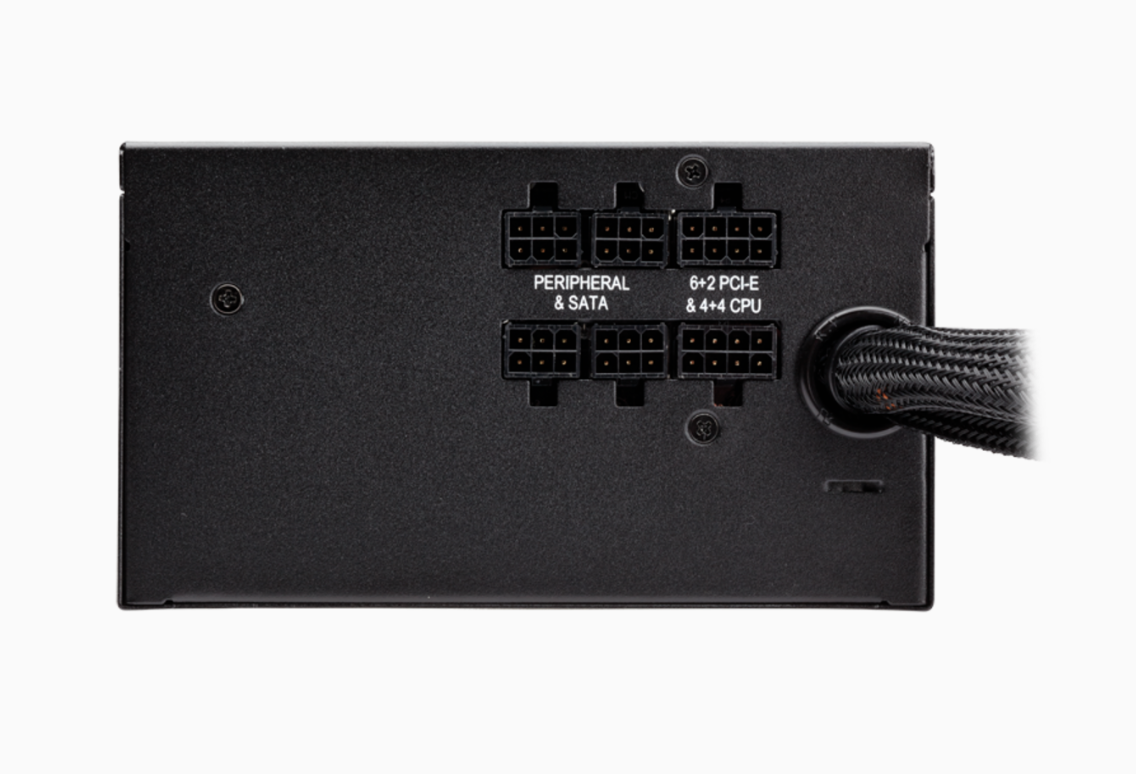

823382
Das ist eine Ansicht von deinem Netzeil, bei 4+4 CPU muss der beiliegende ATX Stecker rein

Das mitgelieferte Kabel vom Netzteil verwenden.

jstar5588 schrieb:
Scheisse, MUSS mein CPU Kabel da rein??
Ja, muss es.
Du hast ja selber gesehen was bei einem Adapter passiert.

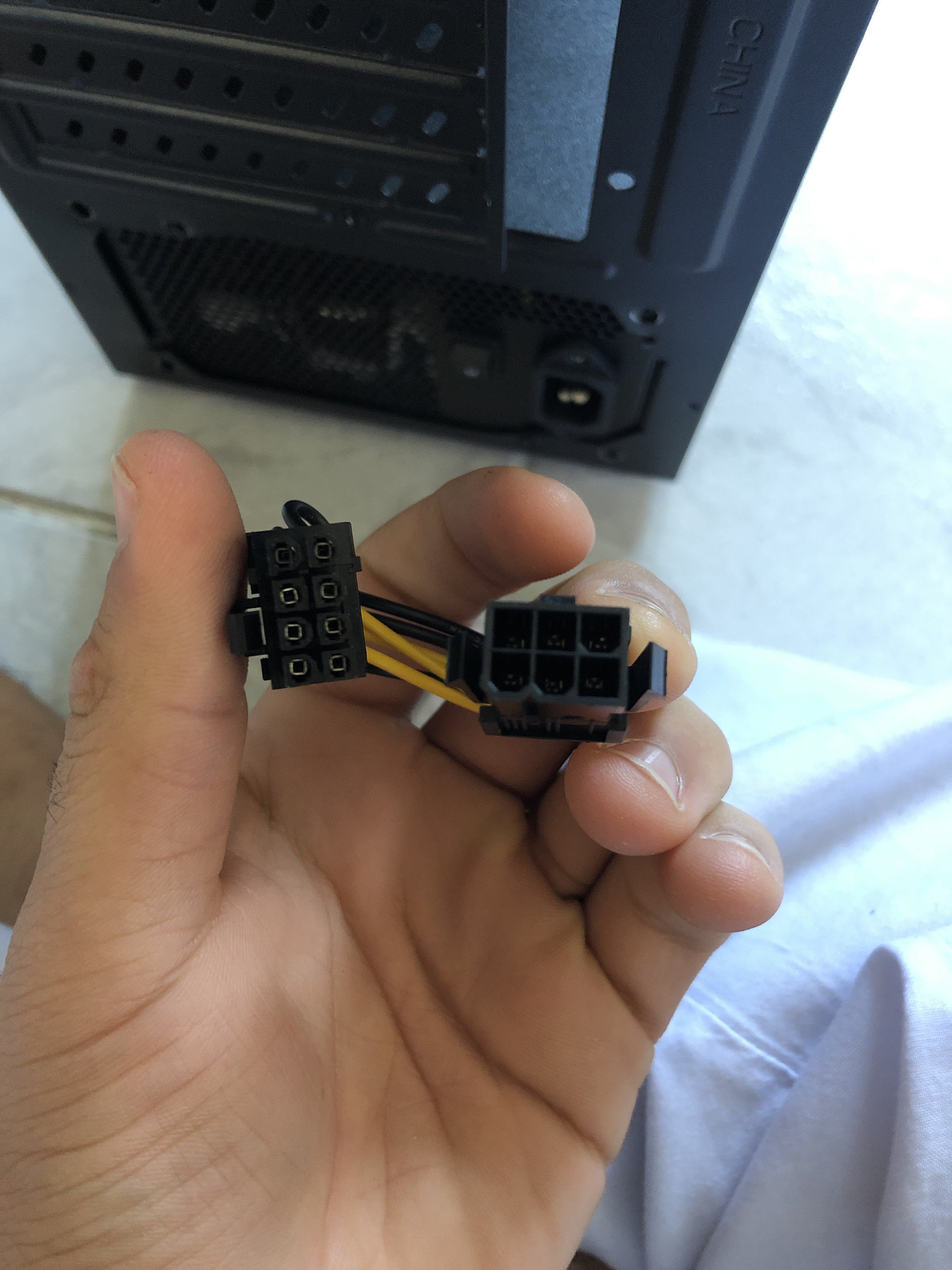

Das ist der Adapter von meiner Grafikkarte muss ich mir sorgen machen.
