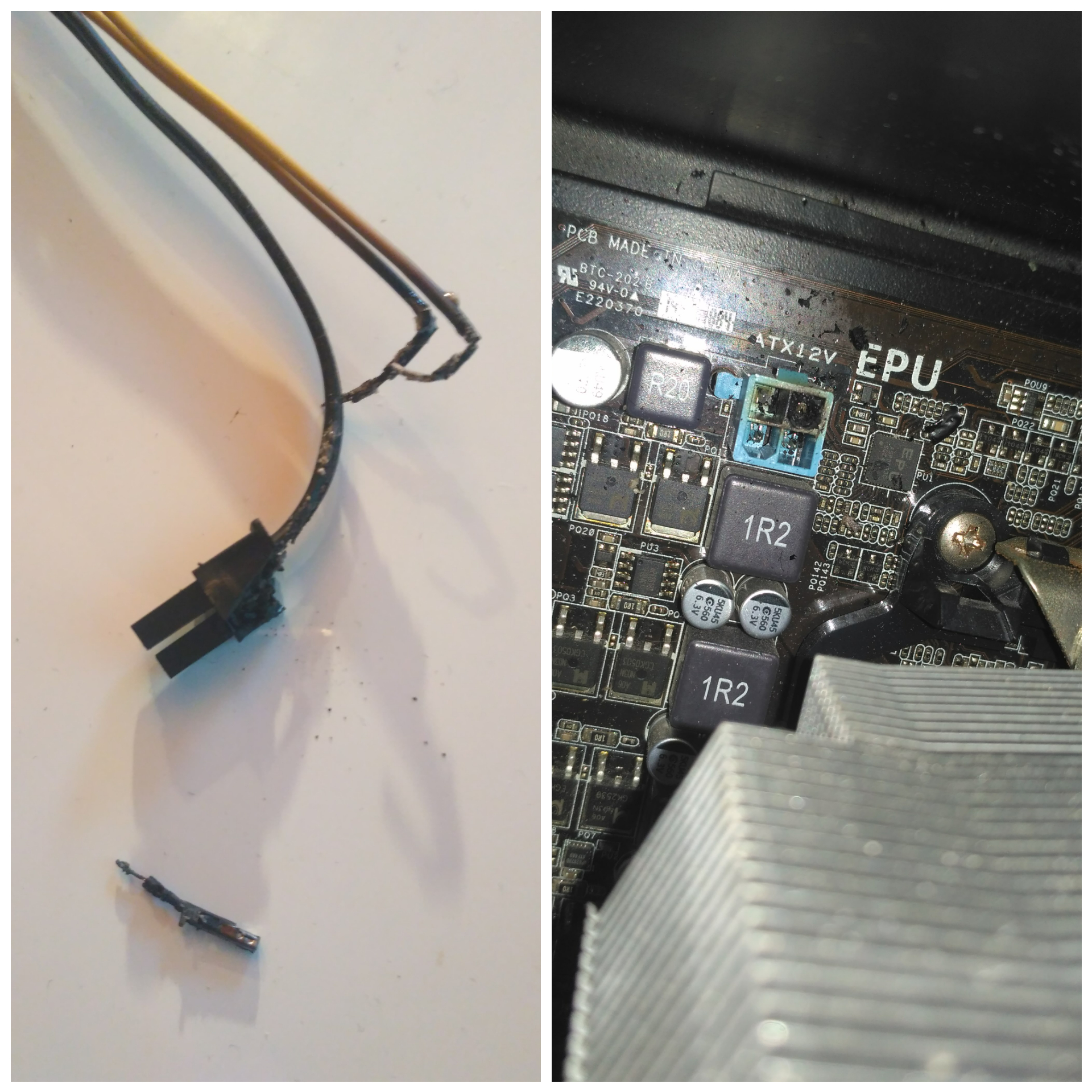

Moin Community,
hier mein erster Beitrag mit oben genannten Problem. Gestern Abend saß ich am PC und habe die Dinge gemacht, die ich immer so mache. Nicht besonderes dabei. Auf einmal steigt mir ein komischer Geruch in die Nase. Ich schaue mich um, denke daran, dass sich eventuell eine Mücke oder so in meine Lampe verheddert hat und da jetzt schmort. Auf einmal geht der PC schlagartig aus. Blick auf den PC gerichtet und siehe da: Der ATX Stecker ist durchgebrannt.
Die Frage, die sich mir nun stellt (wie im Titel schon erkennbar) ist, ob es reicht ein neues Kabel zu kaufen, den Stecker am Mainboard auszubürsten/zu säubern und es dann wieder funktioniert oder ob mein Mainboard jetzt direkt mit geschrottet ist, ich mir jetzt ein Neues besorgen darf?
Für den ein oder anderen mag die Frage dumm klingen, aber ich kenn mich mit PCs allgemein nicht gut aus und eine solche Situation ist mir erst recht noch nie widerfahren. Danke für Antworten.
Liebe Grüße
Chriss

Das können wir Dir so leider nicht beantworten, da wir die Ursache des Schmorens nicht kennen. (Also Kurzschluss am Kabel oder Board usw.) Ich gehe aber davon aus, da der PC ja schon länger so lief und die Leitungen nicht bewegt worden sind, dass es das Netzteil oder das Board ist . Also nur neues Kabel wird wenig helfen.
Aber wir benötigen auch ein paar mehr Infos, wie z.b. welches Netzteil Board CPU Grafikkarte usw.

Wahrscheinlich war es ein Kontaktproblem, das dafür gesorgt hat, dass bei Last (hohe Stromstärke) an dieser Stelle die Temperatur gestiegen ist, bis es eben den Anschluss gegrillt hat. Wie oben schon gesagt, kann nun beides (MoBo & NT) hinüber sein oder auch nicht.
Meine Empfehlung:
1. NT abklemmen (von allem im PC), und schauen ob es alleine noch startet (schwarz auf grün....), ggfs. Spannung auf allen Leitungen per Multimeter checken.
2 Falls 1. funktioniert: NT evtl an ein altes Board anschließen, bei dem der Verlust vertretbar wäre....
3. Falls 2. erfolgreich: Stecker säubern, Kabel instandsetzen oder ersetzen, und wieder anschließen und hoffen^^

Der Stecker ist extrem heiß geworden - auch am Mainboard, ich würde das ohne einer neuen Buchse (umlöten) nicht mal testen.
Jedoch zuvor unbedingt die Hardware hier auflisten, evtl. auch ein Foto vom kompletten Innenraum. Sieht nach einem sehr schlechten oder kaputten NT aus wenn ein derartiger Kurzschluss nicht erkannt wird!

Der Klassiker, Netzteil besitzt auf dem Papier die nötigen Schutzfunktionen damit so etwas nicht passiert, aber schade bei lc-power scheint diese nur Deko zu sein.
Dein Netzteil hat dir die Hardware gegrillt, vielleicht aber hast du noch Glück und es ist nur der stecker betroffen.

Reicht ja auch ohne OC völlig aus. Der 4-Pin-ATX12V-Stecker ist bis 192W freigegeben.
Chriss L. schrieb:
Als Netzteil wurde ein LC500-12 v2.2 von LC Power verbaut. Motherboard ist das Asus M5A78L-M/USB3. Grafikkarte Nvidia 1050Ti. AMD FX 6300
Schlechtes Netzteil ohne Schutzschaltungen in Verbindung mit einer recht stromhungrigen CPU auf einem Billigstmainboard. Keine gute Kombination...
Mach mal bitte ein Foto vom anderen Ende des Adapters.
Reaktionen: Chriss L.
