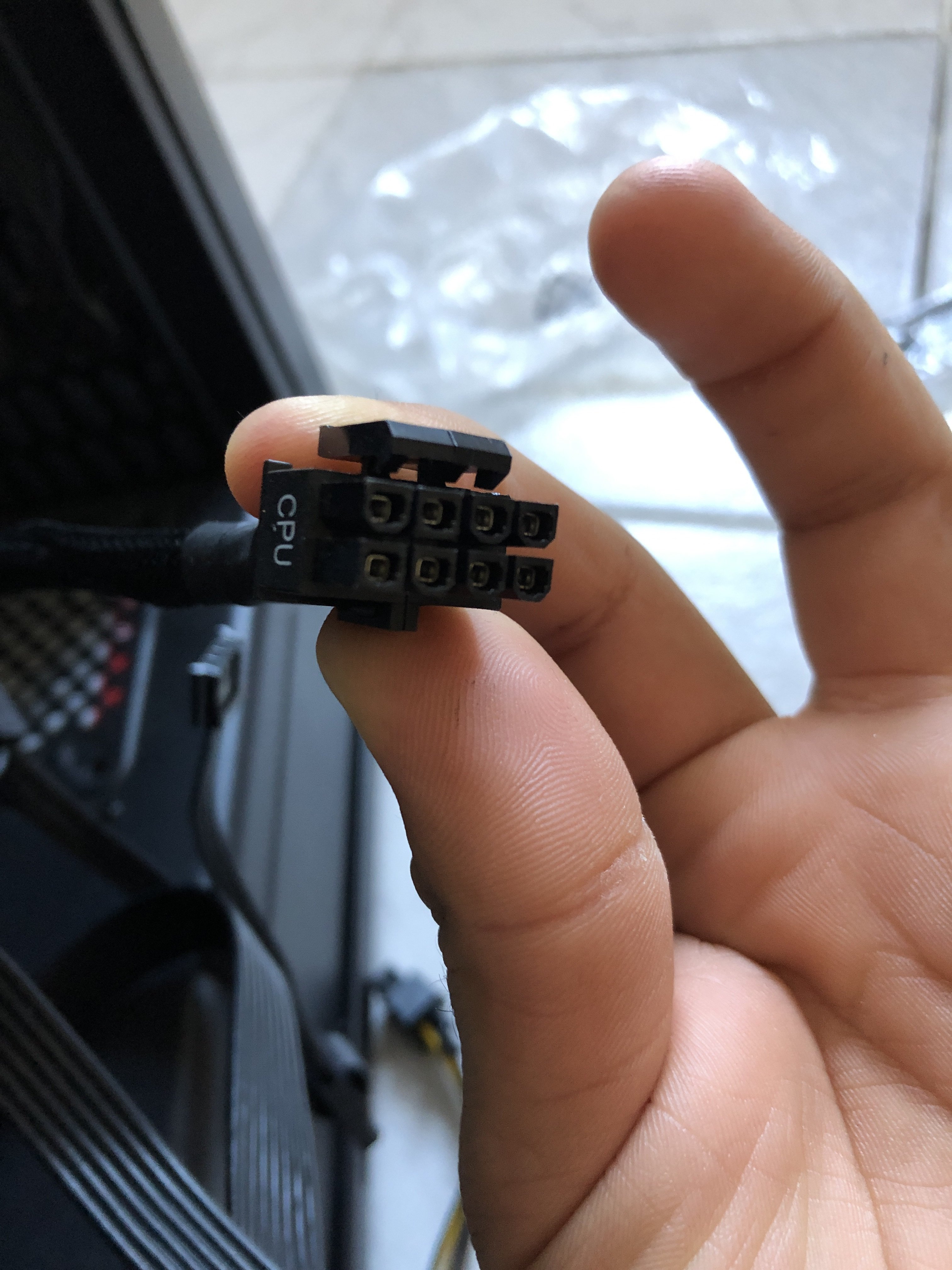

Und das reicht auch. Das PCIe-Kabel mit dem nicht teilbaren Ende ins Netzteil, einen der 6+2-Stecker in die Grafikkarte.
Direkt an deinem Netzteil ist ein Kabel das mit CPU beschriftet ist. Das Kabel kommt da raus, wo auch der große 24-pin-Stecker rauskommt. Das kommt an den 4-Pin-ATX-Anschluss. Es passt nur eine Hälfte, nicht mit Gewalt reinstecken!
Da bleiben aber 4 über.
Bilal A. schrieb:
Das Netzteil hat keinen ATX Stecker, dass ist noch einer der passt.
Doch, hat es. Außer du hast ne Sonderedition. Mach ein Bild von allen Kabel, die FIX am Netzteil dran sind.
Reaktionen: Bilal A.

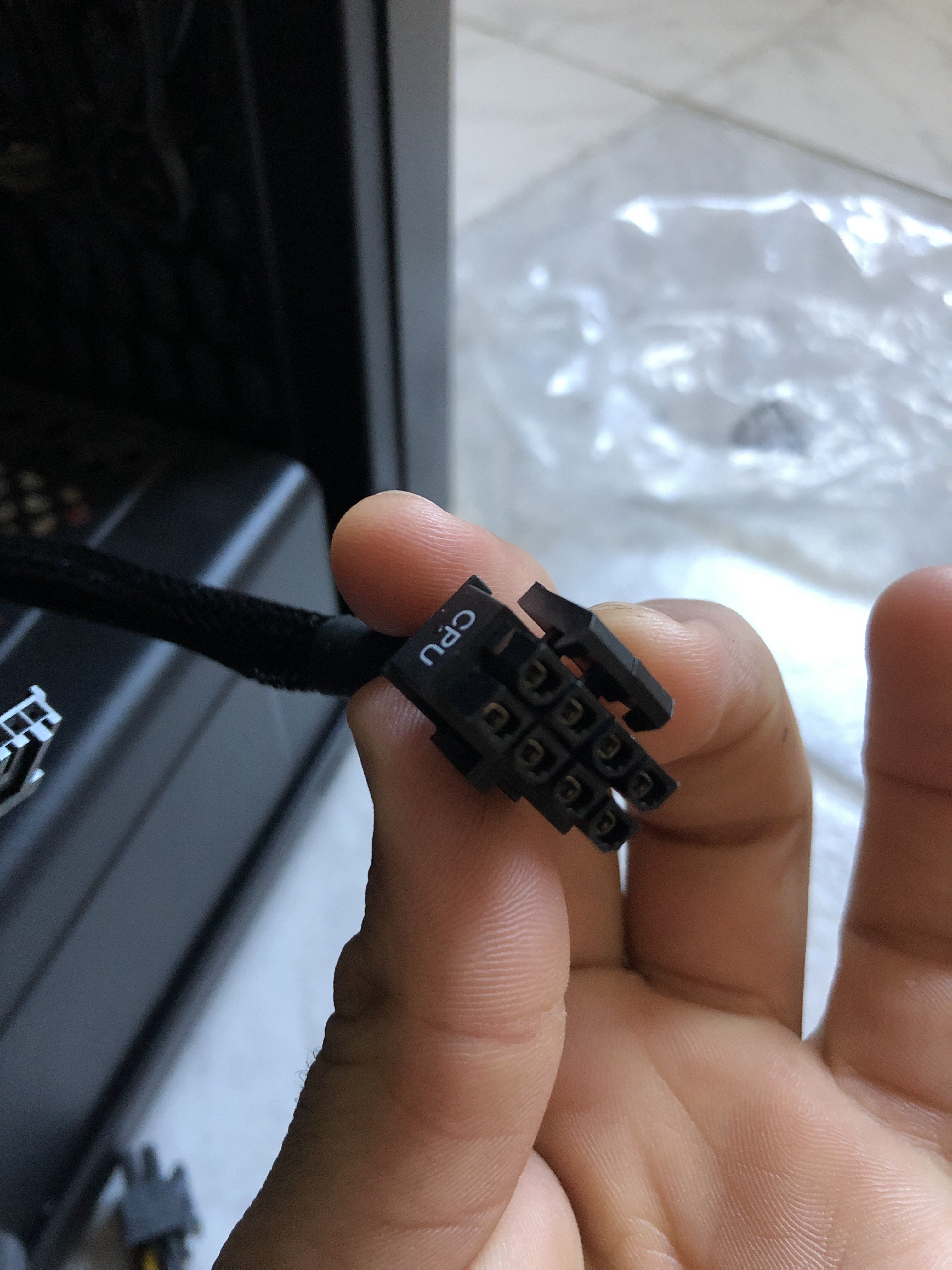

Das ist der richtige Stecker. Der ist in der Mitte zweigespalten.
Die überbleibenden 4 Pins einfach ignorieren, das ist für Mainboards mit 8-Pin Anschluss.
Ja Himmel fix nochmal, das ist doch der ATX-Stecker. Da sollen 4 übrig bleiben, das ist egal. Die Hälfte die passt ins Mainboard.
Der kommt direkt aus dem Netzteil, aber 4 bleiben über.

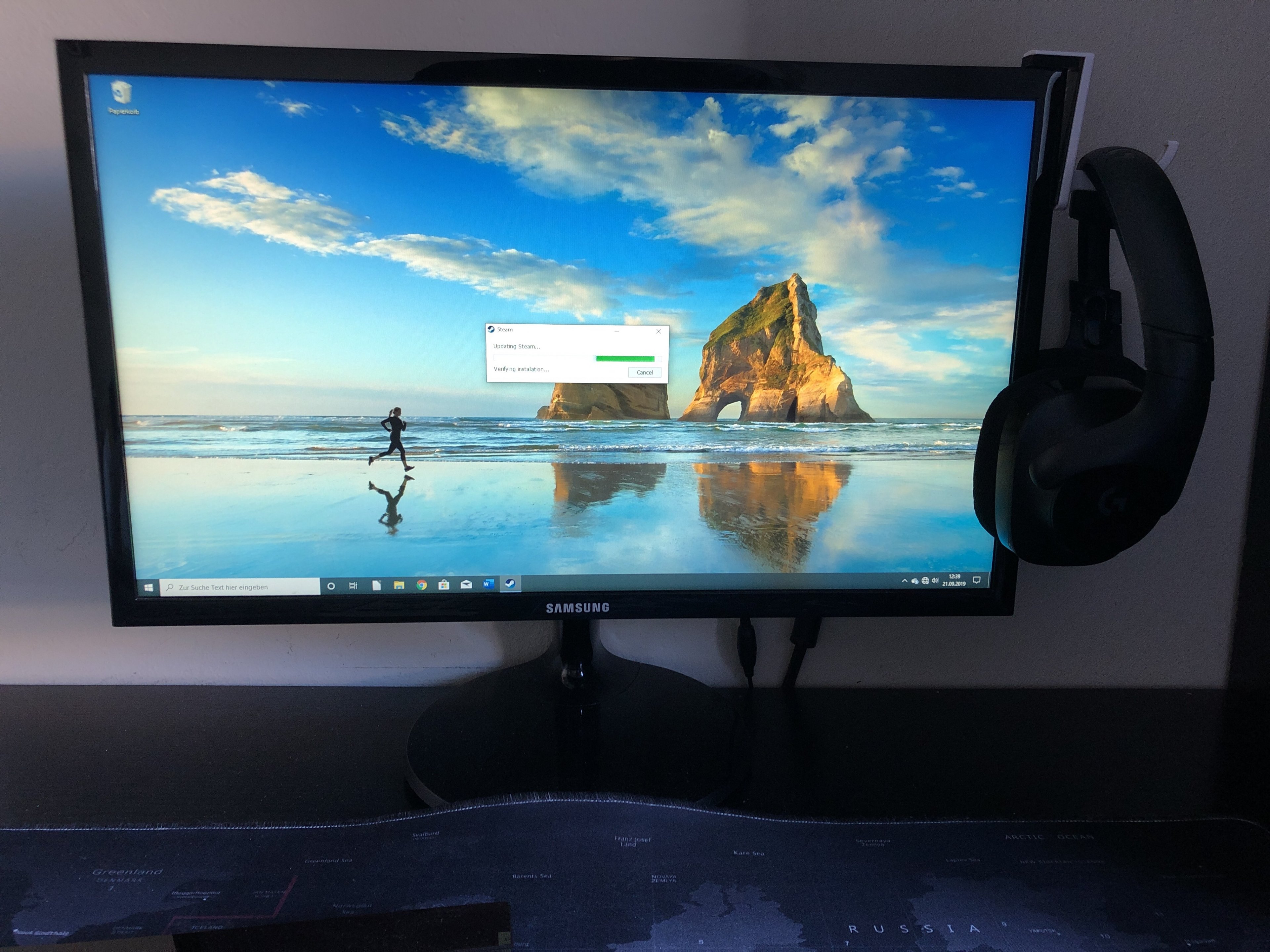

Ja, der PC ist an. JAAAAAAAA, Danke liebe Community. Ich bin euch so dankbar. Jetzt bin ich einiges an Erfahrung reicher geworden. Ich war mir viel zu unsicher.
