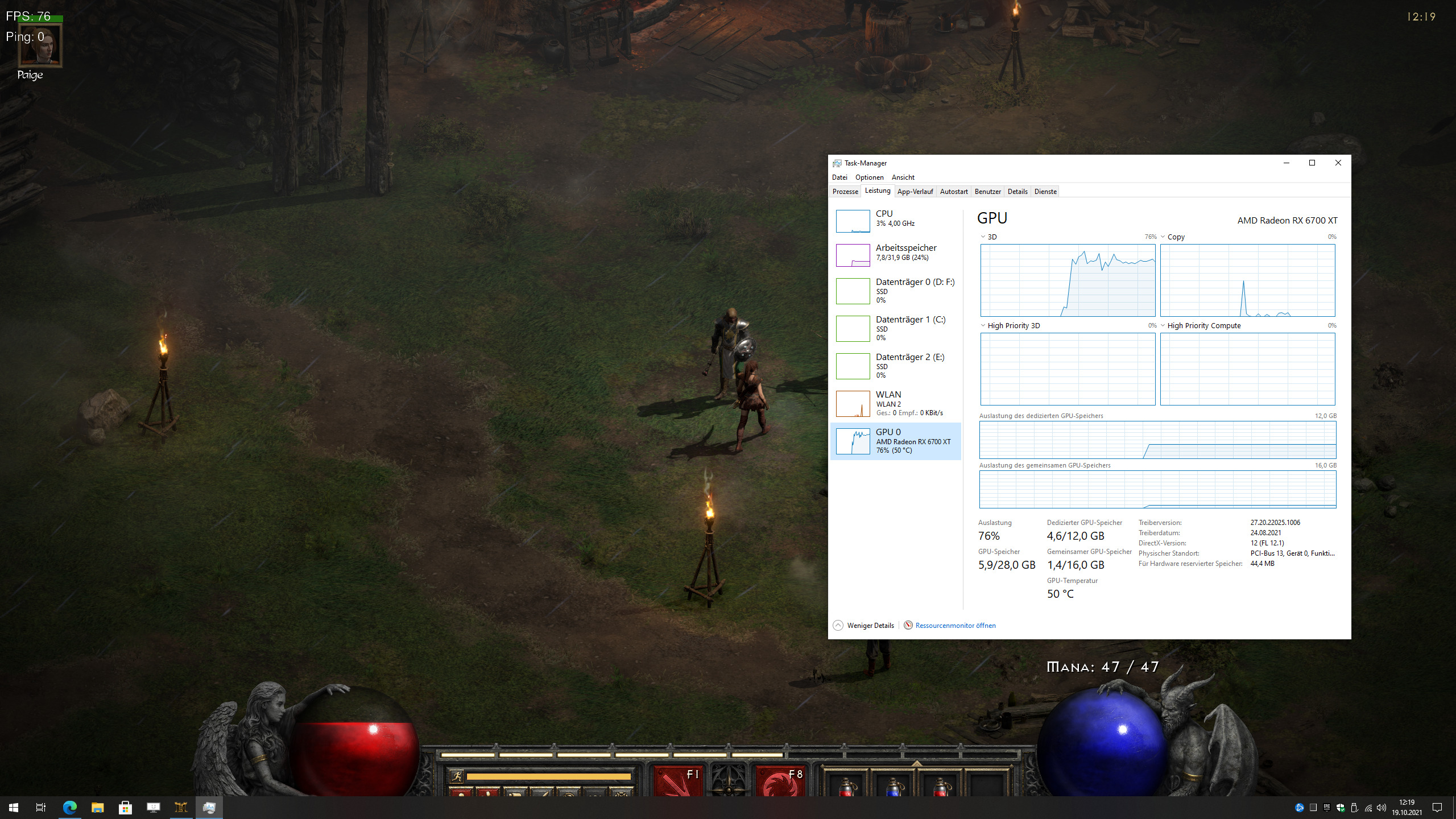

Also aktuell ist die Leistung SEMI-Gut:
Diablo2R 100-120fps schwankend
Browser UFO Test zwar hohe FPS, aber schwankend und nicht READY.
(Mir fällt auf, dass beim UFO Test die "Refresh Rate" immer nur dann ermittelt wurde, wenn die Leistung korrekt ist.)
So sollte eigentlich aussehen: https://ufile.io/r3otpz79
Also die Performance jetzt ist zwar annehmbar, aber der Zustand von eben hatte noch viel mehr Leistung gefühlt (keine Schwankungen, alles auf Anschlag)
Hab im Moment keine besonderen Softwares installiert.
salvaracer schrieb:
Ne, der Auslieferungszustand des Netzteils war so, dass wenn ich in alle Slots des Netzteils reinschaue, dann konnte man bei einem Slot ein elektrisches Teil sehen, im Kanal, wo ich mein Kabel reinstecke.
Mein Kabel hat deswegen auch erst NICHT gepasst. dann hab ich voll gedrückt, man kennt ja Netzstecker.. passte noch nicht.
Dann hab ich gesehen, dass da was im Weg ist.. Habs mit ner Pinzette minimal zur Seite geschoben, dann PASSTE das Kabel rein..
Ich werde mal ein anderes Netzteil versuchen, ist nur mit viel Arbeit verbunden.
