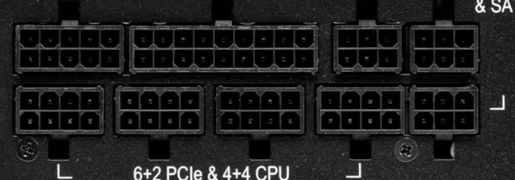

Die Buchsen sind normaler weise komplett geschlossen, jedenfalls bei den NT die schon verbaut habe aber wie es mit älteren oder "Chinaböllern" aussieht weiß ich nicht.salvaracer schrieb:Ne, der Auslieferungszustand des Netzteils war so, dass wenn ich in alle Slots des Netzteils reinschaue, dann konnte man bei einem Slot ein elektrisches Teil sehen, im Kanal, wo ich mein Kabel reinstecke.
Gib mal den GH Link an welches es genau ist.
Wie will man dort durchschauen?

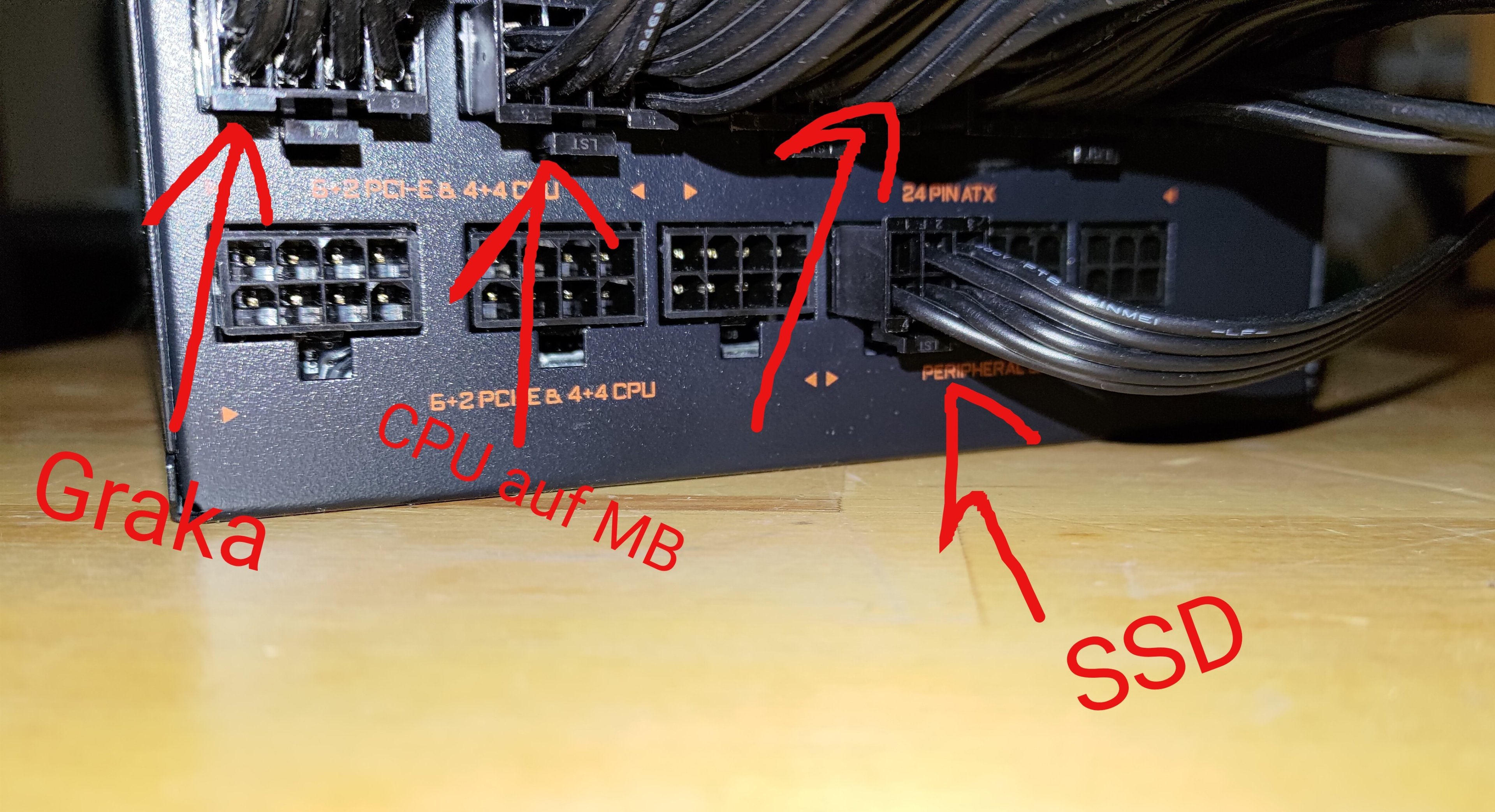

Was kann ich nun noch überprüfen? Scheint mir doch irgendwo ein Hardware-Fehler zu sein anstatt falscher Konfiguration?! Das neue Netzteil war die ganze Zeit verbaut.

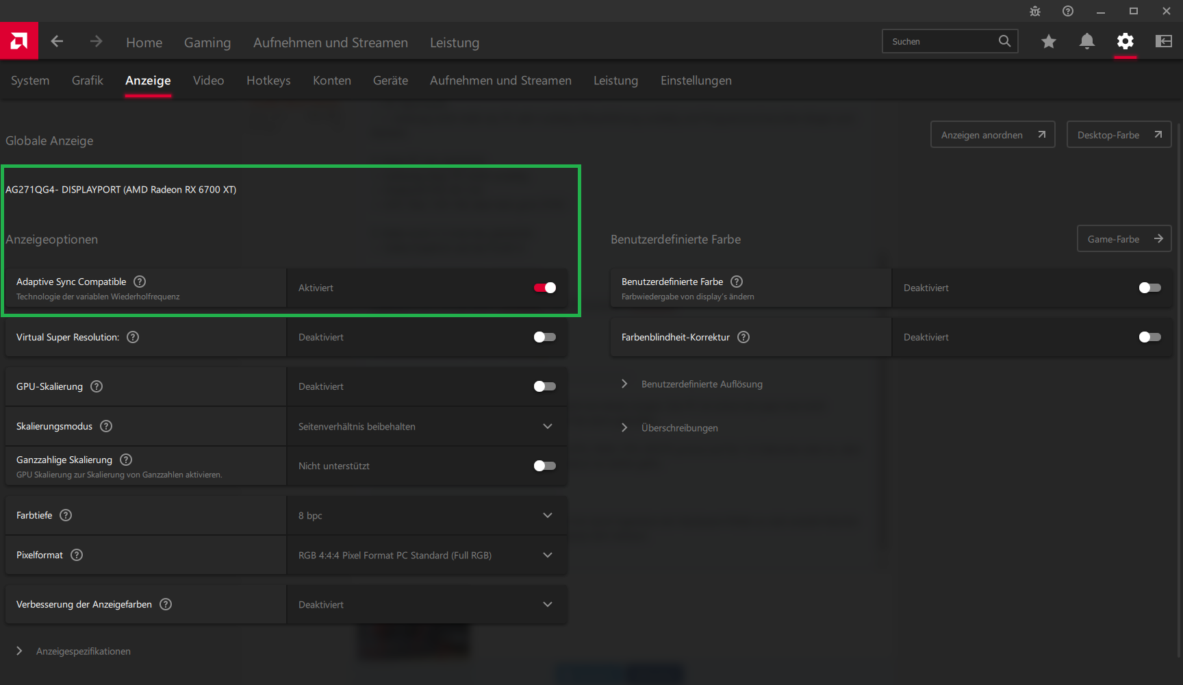

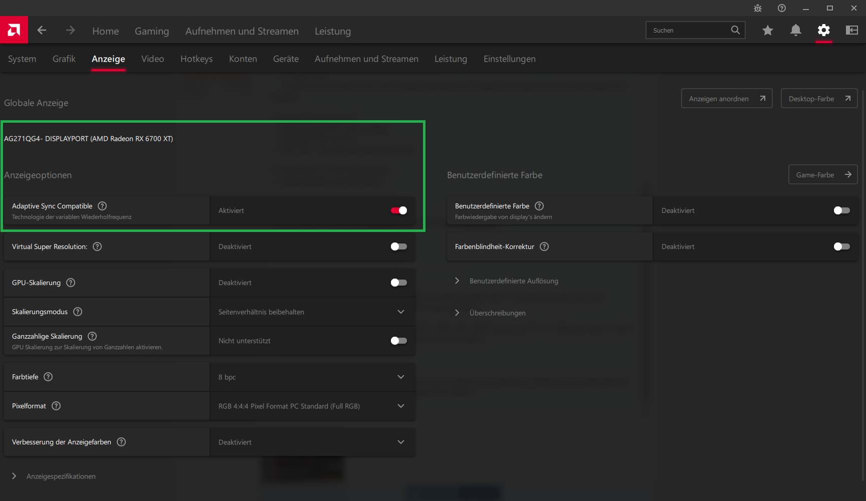

Habe keine Tuningsoftware installiert, nur die AMD Radeon Software, wo ich "Adaptive Sync" aktiviert habe.Müritzer schrieb:Solche Probleme können, wegen des verringerten Leistung auch von Software Problemen herrühren.
