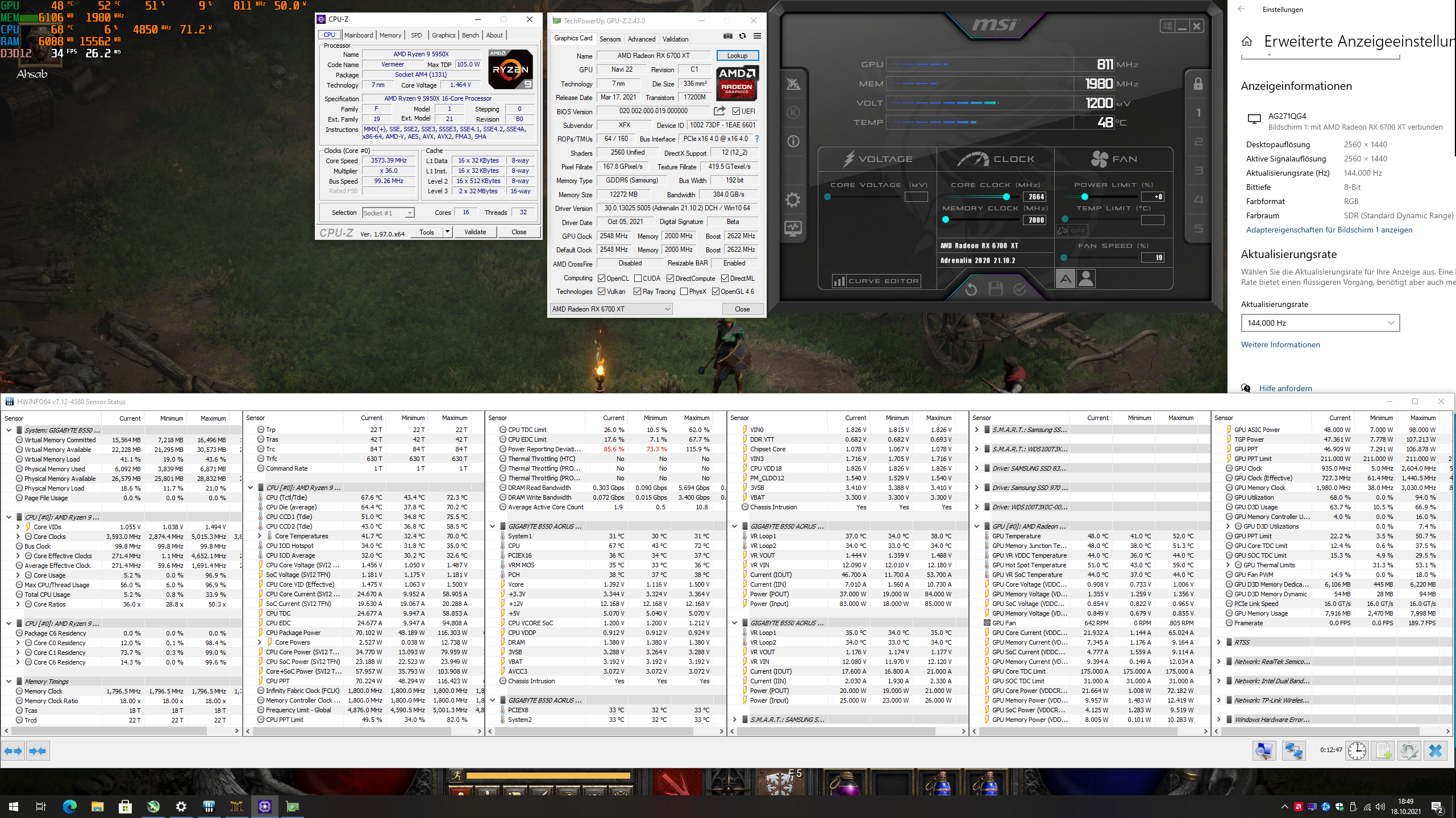

Nach dem Einbau der neuen Grafikkarte hab ich gemerkt, dass die Performance schlechter ist als mit der alten Grafikkarte. Nach einem Tag (Windows neu installiert, Treiber aktuell, Motherboard Firmware aktuell, X.M.P. und SAM im BIOS aktiviert, Debugging mit Afterburner,CPUz,GPUz,HWinfo) hat es irgendwann nach einem Neustart endlich geklappt, dass sich der PC so verhält, wie ich es mir vorstelle:

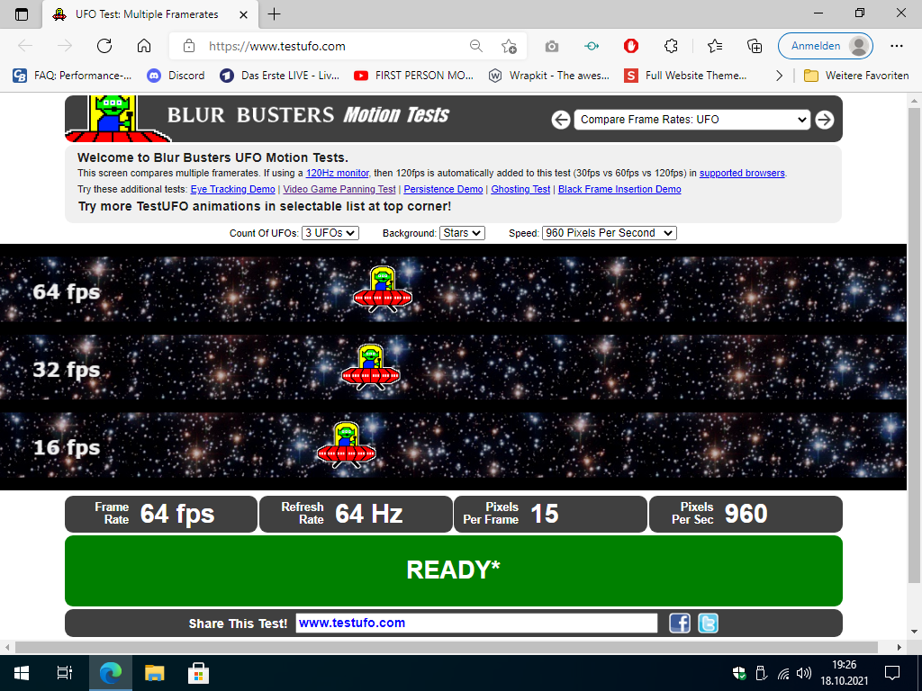

  • Browser FPS Test: (UFO Test: Multiple Framerates (testufo.com))
  • Browser FPS Test: konstante 143-144 FPS in der obersten Zeile + einem grünen "READY" Ergebnis anstatt dem roten "FAILED" Ergebnis.

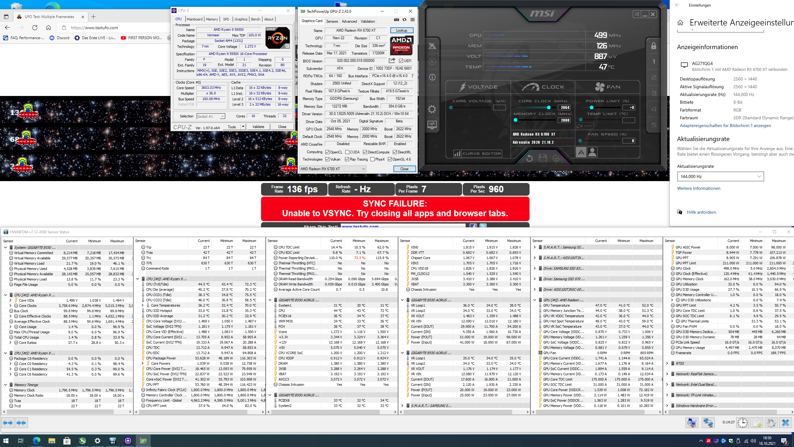

  • Die Mausführung überm Desktop ist manchmal schleppend oder verzögert

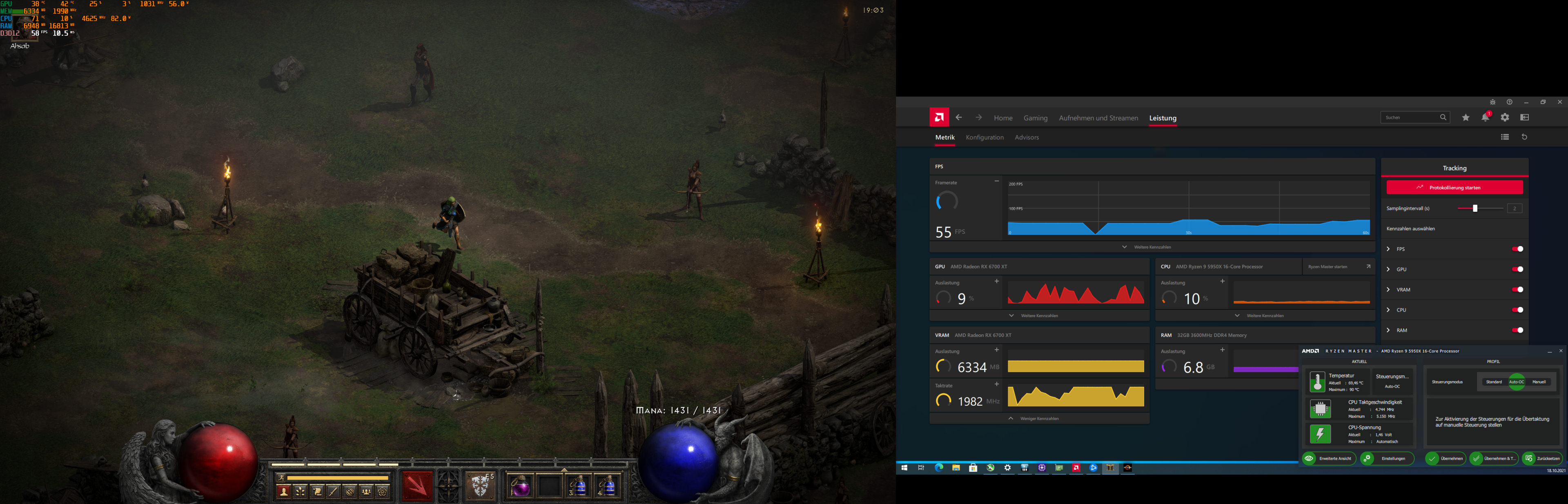

  • In Diablo2R FPS: 8-20
  • In Fortnite FPS: 40-70
  • Browser FPS Test: In der obersten Zeile werden NICHT konstant 143-144fps gehalten+ einem ROTEM "FAILED" Ergebnis anstatt dem grünen "READY" Ergebnis.

Im MSI Afterburner ist der VRAM auf 2000 MHz gecappt?!
GucciGünther schrieb:
Kenne mich mit den Zahlen und Werten nicht so gut aus.. Kann/Soll ich etwas im AfterBurner umstellen, oder soll ich ihn einfach mal wieder deinstallieren?

  • Wie sieht der Browser-UFOTEST bei euch aus?
Theoretisch, wenn es aber an der Praxis mangelt dann nicht.
Der Test will über das OS bzw. dem Treiber ein VSYNC aktivieren, dazu redet die Grafikkarte mit dem Monitor, ob es möglich ist.
Wenn das Monitorkabel nicht richtig eingesteckt ist funktioniert es nicht.
Wenn Du das nicht überprüfst...
Ich habe hier auch 20 EUR Grafikkarten-Kabel DP 1.4 und HDMI 2.0 ... in einer Kiste
Natürlich sollte deine neue Grafikkarte deutlich performanter laufen, vor allem im Vergleich zur ewig alten 970.
Der Warnmeldung vom UFO test würde ich keine besonders große Aufmerksamkeit widmen, der ist da ziemlich empfindlichen und oft reicht schon, dass ein zweites Browserfenster offen ist, dass er das motzen anfängt.

salvaracer schrieb:
An der Grafikkarte sind 2x 8-Pin Stecker dran, soviel wie reinpasste ;)
Setze den Afterburnenr mal zurück, Runder Pfeil unten und dann mit Häcken akzeptieren.

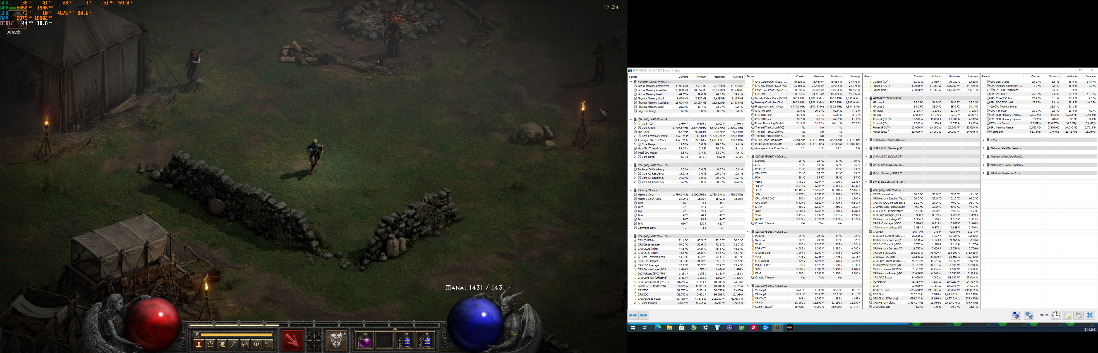

Wenn ich sehe das deine CPU nur zu 10% und die GPU nur mit 3% bzw. 9% ausgelastet ist wundert mich nix. Entweder das Spiel unterstützt nur einen Kern der CPU oder du hast die anderen irgendwo deaktiviert. Wieviele Kerne werden im Taskmanager angezeigt?
Reaktionen: Kloin
