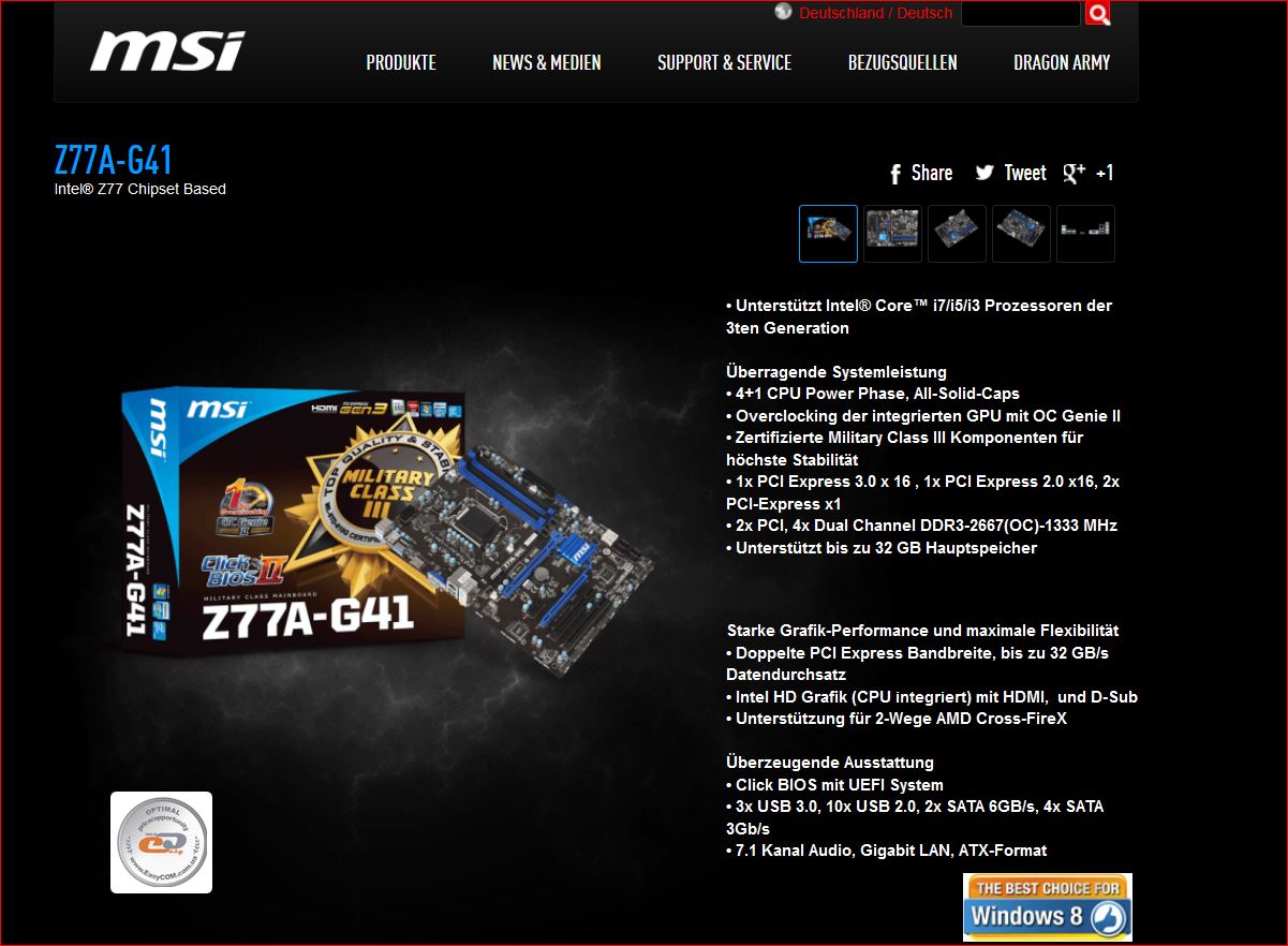

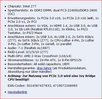

Hallo,wie schon atari2k geschrieben hat vielleicht ein BIOS Update.Aber wenn ich mir auf der MSI Homepage die Spezifikation deines Mainboard ansehe,dann läuft es auf SLI oder Crossfire nur auf PCI Express 4x sehe Screenshot.Also wird man mit dem Mainboard nicht die optimale Performance haben.
Anhang anzeigen 457126 Anhang anzeigen 457132
Es ist gerade irrelevant, ob das Board 16x, 8x, oder 4x packt.

Ich haben oben schon die Screenshots, was mir MSI über die PCIe alles vorgibt :/
