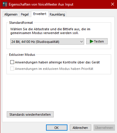

Sorge zunächst dafür, dass sämtliche Settings auf 44,1kHz und 24Bit laufen und deaktiviere den exklusiven Modus bei der Wiedergabe und Aufnahme. €dit: auch in der Software vom Interface.

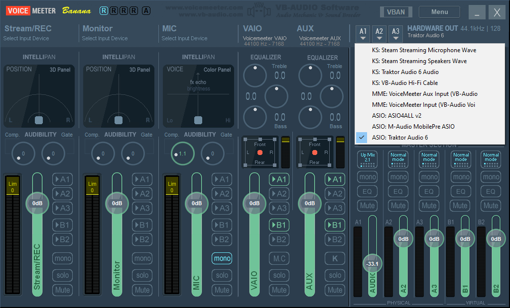

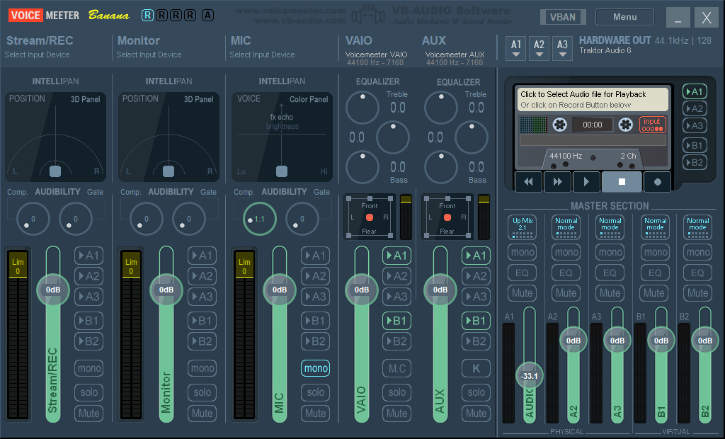

Falls das nicht geht, versuche es mal mit VB Audio VoiceMeeter Banana. Das ist ein virtuelles ASIO Mischpult mit richtig viel Potenzial. https://vb-audio.com/Voicemeeter/banana.htm
