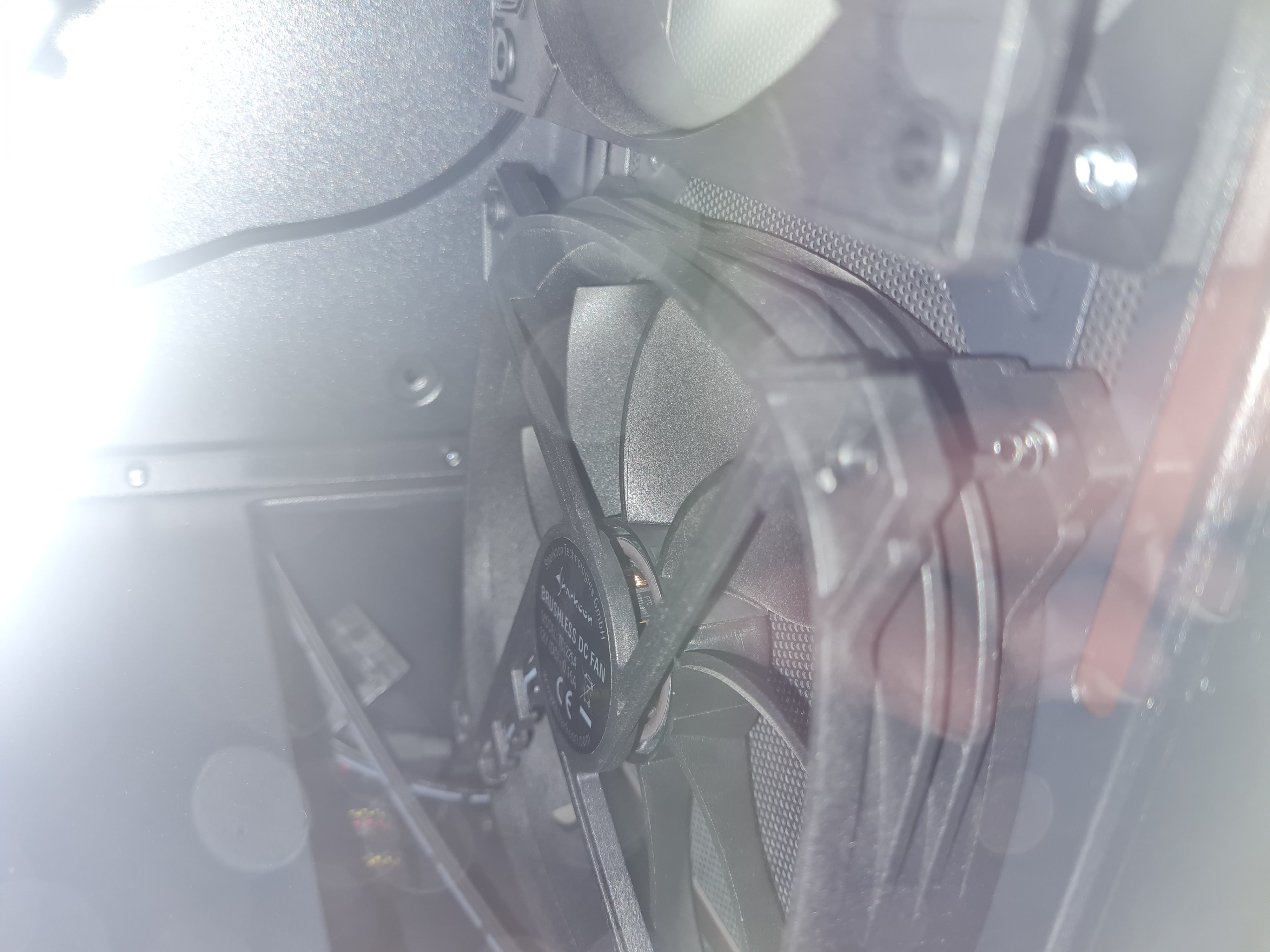

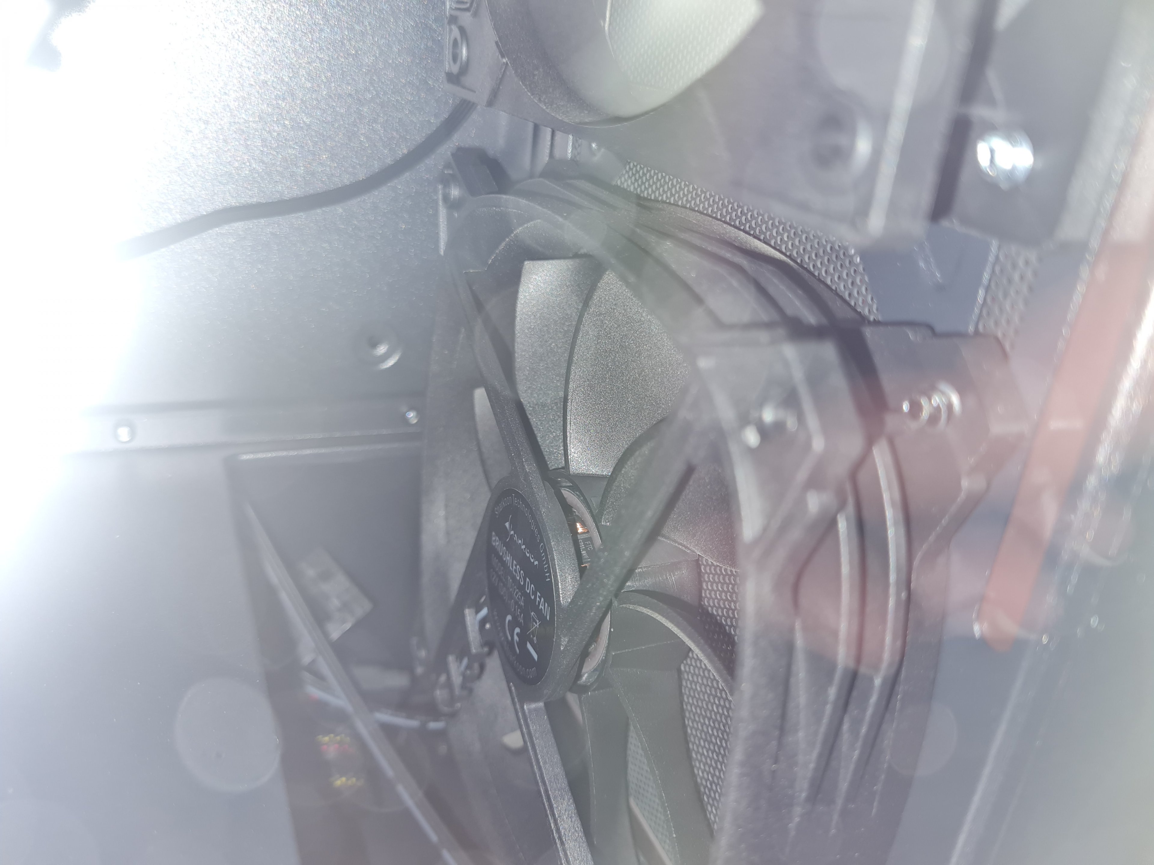

Dann habe ich einfach mal ins Innere geschaut und gesehen, dass sich ein Gehäuselüfter verabschiedet hat. Es kann ja kein Zufall sein, dass jetzt mit einmal Ruhe ist. Nun habe ich mir einen neuen bestellt und damit ist mein Problem erledigt. :)
Zum Glück ist nichts mit Mainboard, Grafikkarte oder ähnlichem. :)
Ich habe mal ein Foto gemacht, so sieht der Lüfter aus, hat sich irgendwie zerlegt... Der muss ja die Geräusche verursacht haben...
