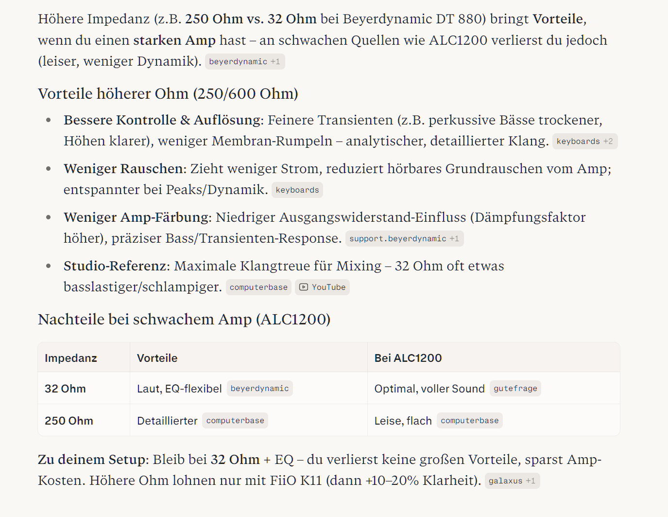

brauch dank 32 ohm kein zusätzlichen DAC
und kann weiterhin die Realtek Software verwenden.

auf die 10-20% Klarheit kann ich verzichten brauch also kein DAC kein 250 OHM++ Kopfhörer.

passt die Kombination? oder kann ich mit meinem Mainboard welches (Realtek® ALC1200 Codec) hat auch gleich auf nen DAC verzichten und stattdessen nur eine 80 OHM DT 990 PRO Version holen?
M.m.n. braucht's da kein extra dedizierten DAC, es sei denn Du liebst sehr laute & lange Audio-Sessions. 😮‍💨
+1 für den Fiio JT7.
Ist den beyerdynamic Modellen überlegen und braucht keinen enormen Verstärker.
Der Fiio K11 ist dennoch ganz gut und wäre eine gute Erweiterung. Onboard Lösungen hinken immer noch weit hinterher. Liegt weniger am DAC (ALC1200) sondern mehr am Verstärkerpart (oft unbekannt). Und hier scheitert es meist.
Für 250 Ohm wäre der Fiio Kasten schon notwendig.
Bei 80 Ohm wird es knapp.
32 Ohm wird in den meisten Fällen noch gut an Onboard funktionieren, wobei die beyerdynamic Modelle einem geringen Wirkungsgrad haben und selbst 32 Ohm oft zu Schwierigkeiten führt.

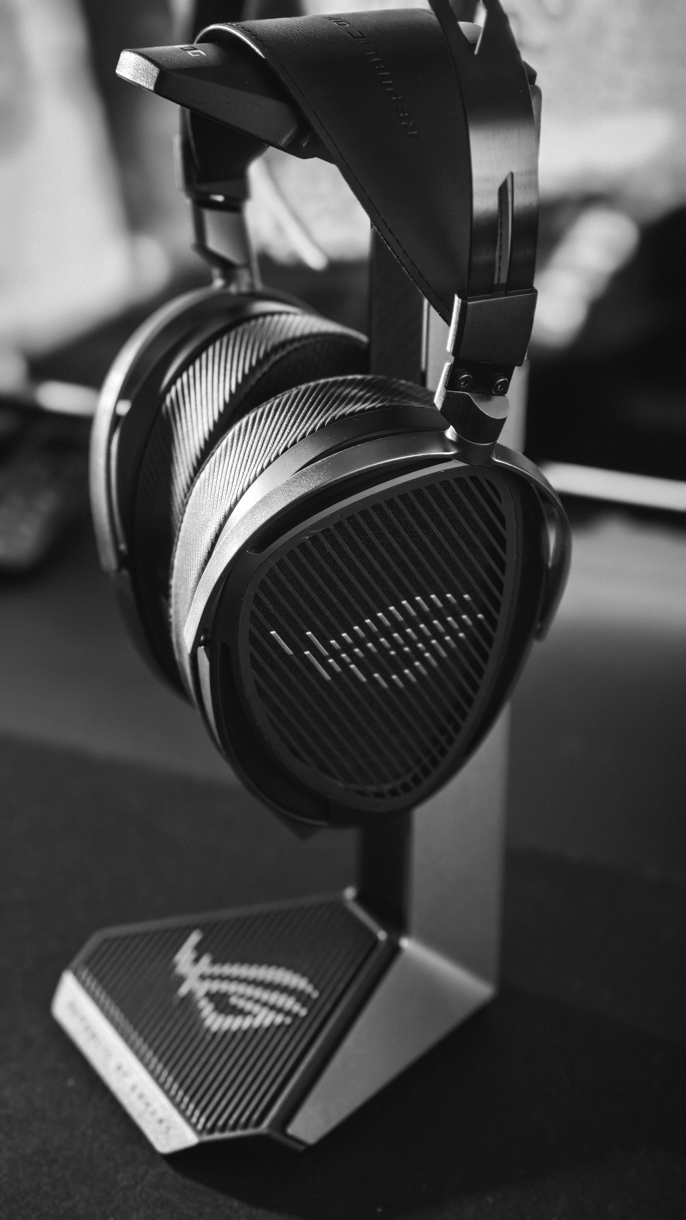

Aber wenn du schon so viel Geld in die Hand nehmen möchtest, dann Greif direkt zum Asus Kithara. Das Ding dreht Kreise um all die genannten Kopfhörer und bringt auch einen eigenen kleinen DAC mit.
Kabel sind abnehmbar und es liegt sogar ein Mikrofon dabei.
Dieses Ausdrucksweise und dann noch ein Gaming-Headset anpreisen...
Dann schau bitte noch mal nach :)
Tipp:
Das Kithara ist ne coop mit Hifiman.
Als Basis dient irgendwas zwischen Edition XS und Arya V3.
Es ist also ein extrem guter Kopfhörer, der noch mal. Von Asus angepasst wurde.
