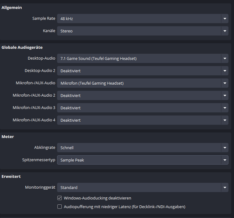

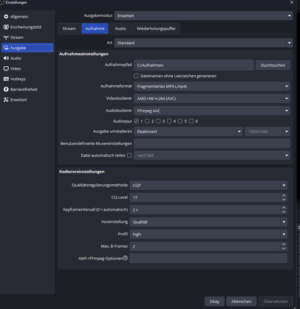

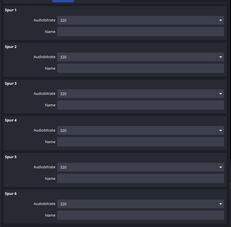

wenn ich mit OBS aufnehme, stottert die Audio extrem. Hat das jemand schon mal gehabt?

Was ist denn bitte "Fragmentiertes MP4"? Das klingt doch schon so als wäre es kaputt.
Ist wahrscheinlich die deutsche Übersetzung von OBS 32 changelogs (Hybrid MP4/MOV ist Standardoutputformat):
  • Changed Hybrid MP4/MOV to be the default containers [derrod]
  • Hybrid MP4/MOV is now out of beta and has been made the default output format for new profiles [derrod]

hast du mal probiert das Spiel direkt über Applikation Audio aufzunehmen anstatt über das Desktop Audio?
Wenn es dabei NICHT laggt, dann könnte es mit deinem Teufel 7.1 zusammenhängen.
Laggt es da auch würde ich mal probieren das Fileformat auf .mkv zu machen.
Sind alle Codecs vernünftig installiert?
