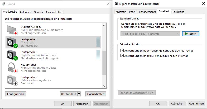

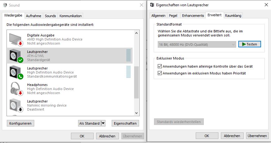

Wo kann ich denn die Bitrate anpassen, finde lediglich folgendes:
Bei Musik und dem normalen Desktop-Betrieb kann ich problemlos 8-9m entfernt vom Rechner stehen und habe keinerlei Probleme...

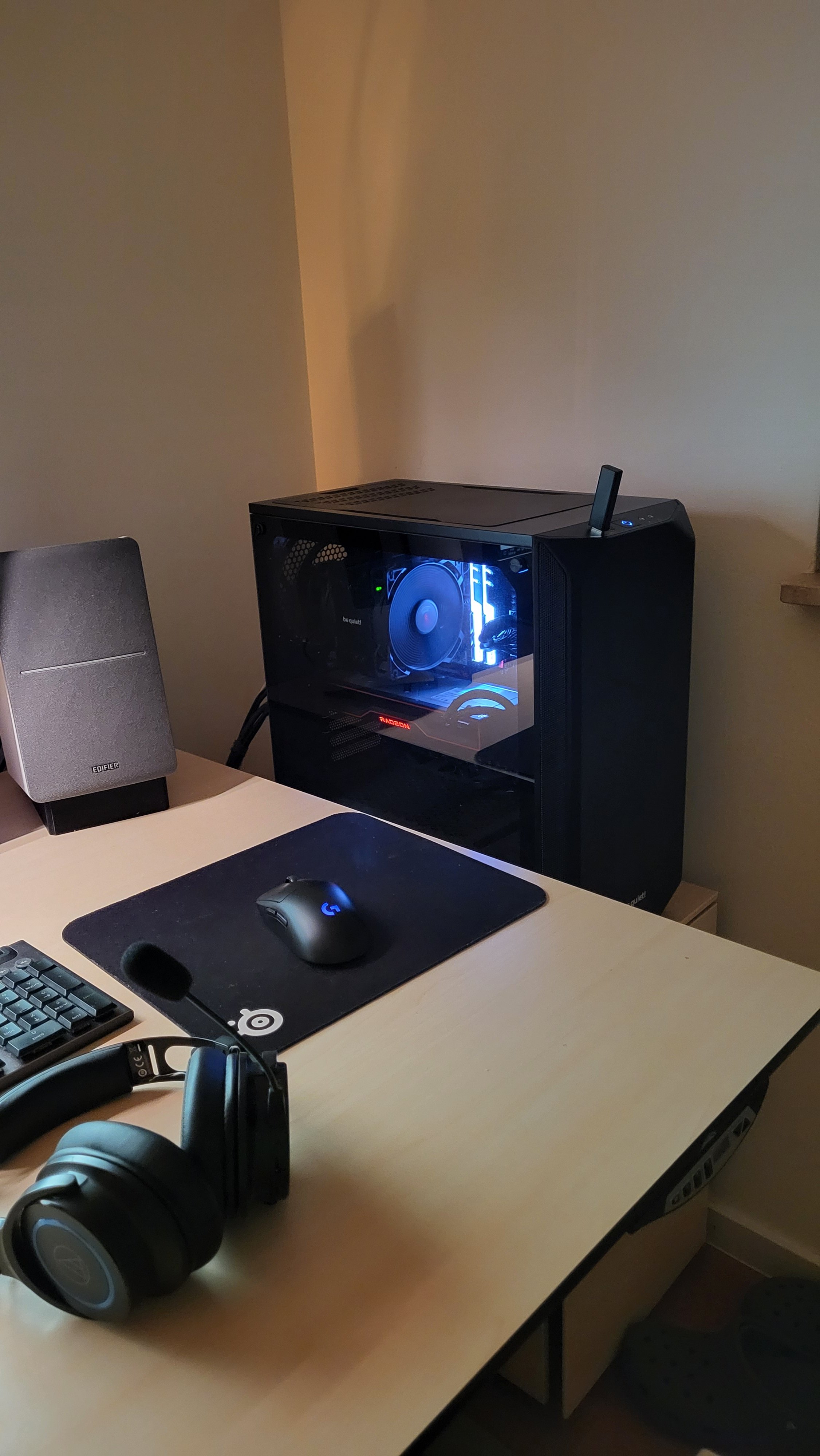

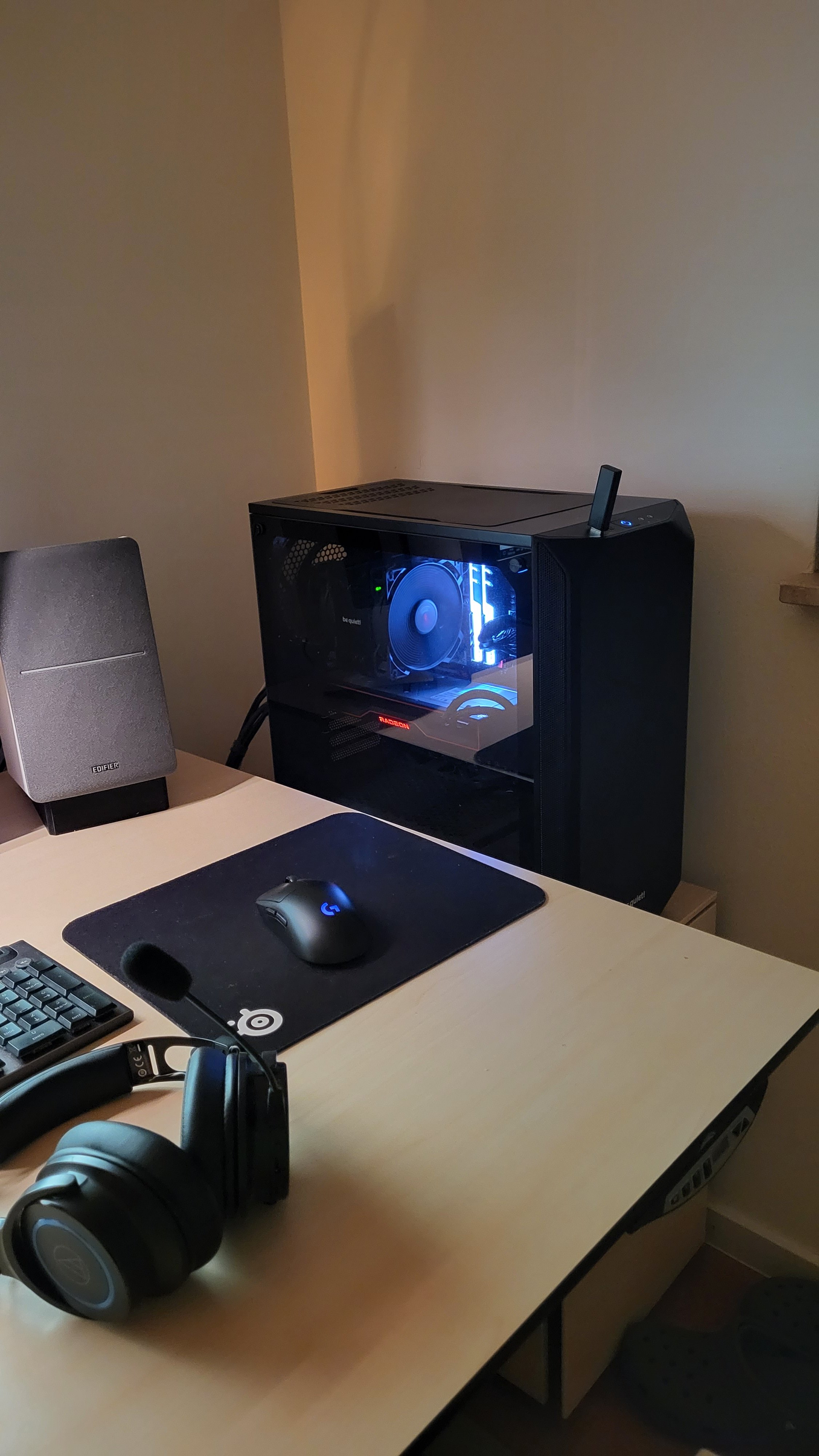

Kann die Übertragung da echt so krass gestört sein? Hier mal ein Foto von der Entfernung.

Muss ich nochmals testen. Wobei ich bei der kleinen Entfernung (siehe Foto) zum Dongel eigentlich erwarten würde, dass das problemlos funktioniert.
