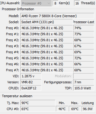

Der 2. Screenshot ist beim Start und laufendem Need for Speed
Nun setzen die Ruckler ein und hier einmal ein Screenshot sobald der Ruckler auftaucht

Wie sind die RAM Module gesteckt? XMP geladen? Wie wird der Sound ausgegeben? Wie sind die Temperaturen unter Last?
BTW: Wer hat die Komponenten ausgewählt? Die Zusammenstellung passt irgendwie nicht richtig gut zusammen. Das Mainboard passt nicht zum Rest und sollte direkt getauscht werden. Es limitiert auf die ohnehin schon auf 8 Lanes beschnittene GPU und die SSD auf PCIE 3.0. Es hat keine VRM Kühlung und könnte in Kombination mit dem 5800X schon zu Problemen führen. Das Netzteil ist nicht sonderlich hochwertig und völlig überdimensioniert.
